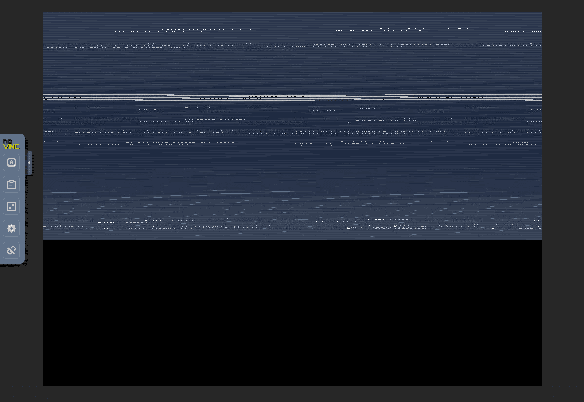

Das einzige was mir TrueNAS liefert ist das:
Ich kann da auch irgendwas rauf und runter bewegen, aber das war auch schon. Das Installationsmenu wird nicht richtig dargestellt.

Die verzerrte Darstellung kann ggf. vom UEFI-Modus kommen. Ich hatte ähnliches schonmal mit ESXI oder Xigmanas und auch Windows im IPMI Remotedesktop. Installation auf Legacy Modus im Bios brachte es in Ordnung. Problem wird hier sein, dass Truenas Bhyve als Hypervisor nutzt und der vmtl. nur EFI/UEFI VMs booten kann.
Kann auch Grub booten, aber dann kommt eine Warnmeldung dass damit VNC nicht unterstützt wird.
