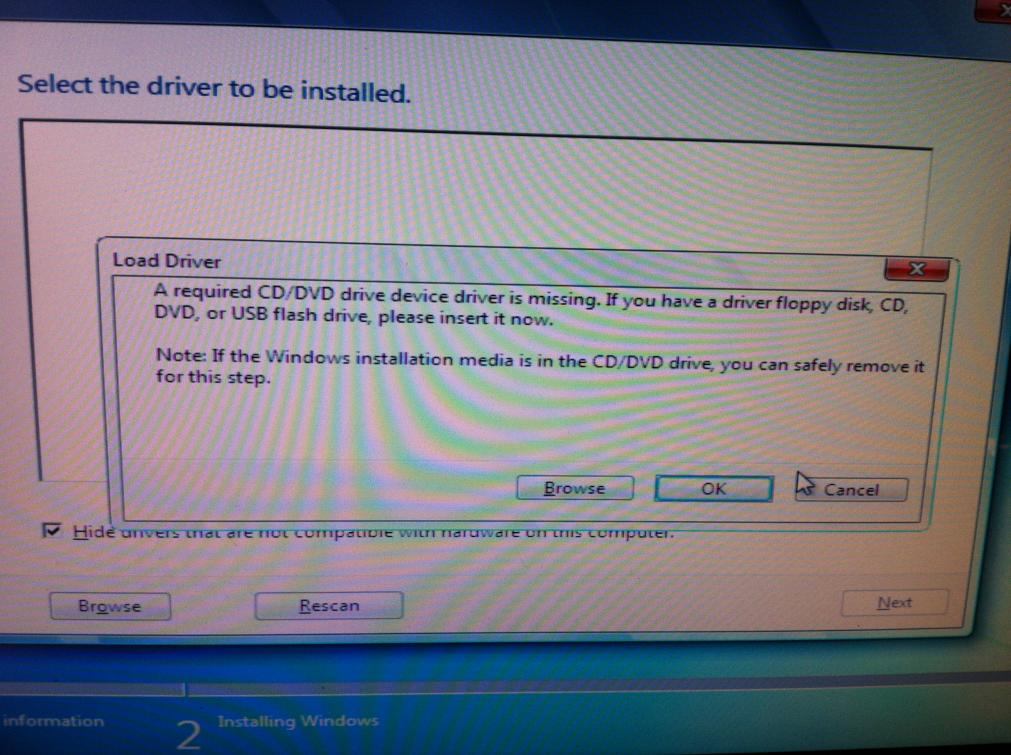

zurzeit habe ich die Windows 7 - 64 Bit Version installiert, möchte aber die 32 Bit Version installieren.
Nur bekomme ich bei der Installation immer folgende Meldung
Fehlende Hardware-Treiber.
Kann mir jemand helfen? Ist echt dringend.

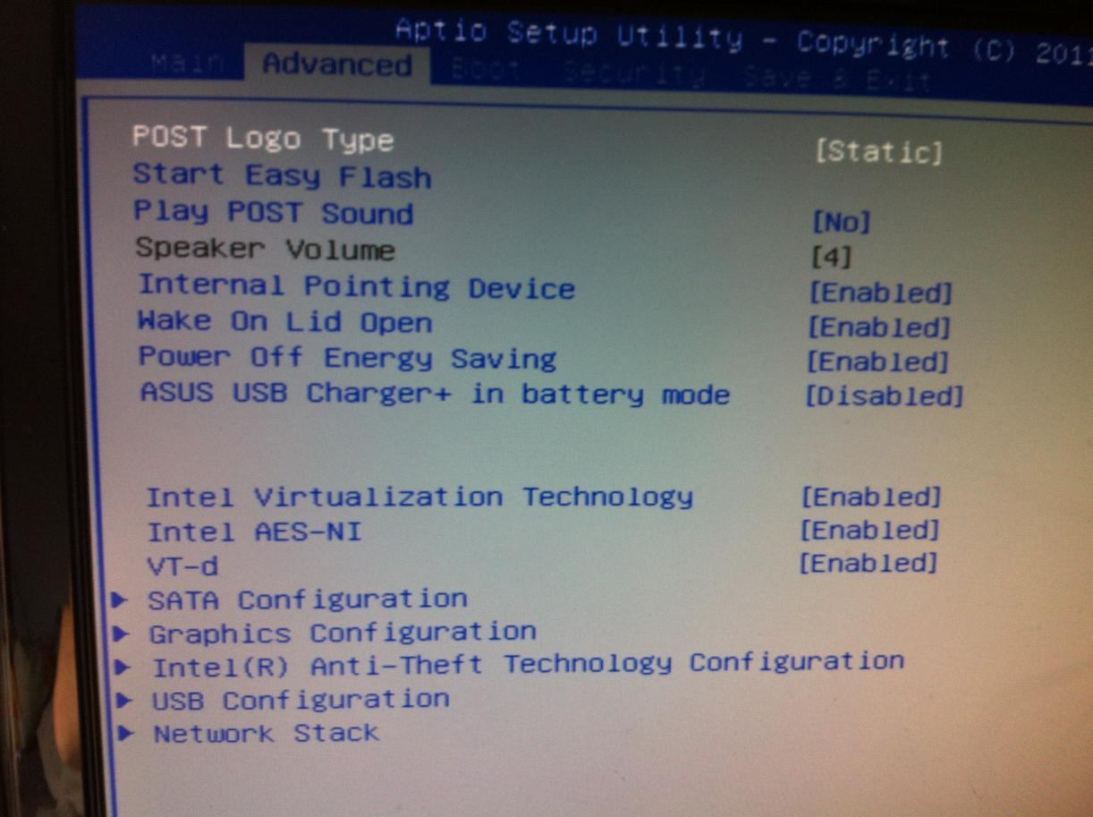

mal die Fehlermeldung und BIOS-Scrren
@amtrax
vielleicht kannst du mir sagen, was ich umstellen muss.

Im Bios unter USB Configuration schauen, ob es etwas gibt wie USB Legacy oder ob man USB 3.0 deaktivieren kann oder ob man auf USB 2.x Kompatibilität umschalten kann. Ansonsten den Hinweis von Mounti probieren.
also habe USB Legacy deaktiviert!
Wie erkenne ich das nun? bzw. was bringt das mir jetzt?
Weil wenn ich "USB Legacy" deaktivierte finde ich ja mein Laufwerk nicht mehr und kann somit nicht von der CD booten
USB Legacy sollte schon aktiviert bleiben.
