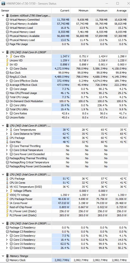

Hi, vielen Dank für Deine Antwort. Das Asrock Z790 hat auch einen Parameter "Base frequency boost", dieser steht bei mir auf 220 Watt. Hier der HWInfo Screenshot.
PL1 und PL2 Powerlimit sind auf 256 Watt eingestellt.
Eben, keine Ahnung wo Du diese Parameter gefunden hat, aber Boost und Watt passen nicht zusammen und bei Dir sind die Power Limits eben 256W. Die kann man im BIOS einstellen, wo dies geht hatte ich im letzten Post verlinkt. Beachte das die BIOS Einstellungen ggf. von Windows OC Tools überschrieben werden.
Kleine Anmerkung: wo auch immer du die 256W eingetragen hast, du hast dich scheinbar bei PL2 vertippt. HWinfo zeigt 265W.
