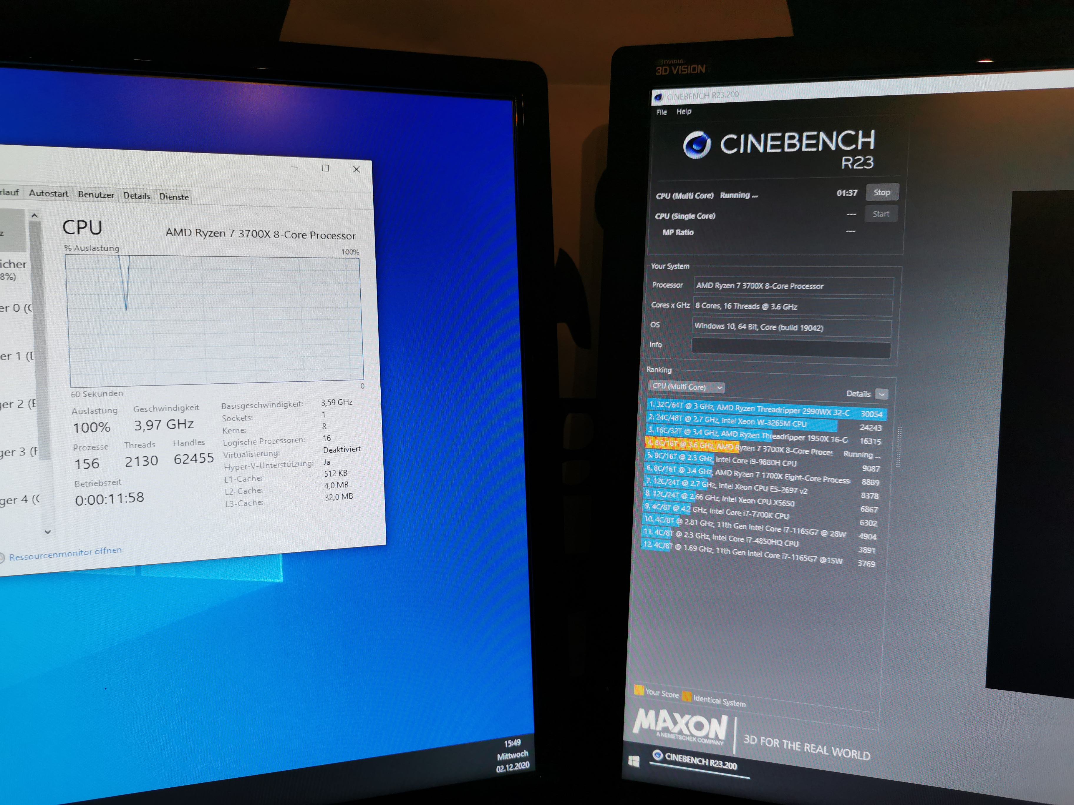

so Cinebench läuft, müsste er nicht im Allcore auf bis 4.1 GHz takten ? maximal geht er auf 3.97
Single Core Max 4.28GHZ anstatt 4.4 hat er keine Lust oder soll das so?
Edit: Tests liefen beide ohne Probleme durch
Lasse den Mal nun den 30min Test laufen
Je nach Board normal. Meiner boostet auch etwas niedriger. Macht in der Praxis null Unterschied

Bis jetzt laufen alle Tests gut.
Beim Single core 30min Test ist das Tool 2 Mal direkt beim Start Klick gecrasht danach ging's
Werde gleich noch alle Kerne im Dauerlauf schicken, aber ich denke die CPU ist es wohl auch nicht.
Wenn es das Board wäre, wären dann auch schon BSOD gekommen oder?
Dein Score gleicht exakt meinem, also da alles gut.

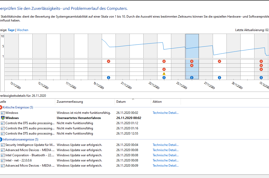

Gibt es Whea Fehler in der Ereignisanzeige ?
Oder was sagt der Zuverlässigkeitsverlauf?

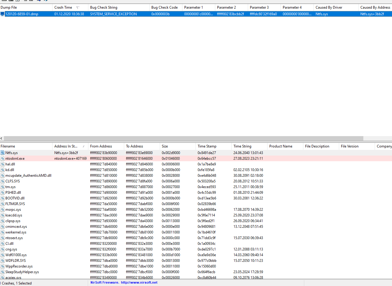

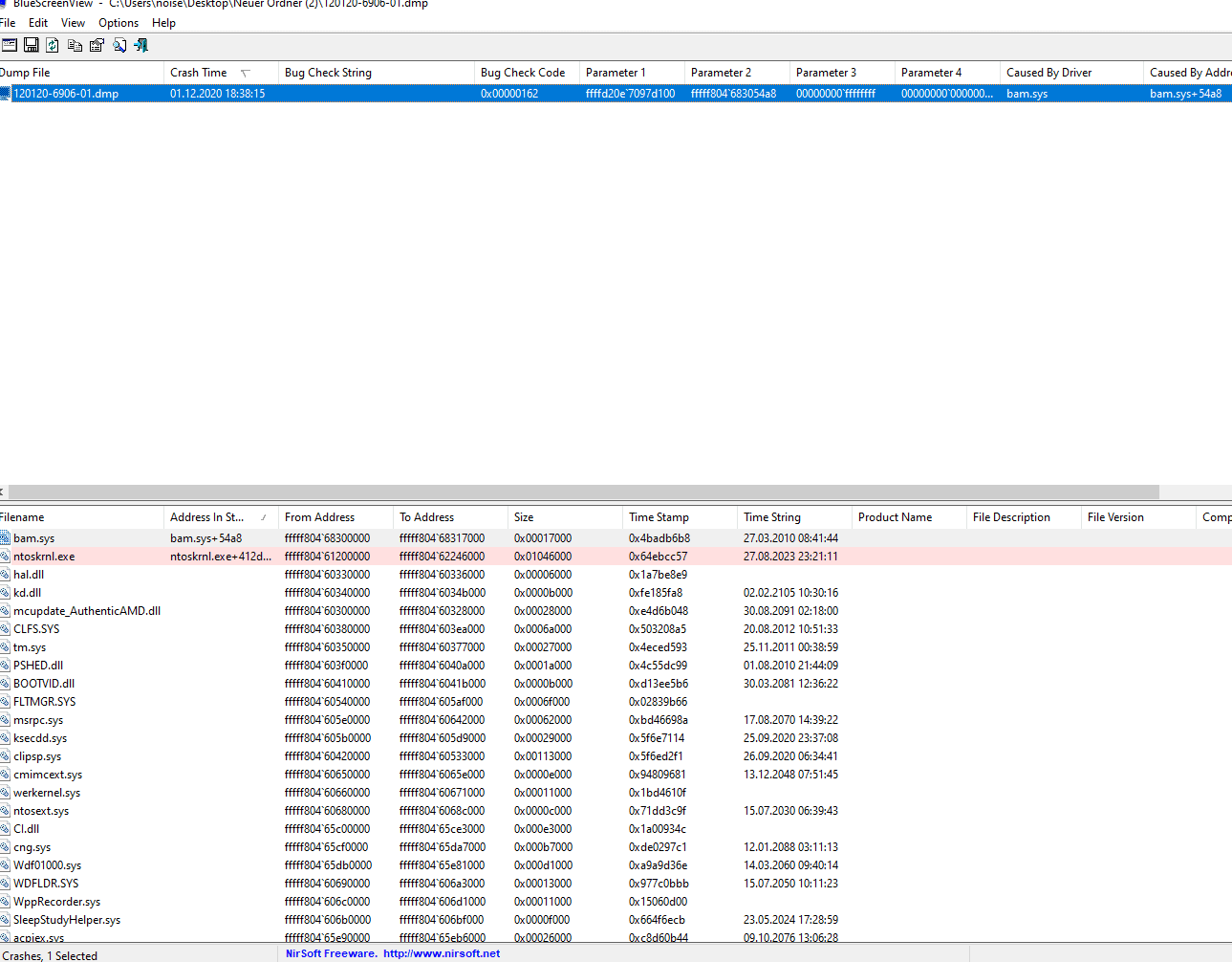

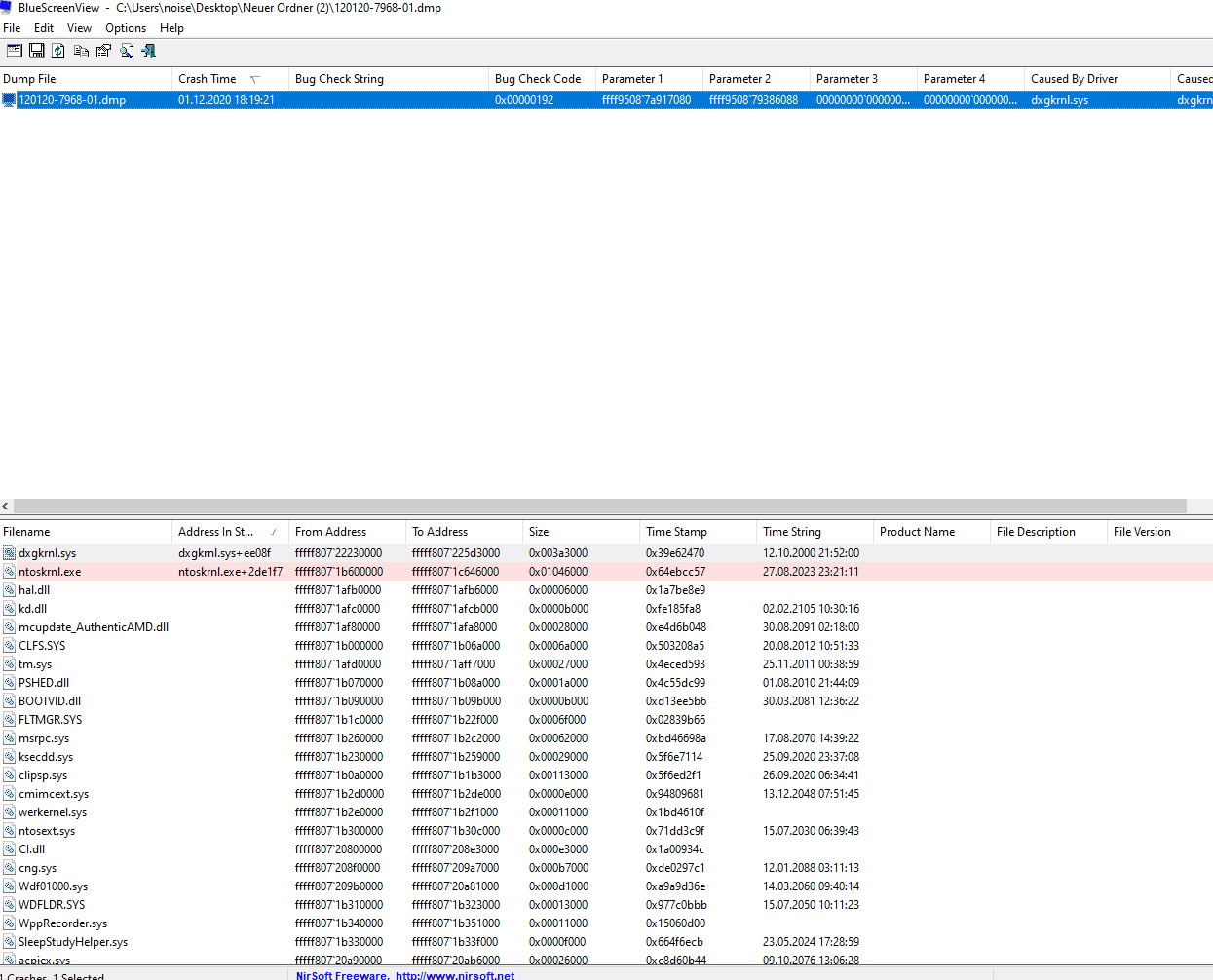

BSOD kann man mit dem Bluescreenviewer auslesen,aber wenn das so unterschiedliche sind liegt das eher nicht an einem Treiber

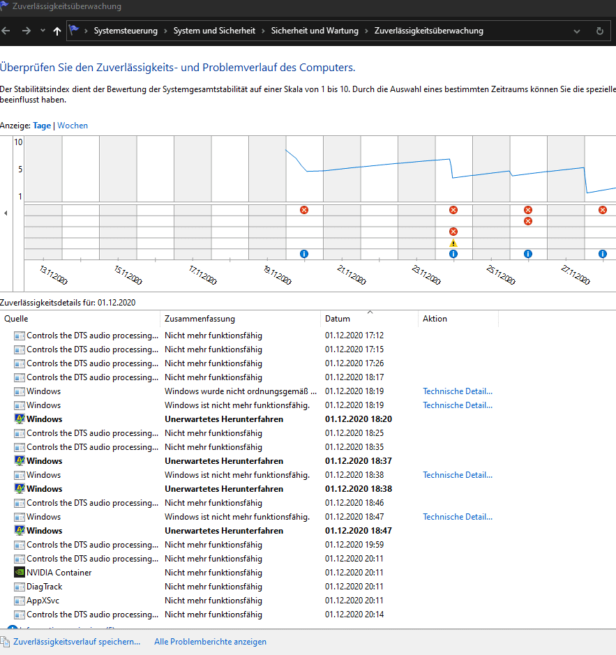

Screens im Anhang dieses DTS Programm ist doch der Soundtreiber vom Mainboard oder ? Das Sonic Studio ? Die fehler tauchen wohl wegen BF V auf.................. weil jedesmal wenn BF V abschmiert so nach 1-3min immer... finde den Fehler auch nicht... gibt es kurz Ton aussetzer und das Spiel schliesst einfach ohne Meldung, kann sein das deswegen dieser DTS Kram so oft darin auftaucht. Ist aber deinstalliert, wenn es Sonic Studio / Sonic Radar ist.
Kann es alles am Soundtreiber liegen ? -.- Aber es war ja auch beim X470 Pro .. aber nicht so oft. Es lief ja alles 1 Jahr, habe CPU RAM vor 1 Jahr gekauft und Graka ist vor kurzem aus Garantie raus.

3 mal eine Windows Datei und einmal DirectX
Das wird aber einen anderen Auslöser haben und nicht an den Dateien liegen denke ich,vorallem weil du Windows ja auch schon 2 mal neuinstalliert hattest.
