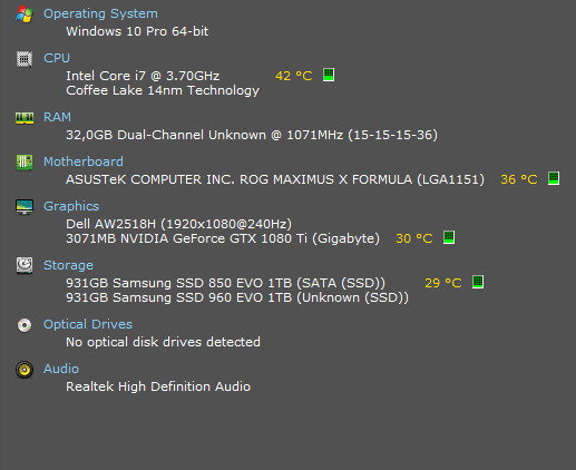

Trete meinen aktuellen Wakü-Rechner an meinen Bruder ab.
Der 8700K läuft auf 5,1Ghz und die 1080Ti ist auch einiges über "Stock".
Nutzung ist hauptsächlich Web/Gaming wenn mal Zeit bleibt.
