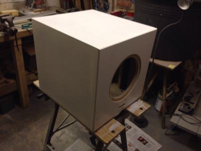

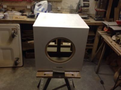

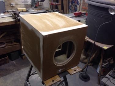

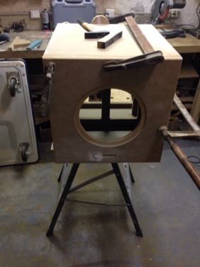

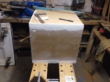

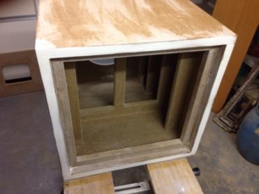

Frontplatte geleimt und viel gespachtelt, was nicht unbedingt die tollste Arbeit ist:)

@ Dragonhart: gute Arbeit! Ich bin sehr auf das Endergebnis gespannt!

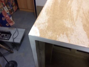

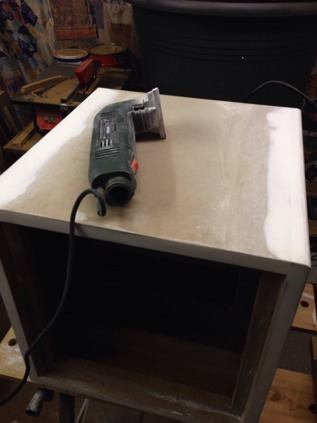

Schnauze voll vom spachteln. Bin jetzt bei Druchgang Nr.3 und finde immer nocxh wieder stellen zum nachspachteln. Ach was war das doch einfach die Kisten mit Folie zu bekleben.
Ich leide mit dir!
Und mit spachtel ist die Arbeit ja noch nicht gegessen ...
Darum versuch ich auch einen relativ grossen Bogen ums lackieren zu machen :fresse:
Gesendet von meinem HTC One mit der Hardwareluxx App
Hätte ich das vorher gewußt!!! Zum kotzen!!! Wenn du spachtelst, und dann schmiergelst, tun sich immer weitere mini Löcher auf, die man dann auch noch zuspachteln muss. Mein Schwager mit seinem Sprühspachtel geht es auch nicht besser, bei dem ist genau das gleiche. Vielleicht ist auch der anspruch zu hoch, das man ne Babyglatte Oberfläche erwartet, aber jedesmal wenn ich spachtle und dann schleife, sind immer wieder neue minilöcher.
Mir langts, heute abend wird die ganze Kiste noch mal mit 400er Schmiergel geschliffen, feucht abgewischt und dann grundiert, irgwendwann will ich die Hardware auch mal hören, Verdammich.
(und wenn ich bedenke das das Ding hinter dem Schrank verschwindet frage ich mich, wer blöder ist, ich oder der Spachtel)
- - - Updated - - -

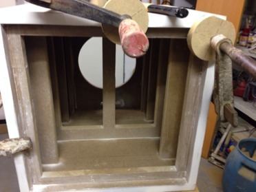

Hab Aber gestern Abend zumindest noch die herausnehmbare Rückwand an den Kanten geschliffen, damit sie mit leichtem Spiel eingesetzt werden kann. Auch alle Löcher gebohrt, zum festschrauben des Aktivteiles, und auch zum befestigen im Gehäuse. Und meinen Stützbock für den Magneten habe ich auf Maß geschliffen, der später im Gehäuse steht, und den fetten Magneten abstützt, denn irgendwie ist mir mulmig, das so ein 10 KG Bass nur von 8 Schrauben in MDF gehalten werden soll. Wenn ich bedenke, die Front ist aus 22mm die ich 6mm eingesenkt habe, da bleiben grade mal 16mm FLeisch für die Schrauben.

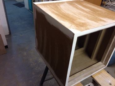

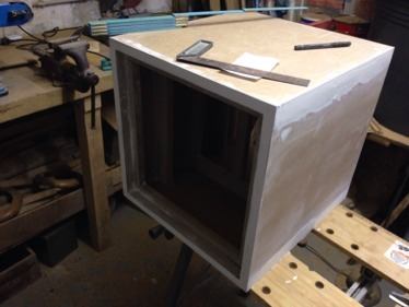

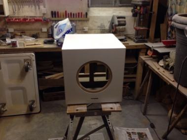

Gestern Abend dann letzter Schliff und erste Lage Acryl Grundierung druff mit der polyesterrolle mit abgerundeten Seiten:

Schaut gut aus Dragonhart, ich warte sehnsüchtig auf deine Berichte ich werde mir evtl. fürs kommende Wohnzimmer zwei davon bauen wollen. Ich weiß nicht ob ich's überlesen hab aber welches Volumen wird dein Gehäuse dann haben? Kommt bei dir das Modul intern oder in ne externe Box? Bin echt gespannt welche Frequenzen das Ding dann macht. MFG
Das Teil hat mit eingebautem Aktivteil abzüglich aller Innenverstrebungen (Reichlich vorhanden) ca. 60 Liter. Mit dem Roy Chassis und dem WAM 300 attestiert mir Udo Wohlgemut ausreichend "Darmerschütterung" um die 30 Hz. (und das schon bei 35 Litern) ich kann es kaum erwarten.
Die Rückplatte ist verschraubt und wird mit Dichtband zusätzlich eingesetzt. Der Plan war erst die günstige WAM100 zu kaufen, aber hab mich dann von den DSP Qualitäten der WAM 300 überzeugen lassen. Und da ich während der Bauphase nicht sicher war, hab ich die Rückplatte auf herausnehmbar geändert. Und wenn ich jetzt sehe, das die Remoteleitung nach vorn verlegt werden muss, Chassis angeschlossen werden muss, Dämmung rein muss, eine gar nicht mal so schlechte Idee denn so habe ich genug Platz zum fuckeln.
Ich hoffe, das ich am Samstag Probehören kann.

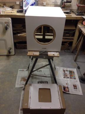

Und 2. mal grundiert. Macht kein Spaß :(

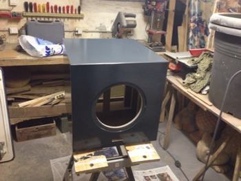

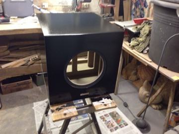

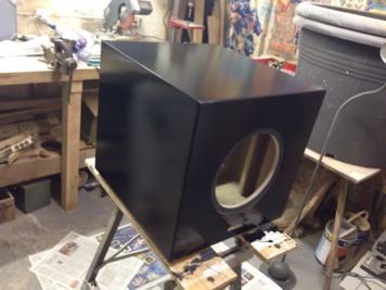

Und hier die erste Schicht decklack. Anthrazit seidenmatt

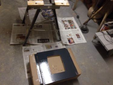

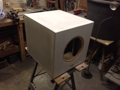

Leider sah die Farbe nach dem trocknen aus wie kellerfussbodengrau, daher angeschliffen, in Baumarkt und schwarz besorgt, mittlerweile weiß ich das mit Holz arbeiten viel Spaß macht, aber spachteln und lackieren? Ist nicht mein Ding

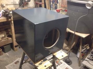

Und hier der Fortschritt der letzten Tage mal mit Abload Bildern anstatt vom Handy gesendet. Man kommt auch zu nix :) Dür diejenigen, die das ein wenig gröér ansehen wollen.

Sieht doch gut aus.
Aber was sind das denn für Drähtchen für nen Sub? :fresse:
Und wozu ist dieses eingeklebte Teil mit dem Innenradius gut?
Das Innenteil mit dem Radius ist eine Stütze auf der der Lautsprecher im einbebautenzustand aufliegt.bei 10 kg will ich dem MDF nicht zuviel zumuten.
Die drähtchen sind 2.5 qmm Querschnitt, und ja habe einfach die Strippen vom aktivteil benutzt. Bei einen halben Meter Länge IST der wiederstandsunterschied von 0,0006 ohm zu vernachlässigen :)
Ok 2,5 geht doch. Kenne die rot/ schwarzen Kabel nur von so billigen 5.1 Dingern und da sind das wirklich Drähtchen :)
Auf dem Bild konnte man das sonst schlecht schätzen
kein Ding. Klangbeschreibung kommt ein andern mal. Leider habe ich mit der WAM 300 ein Montagsgerät erwischt, welches nach 30 Minuten abgeraucht ist. Und da kann man nix falsch machen. Man kann nur die Lautsprecherkabel anschließen, also falsch Bedienung ist nicht. Thermosicherung, Überlastschutz, alles drin, dennoch abgekackt. Aber Udo hat mir heute sofort ein neues raus geschickt.
