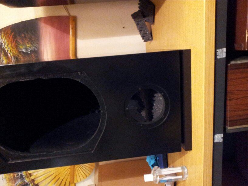

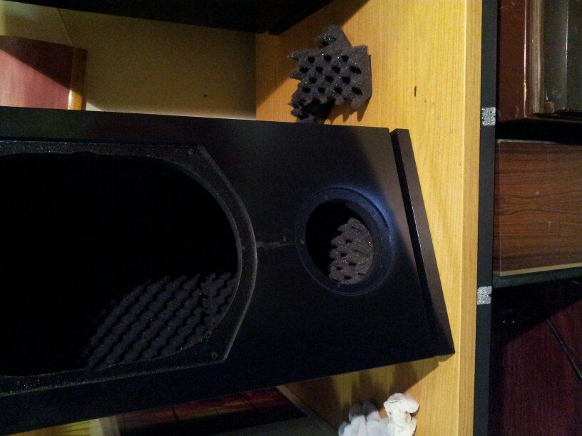

Mir ist ein missgeschick passiert.. Von dem noppenschaumkleber is mir was auf lack vorne gekommen. Was mach ich jetzt :( nitro verdünner?
Dann wird der der Lack wohl auch abgehen.
Musst wohl nochmal streichen Vorne.
Nagellackentferner :
Bin gerettet :)
Krass. Glück gehabt^^
Der Lack drunter ist auch nicht stumpf geworden oderso?
naja wenn man mitn Licht genau drauf schaut, siehts "etwas verschmiert" aus.
Ich bin so aber zufrieden, noch gerettet was zu retten ist.. man hab ich mich geärgert. Letztes Stück Noppenschaum reingeklebt und da muss es passieren...
Da klebt man auch eigentlich nichts fest, man schneidet den Schaumstoff 1cm breiter als den Lautsprecher und schon hält das von alleine und an den Seiten reicht ein futzel Doppelseitiges Klebeband.
