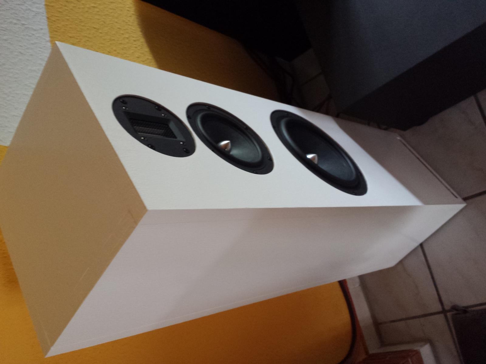

Hi,
habt ihr vielleicht ne Idee wo ich meine Lautsprecher drauf stellen kann, der Boden ist so was von uneben dass sie wackeln.
Jo sind Vota2 im einteiligen Design. War ne heiden Arbeit für einen nicht so handwerklich begabten aber es hat sich gelohnt, machen mir viel Freude.
Nur halt mit den Füßen bin ich noch unzufrieden, wackelt halt so und auf Spikes in ein fertiges Gehäuse rein hauen, hab ich irgendwie Angst.
Dachte es gibt vielleicht was fertiges, also ne Platte mit Spikes oder Dämpfern wo ich meine Boxen drauf stellen kann.
Hab mal schnell 3 Bilder gemacht ->Link
Ja ich hab nen Plan, der ist aber aussem Lautsprecherbau.de Bereich von ->below, mach dir einfach nen Account dann kannst du bei seinen Fotos den Plan angucken, aber Achtung alles nochmal kontrollieren.
Ich habs halt mit 21mm Multiplex nachgebaut und die Maße etwas angepasst, aber so das die Volumen gleich bleiben.
Bin so zufrieden, das ich meiner Frau schon auf den Senkel gehe das doch der Subwoofer und/oder Center auch ausgetauscht werden müssen ^^
Und den Support von Udo, sprich ADW kann ich sehr empfehlen! Der hat jede meiner Fragen schnell und anfängerfreundlich beantwortet.

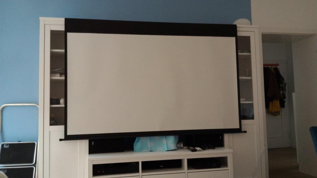

Hey zusammen, ich habe auch direkt zwei Fragen an euch :fresse:

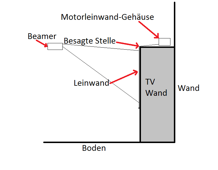

1. Ich habe eine Motorleinwand die ich aus optischen Gründen auf den TV-Schrank, relativ weit hinten, montieren will. Das klobig wirkende Gehäuse der Leinwand ist dann nämlich nicht mehr zu sehen.
Durch diese Lösung rutscht die Leinwand aber beim Abfahren über die Kante des TV-Schranks.
Am einfachsten lässt sich das sicher an einem Bild erklären:
attachment.php
Frage: Was würdet ihr "dran-konstruieren", damit die Leinwand nicht immer über diese scharfe Holzkante schleifen muss? Ich dachte da an ein Kunststoffrohr, welches ich zu 3/4 aufschneide und auf die Kante schraube.
Habt ihr da bessere Ideen?
2. Meine Lautsprecher (2x Magnat Supreme 200 Regallautsprecher) würden durch die Leinwand verdeckt. Diese ist eine ganz normale Leinwand ohne bestimmte akustische Eigenschaften.
Wird der Ton dadurch stark beeinträchtigt?
Danke schon mal!
Ich bezweifle, dass die Leinwand da irgendwo hinrutscht ... du wirst sie vorne herunterziehen müssen. Kunststoffrohr ist eine Möglichkeit, es gibt auch Kantenschutz aus Vollpappe.
Ja der Ton wird stark beeinträchtigt.
Da kommt nichts durch wenn die Leinwand nicht Akustisch Transparent ist. Die meisten Leinwände sind aus beschichtetem PVC bzw. das rückwärtige Material und somit mehr als ungeeignet.
wie soll man sich das vorstellen? die leinwand muss ja immer ein stück ausgefahren sein, da die "gewichtstange" ja über der kante hängen muss. keine ahnung ob der part dann irgendwann vergilbt?!
Plastikrohr würde gehen, da ist die reibung was geringer... glaub am wenigsten reibung hättest mir beweglichen rundhölzern oder so (umlenkwalzen)... nur ob es sowas in entsprechender größe gibt?!
Korrekt, die Leinwand muss immer ca. 30cm ausgefahren bleiben und man sieht von vorne nur die Stange. Das mit dem vergilben ist guter Hinweis! Hier wird zwar nicht geraucht, aber trotzdem. Da kann ich mir ja noch eine Konstruktion ausdenken, dass etwas über der Leinwand montiert wird. Ein Regalbrett oder so. Ich kann ja mal Fotos machen wenns fertig ist :-)
Falls ein Brett davorhängt, kann man auch gleich den Kasten dort hinmontieren ...
Kann mir nicht vorstellen das der ganze Verhau dezenter wirkt als der Leinwandkasten. Vorallem wenn dann jetzt ne Blende hin soll.
Wie gesagt, ich werde mal Fotos machen :-)

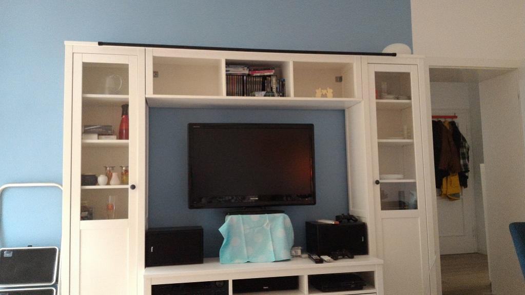

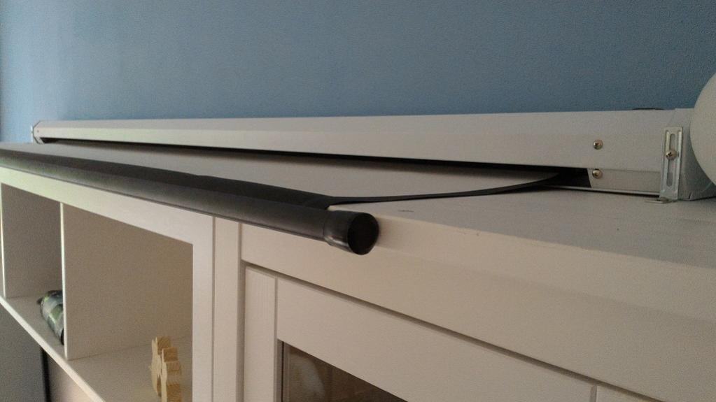

Hier mal ein paar Fotos bezüglich der Leinwand:
Leinwand ausgefahren:
attachment.php
Leinwand eingefahren (TV wird noch an die Wand geschraubt :fresse: ):
attachment.php
Die Motorleinwand von oben:
attachment.php
