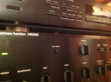

@Sisko, könntest du vielleicht was zur kontaktreinigung schreiben?
Du hast da ja relativ viel Ahnung ;)
Beim Harman macht der Quellenregler Probleme. Einfach ne Ladung Kontakt60 rein?
Hi Dominik,
bitte kein Kontakt60 nehmen, das ist zu säurehaltig, denn da müsstest Du danach mit Kontakt WL Spühlen und mit Druckluft nach gehen.
Nimm lieber gleich Oszillin T6, da brauchst Du danach nicht's Spühlen und auch nicht mit Druckluft auspusten.
Oszillin rein Sprühen (nicht zuviel) und danach den Regler ca. 2 Min. in alle Richtungen (bei ausgeschalteten Gerät) hin und her bewegen.
Gruß
Der Sisko
Abend Sisko,
vielen dank für die Infos. Wollte erst Kontakt60 nehmen, weil ich von CRC schon viel benutzt habe (Druckluft, Kältespray, Magnetkopfreiniger, Lötlack,...) und gute Erfahrungen mit den Mitteln gemacht habe. Habe im Netzt aber gelesen, das sie die Potis bei öfterer reinigung mit Kontakt60 stark abnutzen bzw. auflösen.
Werde mir die Tage Oszillin bestellen und mal schauen ob ich den Poti wieder hinbekomme. Der Quellenregler hat Kontaktprobleme, da gibts beim Drehen starke knarz Geräusche, die früher nicht so waren.
Kann ich das Oszillin auch bei den anderen Potis und Schaltern nutzen (als vorbeugung)? Manche Schalter sind eigentlich noch in ordnung, bzw. es gibt nur ein ganz leichtes knacken was mit der Zeit entstanden ist.
Ist es Vorteilhaft die Potis und Schalter vorher (oder besser nachher) mit Druckluft aus der Flasche (habe noch reste von CLS) auszupusten?
Gruß
Dominik

Abend Sisko,
Gruß
Dominik
Ja, Oszillin kannst Du auch vorbeugend nehmen, da brauchst Du nichts vorher/hinterher Durchpusten.
Das beste und dauerhafteste für Schalter, Regler und Potis ist natürlich Auslöten; Öffnen und von Hand Reinigen.
Gruß
Der Sisko
