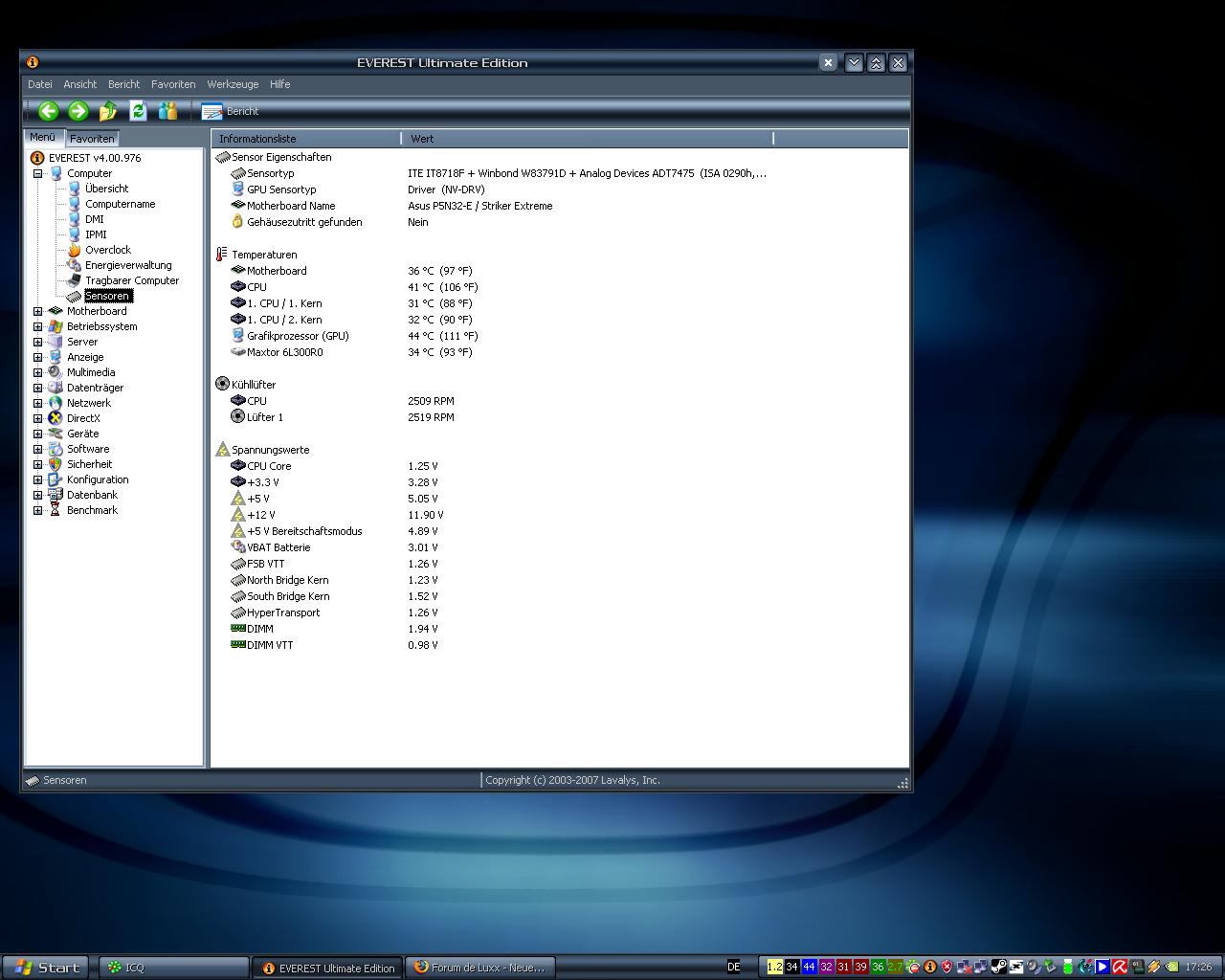

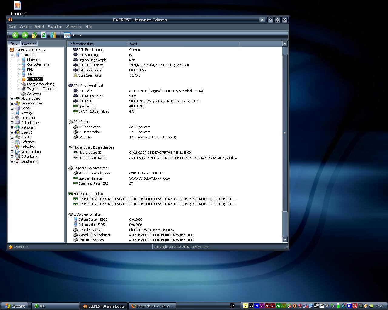

Hi, kenn mich beim overclocken noch net so gut aus.
ich hab immoment meine cpu @ 2700Mz .
So sobald ich meinen fsb über 300 setze bootet der nicht.
Was muss ihc jetzt machen? Soll ich meinen Prozi mal mehr Saft geben?
Hier noch ein paar pix:
Den Vcore um den kleinstmöglichen Schritt erhöhen und testen :)
Also die VCore ist ja unterhalb des Standards, so macht auch kaum eine CPU bei höherem FSB mit. Bis ca. 9*365 MHz FSB kann ich meinen E6600 mit 1.35V betreiben, darüber hinaus so bei 9*390 MHz braucht er schon 1.425V. Die eingestellte VCore entspricht zumeist nicht dem reellen Wert, hierzu mit CPU-Z, bzw. Everest den Wert auslesen. Wichtig: Immer mit Speedfan oder CoreTemp auf die Temperatur der Cores achten, möglichst unterhalb 60°C bleiben.

haste deinen RAM festgenagelt???
fahr mal im 1:1 Speicherteiler , gib deinem RAM etwas mehr saft , der CPU kannste auch ganz sicher 1.4V zumuten und dann lass mal lüppen ;)
mfg
versuchs ma mit nem 1:1 speicherteiler (wie schon erwähnt) mit 4-4-4-15 oder 4-4-4-12 bei 2,2V. Wenn der FSB auf 333,33 ist, is der ram auf DDR2-667 (Ausgelegt ist der auf 4-5-4-15 bei 500er FSB.) Wenn der PC dann startet, verschärf die timings (so 3-3-3-12), wenn der dann startet, mach nen stabilitätstest, wenn nich, setz die timings wieder zurück.
