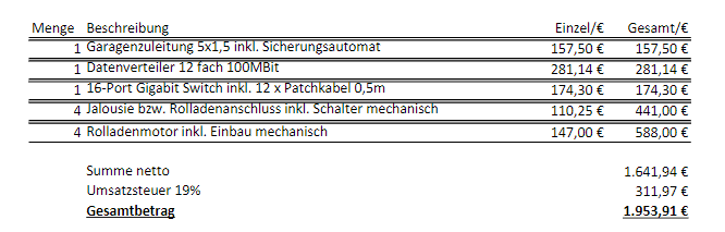

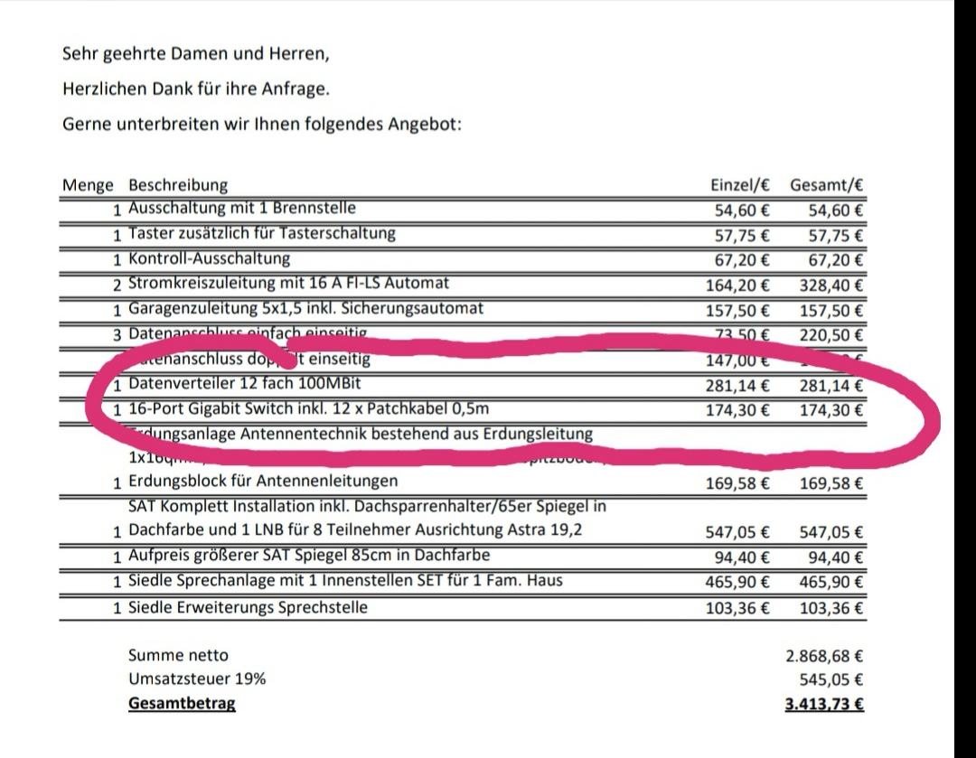

Ich habe von meinem Elektriker ein Angebot bekommen für mein heimnetzwerk (Neubau)
Da ist die Rede von einem 100mbit Datenverteiler �� meint er ein patchfeld? Aber nur ein 100mbit?
Ebenso ist der switch aufgelistet. Bekomme aber keinerlei Information zum Hersteller der Komponenten.
Was sagt ihr dazu? Empfehlungen? Selber die Komponenten besorgen und auflegen?

Das ist seltsam, was auch immer ein Datenverteiler sein soll. Von den Dosen im Haus kommt es zum Patchpanel und von da an den Switch und gut ist. Switch tendentiell mit mehr Ports als der Patchpanel.
Wenn der Elektriker irgendwie aktuell baut dann nimmt er mindenstens CAT6. Kann also Gbit. Eventuell meint er hier dir alte billige Komponenten teuer verkaufen zu können oder andere Option, er nimmt den selben Text seit 10 Jahren :-)
Da ich gerade selbst ein Haus renoviere würde ich wenn ich du wäre mal fragen was das mit der Garage soll? 5x1,5mm² für soviel Geld? Verstehe ich nicht, zumal man in die Garage immer besser etwas mehr legt. Da ich schonmal vorsorglich für ne Werkstatt und eventuell eine Ladestation vorsorge wird bei mir direkt 5x10mm² gelegt und ein Unterverteiler gesetzt. Kostet mich übrigens weniger wie die 5x1,5mm² bei dir.
Mein Tipp: noch 1-2 Angebote bei anderen Elektrikern einholen und wie du schreibst Auflegen selbst machen. Das kostet vorallem Zeit und die ist teuer. Kannst einiges mit sparen.

Da ist die Rede von einem 100mbit Datenverteiler 🤨 meint er ein patchfeld? Aber nur ein 100mbit?
Also wenn damit ein Patchpanel gemeint ist, dann ist es aber auch ein verdammt teures Patchpanel.
Was heisst, du bekommst keine Informationen zum Hersteller? Dein Elektriker will dir nicht sagen, welche Geräte das sind? Und was der "100Mbit Datenverteiler" sein soll, kann er dir auch nicht erklären?
Dann solltest du dir einen anderen Elektriker suchen.

Vermute sehr stark das er ein Patch panel meint. Und ebenso versucht er mir alte Hardware andrehen zu wollen. Daher gibt er wahrscheinlich auch nichts preis. Werde ich direkt raus nehmen lassen und mir einen 19"datenverteilerschrank holen.
Was sagt ihr zu diesem Angebot? https://www.it-budget.de/19-Bundle-Cat6a-19-Wandverteiler-24-Port-Patchfeld-10-Gigabit-Switch-24-Patchkabel-schwarz
Da in diesem Nachtrags/Zusatzangebot keine Kabel sind wird es schwer zu beurteilen. Vielleicht sind das Komplettpreise inklusive Kabel/Kabelwegen/Anschlüssen/Messungen. In den Preisen dürfte auch die ein oder andere Anfahrt verrechnet sein (die Firma ist ja nicht gerade bei dir um die Ecke). Aber da die Firma durch den Grundauftrag ja ohnehin gesetzt ist werden über diese Zusatzpositionen vermutlich auch ein paar Kosten kompensiert, da wohl die wenigsten Bauherren 2 E-Firmen ins Haus holen um Zuständigkeitsprobleme zu vermeiden.
Die große Verbindung zur Garage sollte aber schon vom "Primärelektriker" vorbereitet werden, denn sonst fehlt dem Verteiler ein passender Abgang und die Verbindung zum Zähler ist womöglich auch zuschwach ausgelegt. Alternativ muß der neue Verteiler wegen dieser Nachrüstung umgebaut werden und die komplette Anlage fällt aus der Gewährleistung.
Das Angebot hat halt ein "nur" Cat6-Panel ohne vollständige Teilebezeichnung, der Switch in dem 10GBit-Pack macht nur 1GBit.....

Ich habe nun aus dem Angebot den switch sowie das Patchfeld heraus nehmen lassen.
Nun bin ich auf der Suche nach geeigneter Hardware. In den 19" Datenverteilerschrank wird ebenso ein homeserver integriert worauf alle Teilnehmer Zugriff haben. Daher wird intern ebenso eine große Datenmenge transportiert werden.
