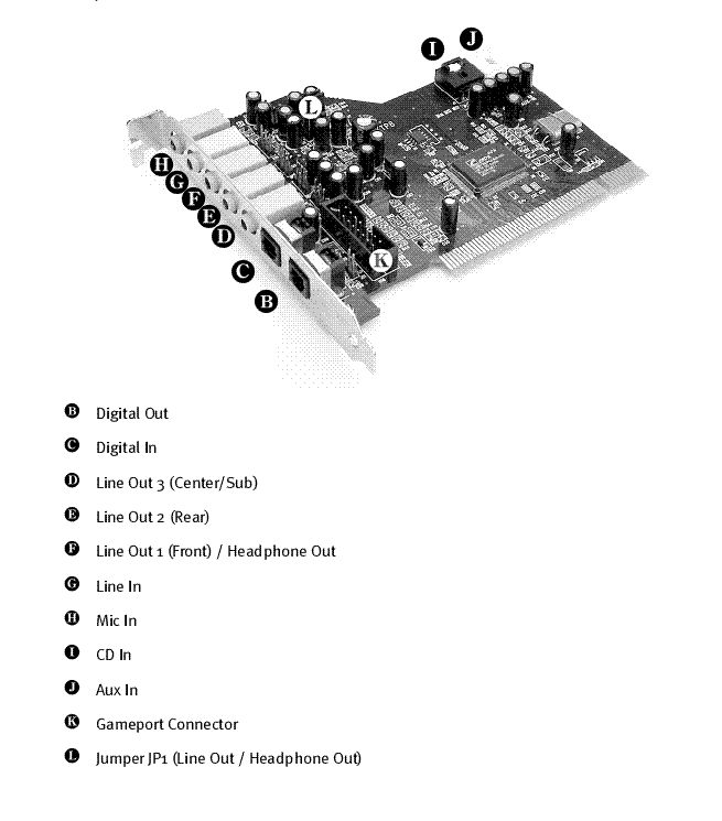

aber was ich gesehen habe:
attachment.php
man kann anscheinend auch da nur entweder Kopfhörer anschließen oder 5.1 denn wenn ich die Kopfhörer an der Kabel-FB anschließe komm ich wieder nicht klar mit dem kabel. habe das PC130 von Sennheiser als Headset...
Was meinst du mit "komm ich wieder nicht klar mit dem kabel"? Wenn du damit meinst, dass der Mikro-Stecker nicht bis zur SK reicht - dafür brauchst natürlich ne Verlängerung. ;)
Also sprich: der Kopfhörerstecker kommt in die Kabel-FB vom 5900, der Mikrostecker direkt in den Mic-In der SK (bzw. per Verlängerungskabel).
