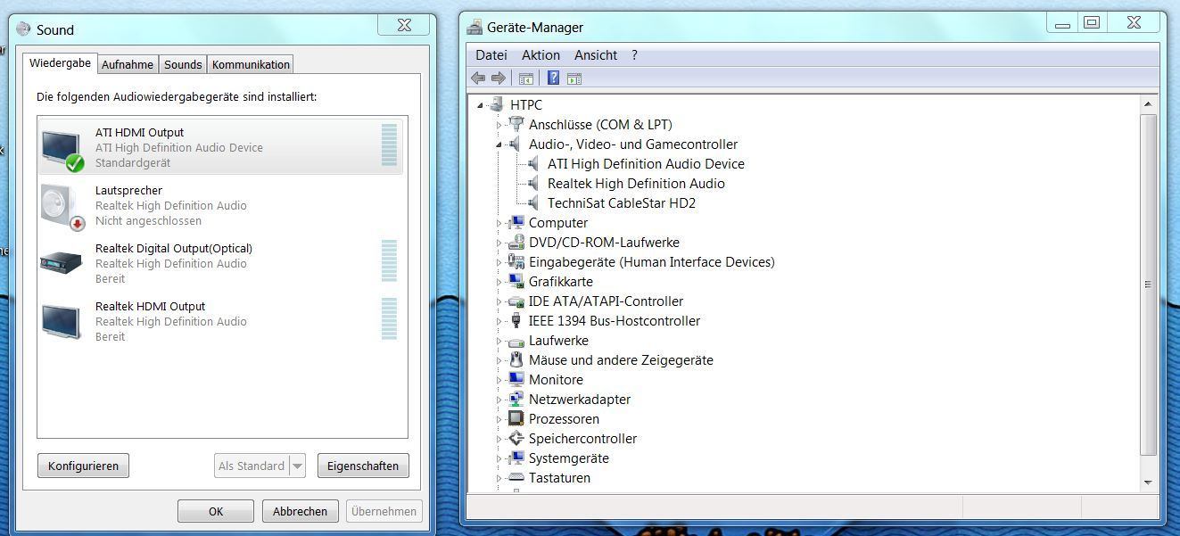

eigentlich funktioniert bei meinem HTPC so langsam alles. Bezüglich HDMI Sound habe ich eine (Verständnis?) Frage. Such schon den ganzen Abend rum…
Rechner: Win7 64 bit, MSI 785G-E53 mit ATI HD4200er on board Grafik und Realtek 889er on board Sound, aktuelle ATI und Realtek Treiber drauf
Im Geräte Manager wird unter Audio, Video und Gamecontroler ein
ATI High Definition Audio Device
und ein
Realtek High Definition Audio
angezeigt.
Als Audiowiedergabegeräte finde ich
ATI HDMI Output
Lautsprecher
Realtek Digital Output (optical)
Realtek HDMI Output
Die Soundausgabe klappt hervorragend über “ATI HDMI Output“. Wenn ich stattdessen auf „Realtek HDMI Output“ als Standardgerät wechsele, wird die Audioausgabe im grünen Balken visualisiert (wie auch beim “ATI HDMI Output“) - es kommt aber kein Sound an den Boxen an (verschiedene Neustart und an/aus Aktionen ändern hier nichts).
Was ist „Realtek HDMI Output”? Deaktiviert sich das wenn ein „ATI HDMI Output“ vorhanden ist? Habe ich ein Treiber Problem? Wie ist das bei euren Rechnern? Wozu ist ein „Realtek HDMI Output“ mit ATI Grafik überhaupt zu gebrauchen?
Noch was: Ich hab nur 1x HDMI am Rechner! Bitte klärt mich auf.

Ohne das MSI 785G-E53 zu kennen: Ich würde behaupten es gibt irgendwo am Board (ich geh von Realtek Onboard-Sound aus) eine Anschlussmöglichkeit vom Realtek-Chip auf HDMI zu gehen oder kann es laut Treiber geben...vielleicht in Verbindung mit einer NVIDIA-Graka (wo ja einige das Signal durchschleifen).
Die ATI-Karten mit HMDI-Sound heißen soweit ich weiß alle auch entsprechend ATI HDMI (rear) Output.
Ich bin nicht 100% sicher, aber ich würde mal davon ausgehen daß es effektiv das Gleiche ist; nur zwei Treiber. Damit hatten einige user auch schon Probleme.
Der Realtek Chip bearbeitet Audio; analog und digital. Der Realtek chip kann die digitalen Audiodaten in den vom HD4200 kommenden graphik Datenstrom einbinden und an den HDMI Ausgang leiten.
Der ATI Graphiktreiber kann das auch, bzw steuert das Einbinden.
Effektiv heißt es, die zwei Devices sind das Gleiche, außer wer steuert.
Beim nächsten Image, entferne mal das Realtek HDMI Device (Gerätemanager) und schau wie sich die Audioausgabe über HDMI und dem optical verhält.
Ganz deinstallieren wird wohl den Verlust des optischen Audioausganges zur Folge haben..

lothi:
ich würde mich nicht darauf versteifen daß der Realtek Treiber nutzlos ist.
Wenn jemand nur die mit dem mobo gelieferten Treiber installiert, sprich NICHT Catalyst, und schon garnicht den separaten ATI HDMI Treiber, dann ist der Realtek Treiber ganz schön nützlich.
mru,
ich vermute gar nicht, dass der Treiber nutzlos ist. Bei mir wird halt realtek und ati angezeigt, beide geben vor zu funktionieren, der realtek macht aber keinen Ton. Vielleicht würde er in Abwesenheit des ATI Treibers? Und dann wäre vergessen worden den realtek eben in Anwesenheit des ATI nicht mehr anzuzeigen - ich weiß es nicht.
Darum dieser Thread: Wie ist bei Euch?
lothi
