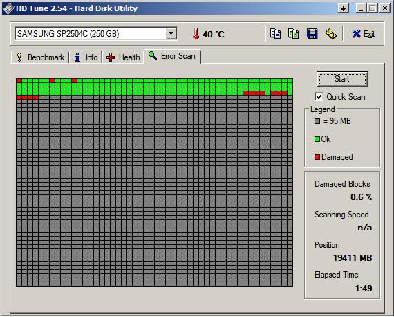

So, bisschen rumgetestet und nun folgendes Ergebnis im Anhang.
Mittlerweile klackert sie beim Ansprechen auch ununterbrochen...
