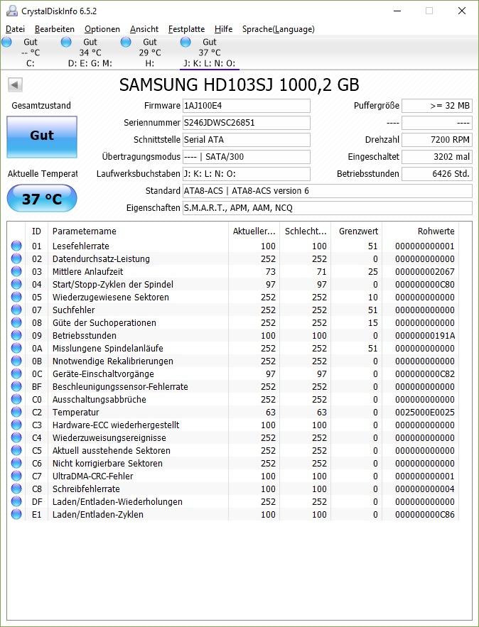

Hab vor Tagen aus zwei alten PC's einen gemacht, also habe ich die HDD aus Frauchen PC in mein PC eingebaut, HDD wurde von neuem alten PC erst gar nicht erkannt, HDD wieder ausgebaut extern angestöpselt, wenn der PC startet so läuft die HDD kurz an und gibt klack Geräusche von sich und läuft dann nicht.
Wenn ich allerdings die HDD beim hochgefahrenen PC einstecke so läuft die ohne Probleme .... Frage liegt es an der HDD oder am NT? Die Smart Werte sind soweit ok.

Die Platten braucht vermutlich ein FW Update (siehe hier) um an einem SATA 6Gb/s Port zu funktionieren und um das FW Update einspielen zu können, muss sie an einem SATA 3Gb/s Port hängen. Aber die HDD in Rente zu schicken, wäre auch mal angebracht, denn sie dürfte die vom Hersteller geplante Nutzungsdauer von i.d.R. 5 Jahren nämlich auch schon hinter sich haben. Samsung hat früher die geplante Nutzungsdauer auch immer recht offen in die Datenblätter geschrieben, so wie hier:

ach okay, wusste gar nicht dass dafür noch ein FW Update gibt, Danke euch zwei.
werde mal die Tage versuchen. Die wichtigen Daten konnte ich zum Glück noch kopieren und momentan sind da nur Spiele von der Frau drauf, also nicht so wild wenn die HDD hops geht.
