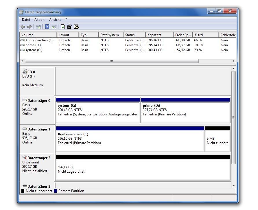

Mach bitte mal einen Screenshot von der Datenträgerverwaltung, wenn sie angeschlossen ist.
hier ein screen
die frage ist ob die daten noch da sind nach initialisierung. oder wenn weg, sind sie nicht überschrieben, nur welches programm is möglichst einfach zum wiederherstellen - einige leute schreiben von programmen die die daten aber nicht die dateinamen erhalten... das wäre schlecht weil ich dann vieles nicht mehr nachvollziehen kann. deine idee hierzu und zum screen?

Da scheint es die Partitionstabelle zerschossen zu haben. Mit dem Programm Testdisk solltest du das wieder hinbiegen können. Ich verweise dich mal an das Datenrettungsunterforum von Computerbase. -> klick!

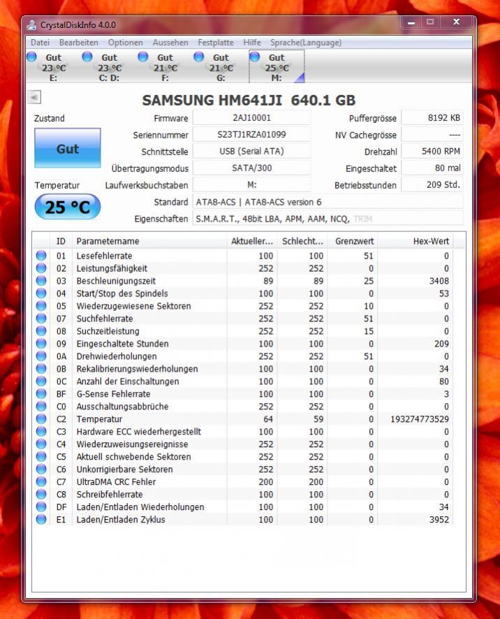

Zieh dir bitte mal Crystal Disk Info und mach einen Screenshot von den Smart-Werten der externen Platte. CDI aber bitte vorher von Hex auf Dec umstellen.

hier die cdi-werte
zu der "hardware sicher entfernen" sache: hast recht, gerätename, meine partitionsbenennung UND buchstabe stehen da (win7... k.a. was ich vor jahren unter xp mit dem zeug für probleme hatte - zurzeit benutze ich es auch brav ^^)
was cdi angeht, die werte sind von hex auf dec umgestellt. bin beeindruckt was da alles so steht, der weiß wie oft die platte an war!! krass oder? die seriennummer werd ich überprüfen ob das stimmt, die festplatte kann doch ned vorher wissen, was später für n aufkleber drauf kommt!

ping-optimizer schrieb:
was sagen dir die werte denn so? wo sollte man drauf achten?
Die Werte sagen mir, dass die Platte laut Smart derzeit absolut gesund ist.
Achten solltest du darauf, dass die Einträge unter "Hex-Wert" von Lesefehlerrate, Wiederzugewiesene Sektoren, Suchfehlerrate, Hardware ECC wiederhergestellt, Wiederzuweisungsereignisse, Aktuell schwebende Sektoren, Unkorrigierbare Sektoren, Ultra DMA CRC Error Count und Schreibfehlerrate immer 0 ist (gilt für Samsung und WD. Bei Festplatten anderer Marken haben manche der oben genannten Attribute standardmäßig einen höheren Wert als 0, was für diese Laufwerke normal ist).
Ist der Wert bei einem dieser Attribute höher als 0 deutet das auf Probleme hin. Je nach betroffenem Attribut und Höhe der dort stehenden Zahl, kann es nur eine Warnung bedeuten, dass was nicht stimmt, was man leicht beheben kann, aber auch das ein ernstzunehmendes Problem besteht, welches das Sterben der Platte bedingt.
