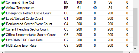

Hallo zusammen,
habe meine Festplatte getestet, heraus kam: "Vorsicht". Screenshot als Anhang. Festplatte wird im November 3 Jahre alt.
Muß ich mir Gedanken machen, oder ist alles noch im grünen Bereich?
Vielen Dank für Eure Hilfe
Rüdiger

Gewarnt wird wegen eines schwebenden Sektors, aber Schwebende Sektoren sind einfach nur Sektoren deren Daten nicht mehr zur ECC passen. Da die korrekten Daten nicht mehr feststellbar sind, gibt die Platte statt falscher Daten einen Lesefehler als Antwort wenn man versucht diese zu lesen. Das kann auch anderen Gründe als defekte Oberflächen haben, z.B. einen Stromausfall während eines Schreibvorgang der dazu führt, dass eben nicht die ganze Daten plus der neuen ECC geschrieben wurden (davon gibt es eine Menge bei der Platte, siehe Attribut C0) oder wegen eines Stoßes oder Vibrationen ist der Kopf beim Schreiben aus der Spur gekommen und hat Daten auf der Nachbarspur überschrieben.
Die Controller merken sich die schwebenden Sektoren und prüfen die Daten nach dem erneuten Schreiben auf diese Sektoren, dann verschwinden diese einfach oder werden eben durch Reservesektoren ersetzt, dann weiß man auch erst ob wirklich ein Schaden vorlag. Ansonsten sollte man sich immer Sorgen machen, wenn man wichtige Daten aber kein Backup davon hat, egal wo diese Daten stehen.

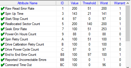

erstmal vielen Dank für Eure Antworten, besonderer Dank An TitaniaWD für die Info bzgl. der Seriennummer. Habe den Anhang entfernt, werde ihn überarbeiten. Jetzt habe ich die Festplatte mit der Software von WD getestet, und mir scheint - obwohl ich absoluter Laie bin - das Ergebnis besser. Verschiedene Testsoftware gleich verschiedene Resultate - ist das normal? Ist die HDD somit okay?

Das verschiedene Programme zum Auslesen der S.M.A.R.T. Werte die gleichen Werte anzeigen, liegt daran das diese aus dem Controller ausgelesen werden und daher eben gleich sein sollten. Nur die Namen und ggf. Interpretationen zum Zustand kommen von dem jeweiligen Programm und eben bei dem WD Tool die Spalte bzw. der Garantierelevanz der jeweiligen Werte.

Die Platte, wie schon hier erwähnt wurde, ist im Prinzip in Ordnung und ganz nutzbar.
Wenn das DLG Programm sie als OK zeigt, sollte die Platte in gutem Zustand sein. @Holt hat es auch erklärt wo die Unterschiede zwischen den Tests liegen.
Man muss nur regelmäßig Backups machen und ihren Gesundheitsstand ab und zu überprüfen; dass gilt auch aber für jede Platte.
