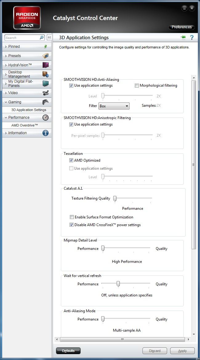

Das mit den CF Power Settings auf dem Screen hat wohl mit dem berüchtigten ULPS zu tun, was noch nie funktionierte. Jedenfalls hat es nichts mit dem CF an sich zu tun ;)
attachment.php
