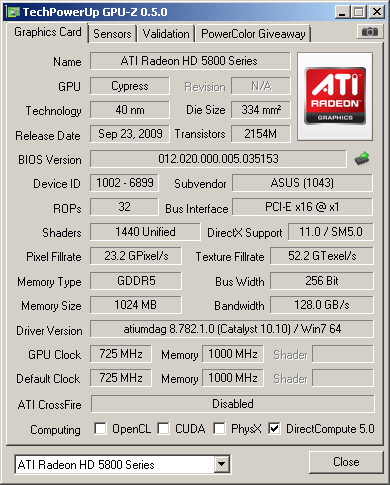

Ich sehe was, das gefällt mir gar nicht:
PCI-E x16 @ x1 --> sollte das nicht x16 @ x16 sein?
Ich denke da stimmt was gewaltig nicht... musst wohl die Grafikkarte mal auf nem anderen Board testen!
€dit: Ok, könnte auch an irgendwelchen Stromsparmodi liegen! Bitte mal so nen Screenshot machen, während dem Furmark läuft.
Habe eben getestet, die Anzeige ändert sich nicht. Kann das eine Bioseinstellung sein ? Habe gestern da ich doch den übertakteten CPU noch einmal in Verdacht hatte C-mos reset gemacht, jedoch keine Veränderung.
