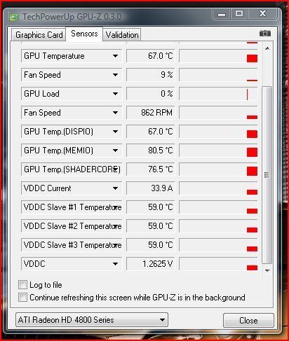

mich würde mal interessieren, welche temps für eine hd4870 gewollt sind.
damit meine ich ,wenn an der karte nichts gemacht, geschweige denn oc. ist.
ich bin der meinung, das meine temperaturen nicht ganz korrekt sind,lassen mich aber gerne eines besseren belehren^^ da ich schon drauf und dran bin, das ding zurück zu schicken.
ich habe den verdacht das mit der karte was nicht stimmt,furmark kann ich zb. nicht benutzen, die karte stürzt nach 30sec. ab.
bei spielen hatte ich bis jetzt noch keine probleme,aber wie gesagt die temps kommen mir sehr verdächtig vor,besonder der mem IO wert!!

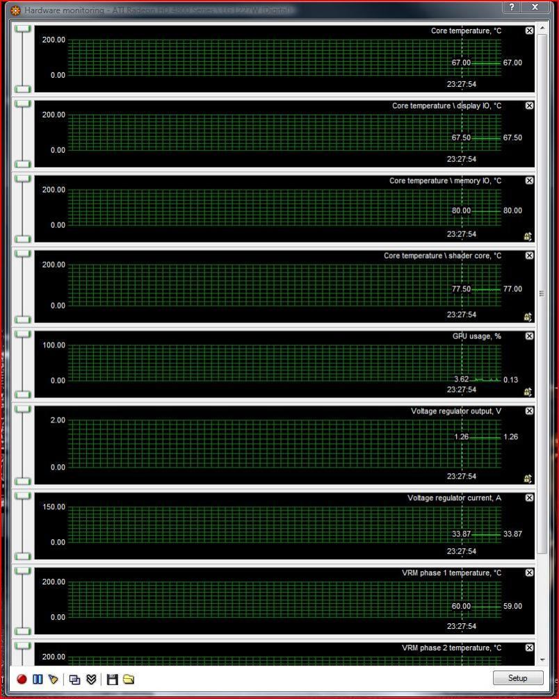

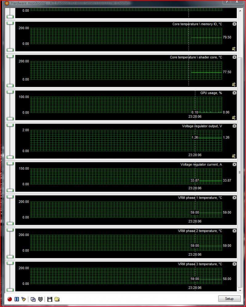

was im anhang ist, sind werte im idel, aber unter last gehen einige werte nochmals ne ecke höher! dazu gehört wie gesagt der mem IO wert der bei 96°C liegt! die spawas kommen so an 88°C dort pendeln sich die temps ein und gehen so wie ich das beobachten konnte,
nicht höher.
bitte um rat:confused:

Ich habe zwar keine 4870er, aber die Temperaturen sind im Idle normal und unter Last zu hoch.
Hier der Test bei CB...
http://www.computerbase.de/artikel/..._geforce_gtx_260_sli/25/#abschnitt_temperatur
Die Karte ist sehr leise unter Windows, den Preis zahlt man in Form von hohen Temperaturen. Unter Volllast sollte die Karte aber kühler sein. Mit den einschlägigen Tools oder dem CCC kann man das aber selbst in die Hand nehmen. Der Spawa Wert ist ebenso ok.

@ antitranspirant
Möglich wäre, das der Kühler nicht ganz so gut sitzt. Verstaubung wäre auch eine Möglichkeit. Die Idle Temperatur ist ja ok. Die Load Temp. würde ich aus zwei Gründen verbessern. Zum einen, weil der Rest des PC´s unnötig aufgeheizt wird und zweitens, weil die extremen Temperaturspannen schneller die SMD Lötstellen kaputt machen und die Karte irgendwann ausfallen kann. Das Beste wäre niedrige Voltung/Taktung unter 2D per Bios Flash. Aber auch ein Lüfter im Geh. Seitenteil (oder nur eine Öffnung) bewirkt sehr viel.

Hi,
die Temperaturen sind leider typisch für die HD 4870. Vor allen Dingen, da der Lüfter nur auf 9% läuft.
Mein Tipp wäre wie im Riva-Tuner-Tutorial beschrieben, verschiedene 2D und 3D-Profile zu erstellen und je nach Hardwareaccelleration-Wert umschalten zu lassen. So sparst du dir den Biosflash (auch wenn das eigentlich auch ein Bisschen Spaß macht ; ) und behälst die Garantie. Machste schön Gpu 200 Ram 200 Fan 20% dann hält das gute Stück auch ein Bisschen.
Ich denke übrigens auch, dass der Lüfter schlecht sitzen könnte. Hab mittlerweile die zweite krumme 4870 bei Kühlerwechsel zerblasen...GRRR.

bei 9 % lüftergeschwindigkeit brauchste dich über die temps nicht wundern. der ati referenzlüfter ist auch bei 30-35% nicht wirklich aus nem gehäuse herauszuhören. eine graka mit 9% lüfterdrehzahl auszuliefern ist schon eine harte frechheit, da sich die lebenserwartung der karte damit drastisch begrent bei idle werten um die 85°. gruß crackie
