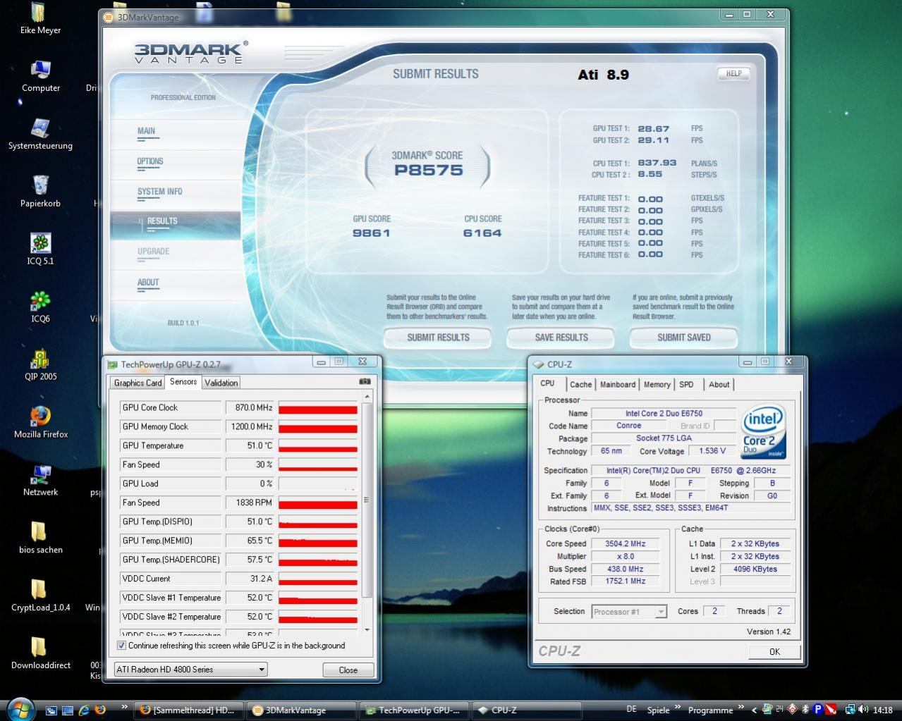

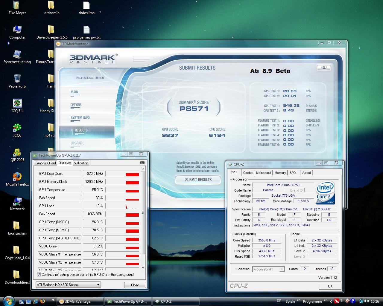

ich mach gerade ein vergleich bei Vantage 8.9 Beta --> 8.9
bg ;)
edit: so da der vergleich.. ist aber kein unterschied...:mad:
spiele kann ich leider nicht testen.. Da meine rechte Hand gebrochen ist -.-

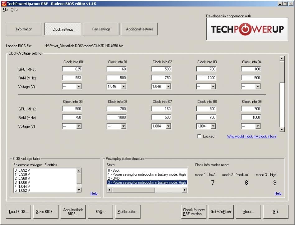

@ Darkyputz
bei mir gehts ;)
probier das aus:
- Nimm das Original Bios, lade es mit dem neuen RBE1.15
- Ändere NUR die 3D States, sind drei Stück. Dabei nicht die Voltage ändern, sondern nur GPU und Ram Takt (State 5, 8 und 11 oder so? Habe es gerade nicht vor mir)
- Bei den 2D Taktraten kannst du die GPU und Ram auch ändern, Voltage ebenfalls (geht bei mir). Dies jedoch nur bei State 2,3 machen. Die anderen 2D States so lassen!
Abspeichern, mit Winflash draufknallen und fertig.
Bei mir gehts.
Gruss
hmmm...sollte es also nen fehler von mir sein, bei allen states die 3 takraten geändert zu haben?
ach ja...geht bei dir das mit dem overdrive 800 mhz max hack?
habe mal angehängt wie es bei mir aussieht und NICHT geht...
was genau sollte ich da jetzt ändern?
grmpf...ahbe den gesamten fred hier mitverfolgt und trotzdem sone newbee fragen...grmpf...
EDIT1: wie sieht deins aus?? hast duw as mit ilde und so geändert?
wenn ja....kannst das nicht ma posten/hochladen/schicken?

Tach,
bei mir schauts im RBE so aus und funzt auch.
Noch sind die Originalkühler drauf.
Die Lüftersteuerung geht so das sie bei ca. 30% ist, was ich als angenehm empfinde. Die Temps sind alle ca.10 Grad zu hoch angezeigt weil ich die tjmax(C°) hochgesetzt hab.
Gruß.

@ Darkyputz
hab dir doch geschrieben was du machen musst. Sieht eigentlich so aus wie bei Dani79. Unterschied zu Ihm:
- Bei Clock Info 1 und 2 habe ich andere Taktraten. 160/500 läuft bei mir gar nicht. 300 Mhz muss die GPU bei mir mindestens haben. Dafür geh ich tiefer mit der Voltage ;) Dank Pencil Mod auf 1.29 Volt hab ich eh höhere Volt bei 2D.
- Bei Clock Info und 8 habe ich die Original Taktraten genommen. Ist bei mir glaub ich 500 / 993, nicht 625/993.
- Clock Info 3, 6 und 9 auf 3D Taktraten ändern: Bei mir also 820 / 1150.
Thats it :)
Wenn du mehr änderst, führt das zu Problemen... Welche findest du sicher selber raus.
