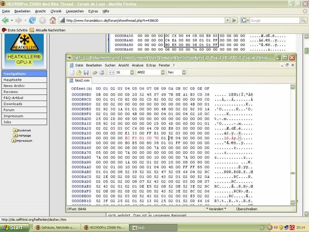

Das ganze sieht jetzt so aus, muss ich jetzt noch was verändern ?
wie siehts mit checksumme aus ?
hmm, ich habe beim originalbios eine checksumme von 871 udn beim mod bios 915, wie kann ich das denn nun ändern ?
Nimm doch das Bios: [DerHeiligeApfel] [128,330 / 0,85V] [std / 1,15V]
Dann musst du nur den 3D Takt ändern und sonst nix. Mit der Excelltabelle dafür sorgen, dass die Checksumme vorher und nachher gleich ist, fertig. Musst ja nur die Checksumme von dem was du veränderst beachten, der Rest kann dir egal sein.

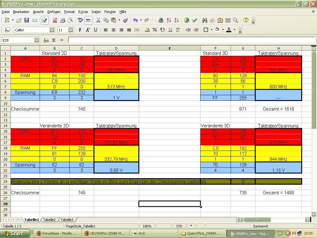

so, tabelle sieht jetzt so aus, das sagt mir zwar, dass die checksummen nicht gleich sind, aber wie soll ich das ändern ? Muss ich die Überschüssigen 136 irgendwo in der 3D reihe des Bioses eintragen ?
Trag die überschüssigen 136 an einer unwichtigen Stelle am Anfang des Bios ein. Schau mal genau in meine Anleitung in Post 1 ;)

schon, aber wie bekomme ich denn nun raus, was eine unwichtige Stelle ist ?
oder sind alle Stellen außer der markierten unwichtig ?
oder sind alle stellen wo 00 00 00 steht unbwichtig ?
Auszug aus meiner Anleitung aus Post 1:
6. Solltet ihr versuchen den RAM auf über 1000MHz und GPU auf über 700MHz zu bringen, könnte es passieren, dass ihr es nicht schafft die Checksumme der Zeile für den 3D Takt zu erreichen. Anhand eines Bios von Tiger83 kann man sehen, wie man dann am besten vorgeht. Man ändert an einer anderen unwichtigen Stelle im Bios einen Wert von 00 so, dass die Checksumme des 3D Taktes erreicht wird. In einem Bios von Tiger83 war das hier:
Grundsätzlich sollte man nicht alle Stellen mit 00 als unwichtig betrachten. Die Stelle, die in der Anleitung beschrieben ist, ist Teil einer Fehlermeldung. Wenn man da die Stellen mit 00 ändert, dann ändert sich nur der Text der Fehlermeldung. Für die Funktion der Karte ist das allerdings unerheblich.
Ah,jetzt habe ich verstanden, vielen dank...
