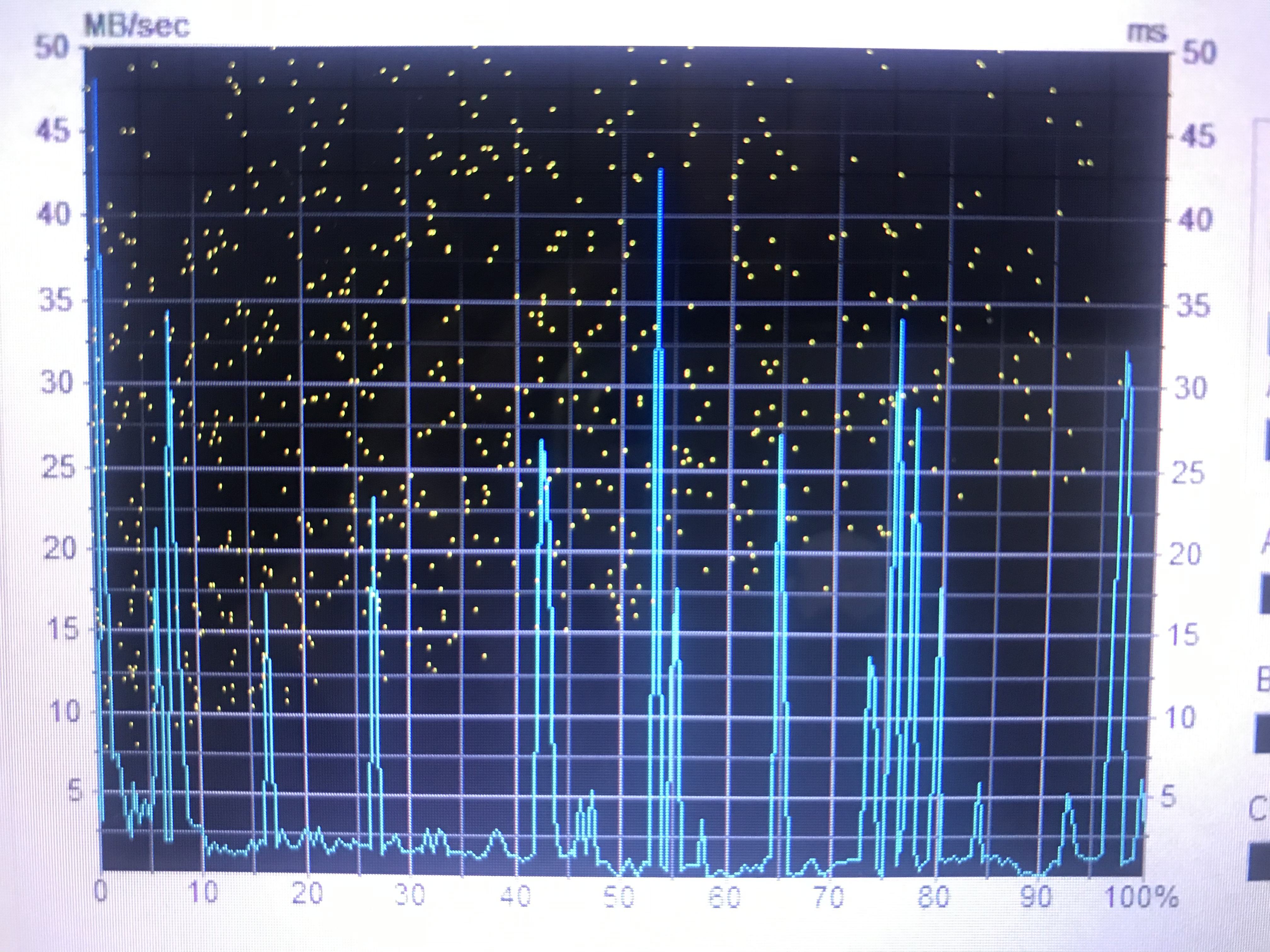

Hey sry falls das hier falsch ist. Ich wollt meinen alten Laptop zum laufen bringen. Hab den total zurück gesetzt aber der war immer noch mega langsam, dann hab ich mal HD-Tune runtergeladen um zu sehen was genau denn das Problem ist. Ich krieg das Bild hier raus aber versteh leider einfach nicht was das zu bedeuten hat 😅
Wäre echt nett wenn mir jemand helfen könnte ^^

Hallo Nadkat,
dann Versuche ich es mal:
Unten die % Angaben sind die Zeit Achse, also wie lange der Test gelaufen ist in % Werte.
Links die MByte/S gehören zu der hellblauen Linie.
Rechts die Millisekunden gehören zu den gelben Punkten (Random Access Time / Willkürlicher Zugriff)
Eine Mechanische HDD ist langsam, im Vergleich zu SSDs (mit DRAM Cache). :-)
