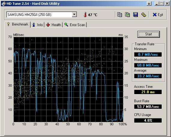

Hi, habe in meinem One C7000 eine Samsung HM250JI 2,5"
Habe aus SPass mal HD TUne laufen lassen und was fällt mir auch.. Extreme Schwankungen. Egal ob Vista oder XP. Habe die Platte auch auf defekte überprüft ( Unter Linux). Dort findet er nix. Jemand ne Idee, was das sein kann ?

Schon mal drann gedacht das ja vielleicht ein oder zwei Programme während Du den Testlauf machst auf die Platte zugreifen?
Das Problem hängt mit der Firmware des Laufwerks zusammen. Diese versteht sich nicht sonderlich gut mit den in nahezu allen (Intel-)Notebooks verbauten Festplattencontrollern. Eine bescheidene Performance sowohl in HD Tune, als auch unter Windows und teils sogar spordadische "Hänger" sind die Folge. Qualitätsware von Samsung halt. ;)
Spaß beiseite: Ein Update der Firmware sollte dem Laufwerk etwas auf die Sprünge helfen. Ich würde zuvor aber unbedingt alle wichtigen Daten von der Festplatte sichern. Das Update bekommst Du hier.
soo.. hat was gebracht..
danke
schaut jetzt besser aus
