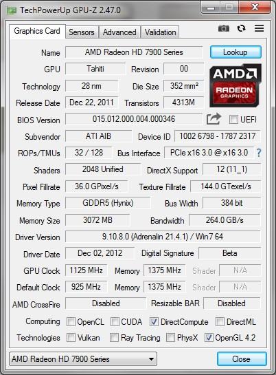

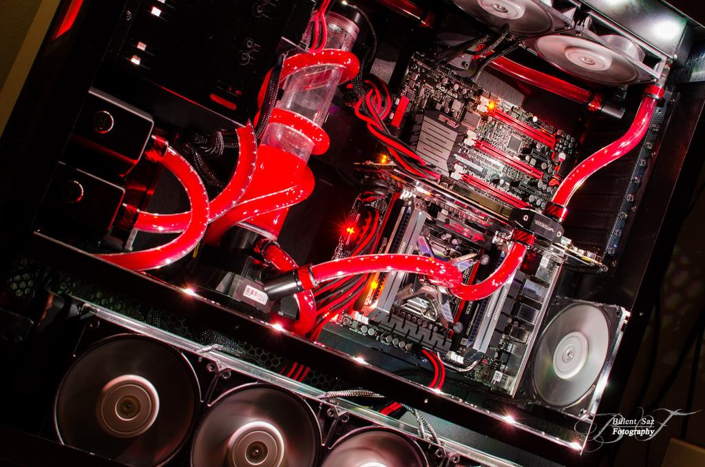

Hi Leute,
Mein aktuelles System:
Netzteil: Seasonic 650W

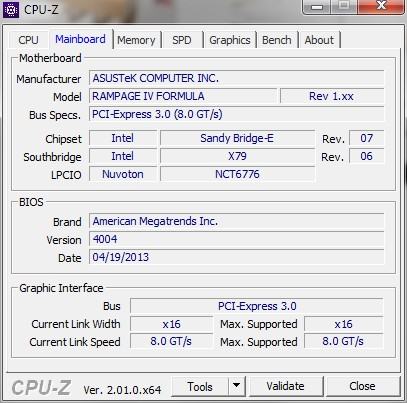

Mainboard: ASUS Rampage IV Formula x79 LGA 2011

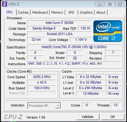

CPU: Intel Core i7 3930k OC auf 4,2 GhZ

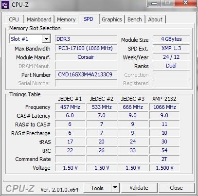

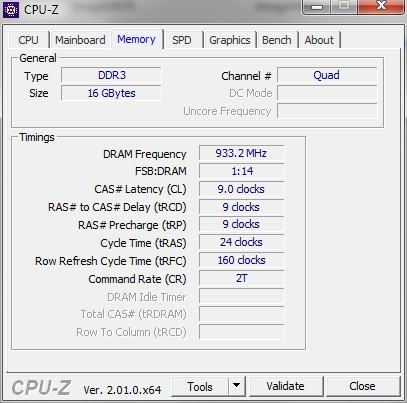

Ram: Corsair Dominator Platinum 16 GB DDR3-2133

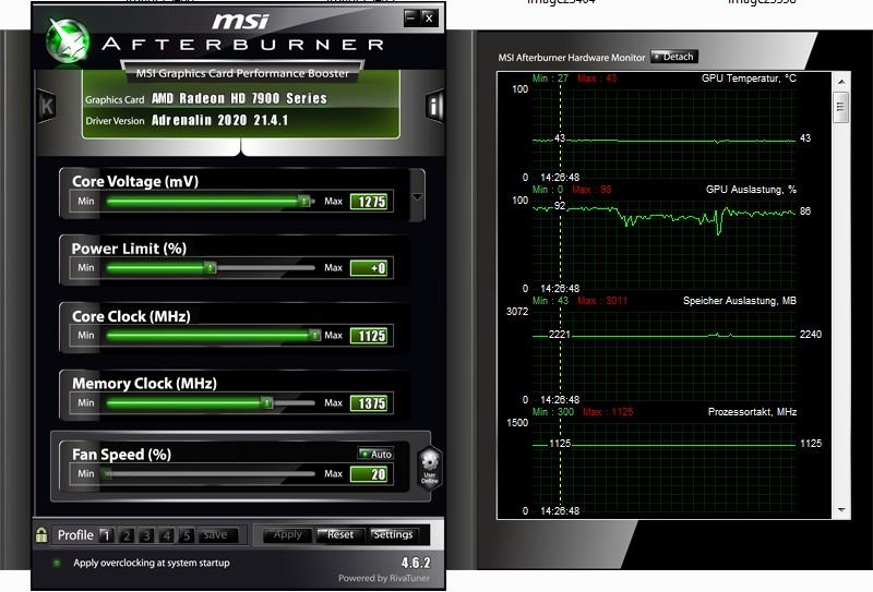

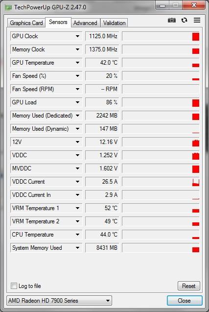

GPU: AMD 7970 OC auf 1125 / 1375
Ich möchte demnächst die Grafikkarte erneuern, da ich für meine aktuellen Spiele nicht genug FPS habe. Meine Karte läuft wirklich auf Limit. z.Z. habe ich ein 24er Display
und spiele meist wenn möglich mit WQHD Auflösung und hier stöße ich an meine grenzen mit der Karte.
Habe mich die letzten Tage mal etwas informiert und bin seid Jahren nicht mehr aktuell dabei und bin auf den RX6600 gestoßen.
Mir ist auch bewusst, das ich ggf. einen Bios update machen muss und die Karte später x8 läuft.
Einerseits gehts mir bei der ganzen Sache auch auf die Leistungsaufnahme und der mehr Leistung, die man dafür hinblättert. Dazu wollte ich mal eure
Meinung hören. Vielleicht habt ihr ja eine bessere Karte, die P/L gesehen aktuell ist.
Egal welche Karte es wird, sie wird definitiv wieder auf Wasserkühlung umgerüstet.

Schau am besten Mal was dein Alter 3930 an FPS schafft wenn du die Auflösung auf 1280x800 stellst.
Dann schau welche Grafikkarte in WQHD etwa gleiche FPS in deinem spielen schafft.
Dann hast du ein ausbalanciertes System.
Entweder eine 6700er oder RTX 3060 bzw. 3060Ti. Falls die PSU genauso alt ist, würde ich diese gleich mit wechseln, um keine Probleme mit den Lastspitzen zu bekommen. Die CPU könnte man noch köpfen und mit LM versorgen, dann reicht sie mit etwas OC ggf. noch einige Zeit.
