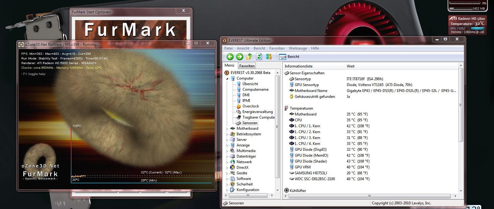

Mal was anderes: Welche der GPU-Temp. Anzeigen im GPU-Z ist eigentlich wirklich die GPU? 1,2 oder 3 ;)?
wurde schon öfter genannt; tauchte glaub ich zuletzt erst 2-3 pages vorher auf; die einen haben wakü und geben 1,3, die anderen lukü und 1,25; wakü mit 1.25 hab ich mir pers. als meine pers. obergrenze gesetzt :) wenn kühlung stimmt (dauerhaft < 40°) kannste durchaus auch 1.3 fahren :bigok:
@ iceman: ich glaub, die 3 ;) 1 ist laut everest scheinbar gpu Diplay IO, 2 Memory IO und 3 Shader; da würd ich die 3 als "referenz" nehmen.
Ich behaupte mal GPU-Diode DispIO.
Jedes Tool zeigt mir diese Temp als GPU-Temperatur.
Siehe Screen:

ich bin der meinung, die shader verrichten die ganze arbeit und seh diese tempangabe als gpu temp an :) diese liegt auch bissle höher als die gpu disp io temp; im zweifelsfalle nehm ich immer die höhere temp :d
