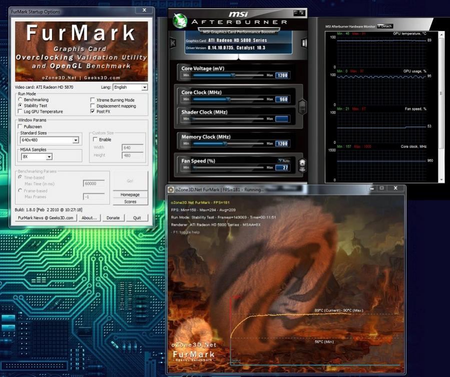

ich frage mich ob man sich getrauen darf das zu flashen, soweit scheint alles zu funktionieren.
