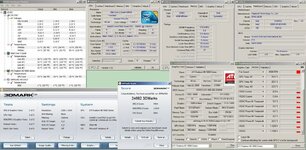

Ich habe auch mal ein wennig gebencht und habe meine Sapphire HD 5870 mit GPU Core @ 1058MHz und Speicher @ 1308 bekommen, ich lasse sie aber mit Standarttakt laufen, die Leistung reicht mir. Wollte es nur mal zum Benchen haben.
Der angehängte Screen ist sehr merkwürdig :hmm:
Irgendwas stimmt doch mit deinen Monitoring Programmen nicht... weil sonst würdest du 1,7V auf die CPU jagen und deine Spawas von der GPU würden 5-8°C "warm" sein :fresse:

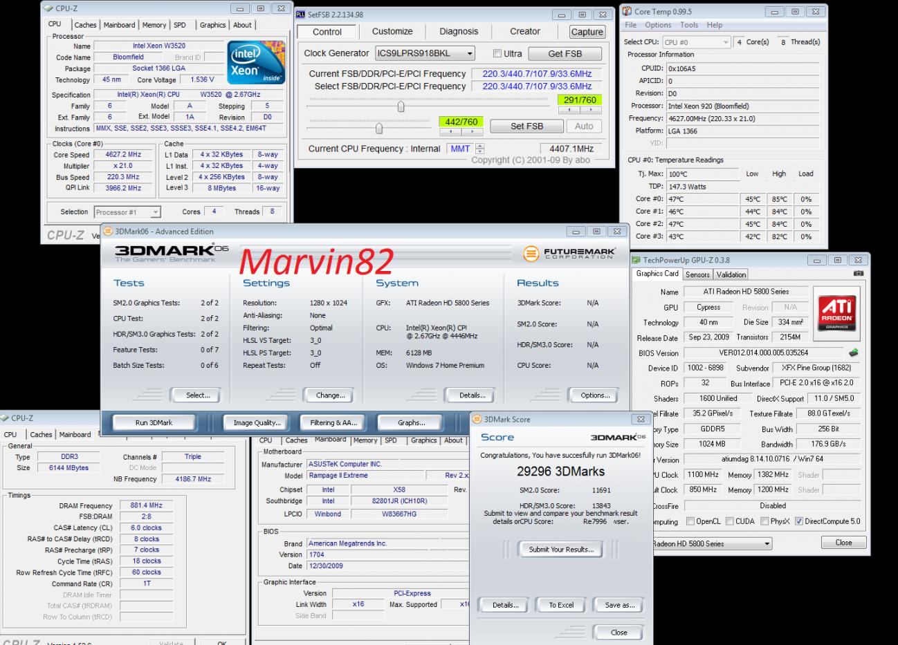

So endlich die 29K im 06er geknackt!
Meine CPU Limitiert sonnst wären auch die 30 drinn aber naja was solls

Nop Wakü 1x MoraPro 1xThermochil Wasser war bei ca 25-27°
Vantage hab ich auch noch laufen lassen da hab ich 23K geknackt:banana:
