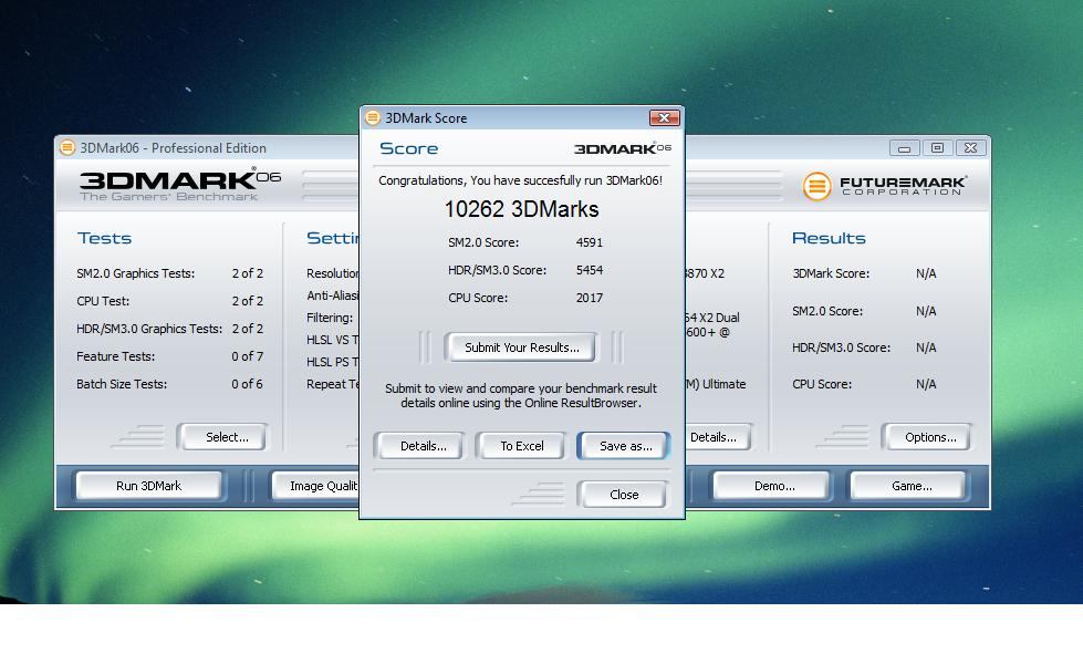

So hab des ganze nochmal mit Vista gemacht und es läuft besser????
Ich hab des ganze mal als Bild angehangen.
