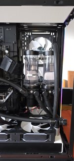

So, da bin ich wieder. Soweit passt alles perfekt ins O11 Evo XL. Lediglich die 12V-CPU-Anschlüsse sind etwas stark gequetscht unter dem Radiator bzw. unter den Lüftern, aber ich denke, das sollte gehen. Vom Platz her ist es ganz anders als das Havn 420, aber es hat ja auch ca. 10 Liter mehr Volumen.
Dennoch hätte ich zwei Fragen zum Build:
Habt ihr eventuell Tipps oder Möglichkeiten, das Ganze etwas eleganter zu verschlauchen, eventuell auch mit weniger Winkeln?
Momentan sieht es so aus (siehe Bild):
Linke Pumpe (Auslass) → CPU (Einlass)
CPU (Auslass) → GPU (Einlass)
GPU (Auslass) → Durchgangsverschraubung (Passthrough)
Passthrough → Radiator (Boden)
Radiator (Boden) → rechte Pumpe (Einlass)
Rechte Pumpe (Auslass) → Radiator (Top)
Radiator (Top) → linke Pumpe (Einlass)
Ist diese Konstellation so eigentlich möglich oder ergibt sich da eventuell ein Problem?
Wasser ist natürlich noch nicht drin – ich wollte vorher auf Expertenmeinungen warten.
Ich danke euch ganz herzlich für eure Hilfe und eure Zeit.
Das ist mein erster Build mit zwei Pumpen und Mora.
Liebe Grüße,
Miles2009

Ich verlege Schläuche zur CPU auch gern mit den Kabeln hinter dem MB. KA ob das bei dir sinn macht. Du könntest die linke Pumpe mit Anschlüssen richtung MB drehen, aber dann ist es halt nicht symmetrisch zur rechten.
Ich würde mal probieren die Schläuche vom oberen Radi bei der Kabeleinführung rein und dann unterhalb der Pumpen wieder raus zu den Anschlüssen.
Von Oben kannst du nicht in das AGB?

Dir wurde bei PCGHX auf deine Fragen geantwortet. Wie ich dort geschrieben habe: schmeiß den zweiten AGB raus und hol ein Dual-Pumpentop, wenn du unbedingt 2 Pumpen haben möchtest. Ansonsten würde bei deinem Loop auch eine Pumpe ausreichen, wenn du keine 150l/min anstrebst.
Ich brauche 2 für einen Mora 420
So scheint es zu gehen !
Optisch natürlich kacke aber was soll ich machen?
Noch ein Mal. 2 Pumpen braucht man nicht, wenn man zusätzlich zu internen Radis ein MoRa in den Kreislauf einbindet. Eine Pumpe schafft das alles. Die zweite Pumpe wird empfohlen, wenn man einen hohen Durchfluss anstrebt oder die Lautstärke gering halten möchte. Mit einer Pumpe wirst sehr wahrscheinlich 60l/min schaffen, auch mit einem MoRa.
Ok also fliegen beide pumpen raus und ich machen nen Heatkiller mit d5 Next ins case und das lüppt dann für Alles oder wie ?
Was ist dein Ziel überhaupt? Hoher Durchfluss? Lautstärke?
Heatkiller + D5 Next reichen für deinen Kreislauf, wenn du keinen Durchfluss von mehr als 100l/h möchtest. 60l/h werden als Minimum empfohlen. Hatte ich auch jahrelang so.
Vom PC aus zum MoRa werden dann nur Kabel für die Lüfter benötigt, da die Regelung/Steuerung im PC bleibt. Solltest du doch eine zweite Pumpe wollen, dann kannst du eine zweite ohne einen Zusatz-AGB mit einem Pumpentop einbinden.

Kühl wird es auf jeden Fall sein, da genug Kühlfläche. Leise ist für jeden unterschiedlich.
2 Optionen:
1. Der Kreislauf nur mit Heatkiller + D5 Next. Werden 60l/h erreicht und die Lautstärke ist akzeptabel => so lassen
2. Den Kreislauf gleich mit 2 Pumpen ausstatten. Hierzu 2 Möglichkeiten:
ein Dual-Top wie z.B. :
oder
ein Single-Top zusätzlich zu Heatkiller + D5 Next wie z.B:
Beide Tops gibts auch aus massivem Messing, kosten aber auch entsprechend mehr.
Ich habe das Dual D5 Messingtop von Aqua Computer mit 2x D5 Next und brauche es aktuell nicht - falls das interessant wäre, kannst du mir gerne eine PN schreiben.
Wenn es passt, würde ich das empfehlen, weil du dann beide Pumpen mit wenig Drehzahl laufen lassen kannst. Aber wenn es nicht passt, wäre das auch nicht so wild, eine Pumpe sollte die 60l/h knacken. Und entkoppelt sollte das von der Lautstärke her gehen.
