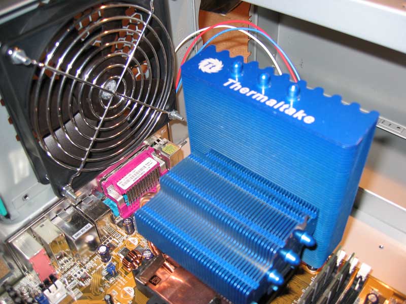

Guten Abend,
hab den Lüfter wie auf dem Bild zu sehen ist, sozusagen vertikal montiert - man könnte ihn auch rumdrehen, dass also die "lange" Seite unten ist.

Das wäre ja auch der Sinn um es möglichst leise zu kriegen;) Sprich nur über den hinteren Lüfter und evtl. das NT zu entlüften (Hast du ein NT mit 120er? Sehe gerade daß das Mesh ja fast nur aus Löchern besteht ;( ). Wenn du im Case vorne unten eine Luftöffnung bzw. Bodenloch hast, zieht der der 120er hinten die Luft durchs Case. Aber so wie der TT bei dir steht, bezweifel ich das der Luftstrom ausreicht. Schön wäre es eben wenn der TT direkt vor dem Gehäuselüfter stünde... Dieses Mobo Layout suche ich noch...
lg
Ich denke nicht, dass das klappen wird, den TT nach links zu drehen (dass also die große Fläche direkt vor'm 120er sitzt). Du wirst dann Probs mit den Spannungswandlern und Spulen bekommen, evtl. sogar mit dem LPT Anschluss, weil der TT auch unten relativ viel Platz in Anspruch nimmt.
Aber stimmt schon, so eine Anordnung wäre sicherlich optimal :/
Ein 120er NT wäre natürlich extrem von Vorteil...hab aber das Targan und das hat zwei 80er.
MFG
bearmann2k
