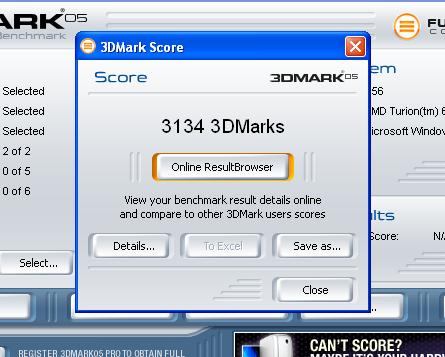

Ich werd mich Morgen noch mal intensiv mit Lüftern und so auseinandersetzen, aber man bekommt schon ganz ordentlich 3D Leistung raus, habe mal Omega Treiber installiert:
