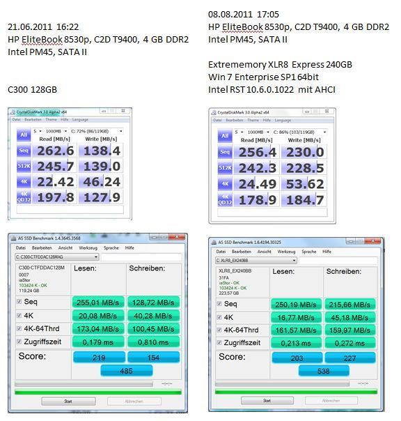

so, eingebaut und Image zurückgespielt...
links die C300 128GB, rechts die XLR8 Express 240 GB
beide Werte in einem Laptop:
HP EliteBook 8530p, C2D T9400, 4 GB DDR2, Intel PM45, SATA II
(neues Elitebook mit SATA III kommt erst Mitte des Monats bei mir an)
erstaunlicherweise schlechtere Lesewerte als die C300.
Dafür (aber auch nicht anders zu erwarten!) bessere Schreibwerte.
Mal gucken, wie das Arbeiten damit ist...

Ich würde da mal ganz entspannt auf die stromsparmechanissmen des notebooks tippen warum die read werte sich unterscheiden.
Die schlagen teilweise recht unerwartet zu so das es oftmals sogar vor kommt das ein und die selbe SSD bei 2 testes komplett unterschiedliche ergebnisse liefert
jo, da geh ich auch von aus. Lässt sich aber nicht groß im BIOS konfigurieren, daher ist das halt so :)
Ich bin natürlich trotzdem sehr zufrieden.
Im Handling merkt man keinen Unterschied zur C300 bisher, um ehrlich zu sein.
