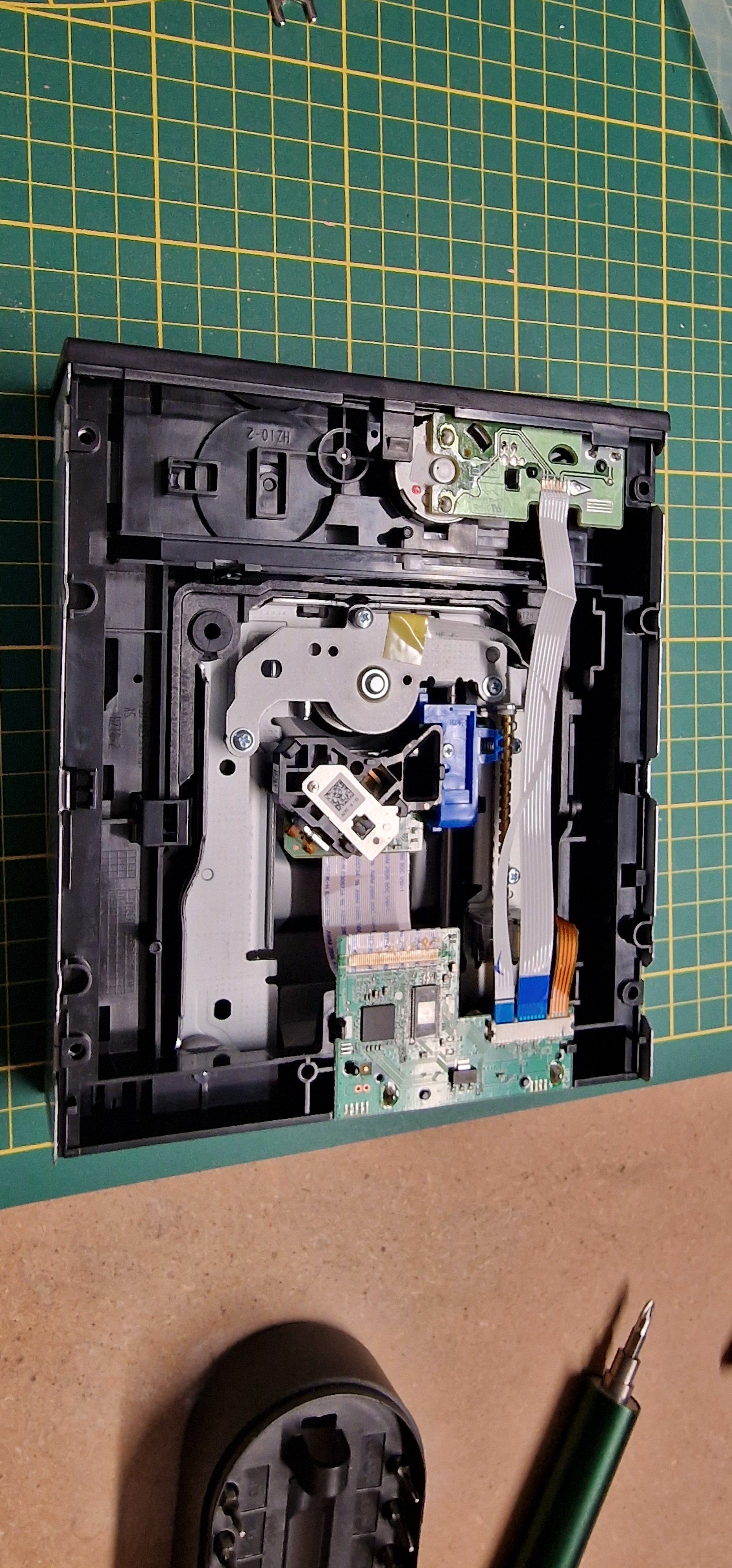

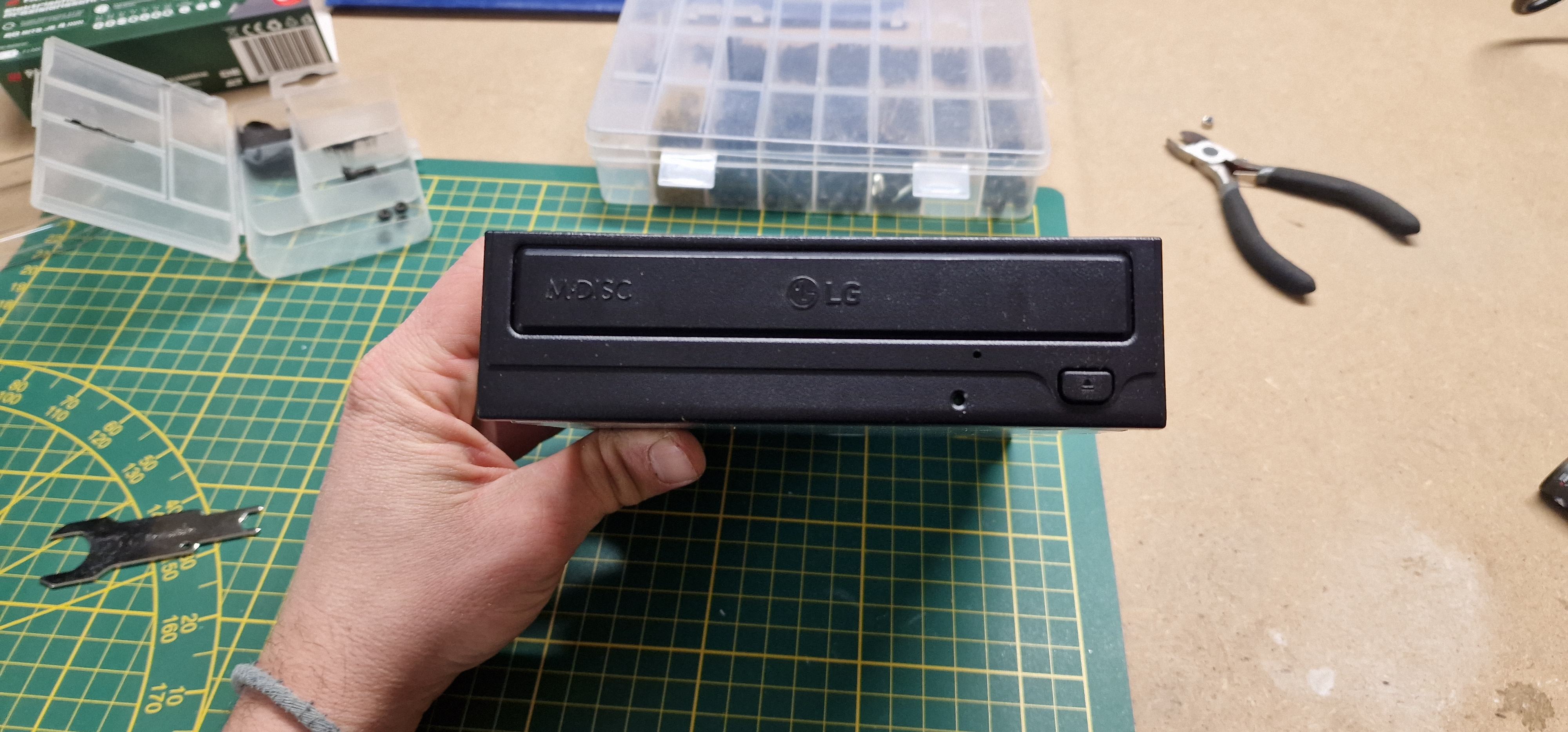

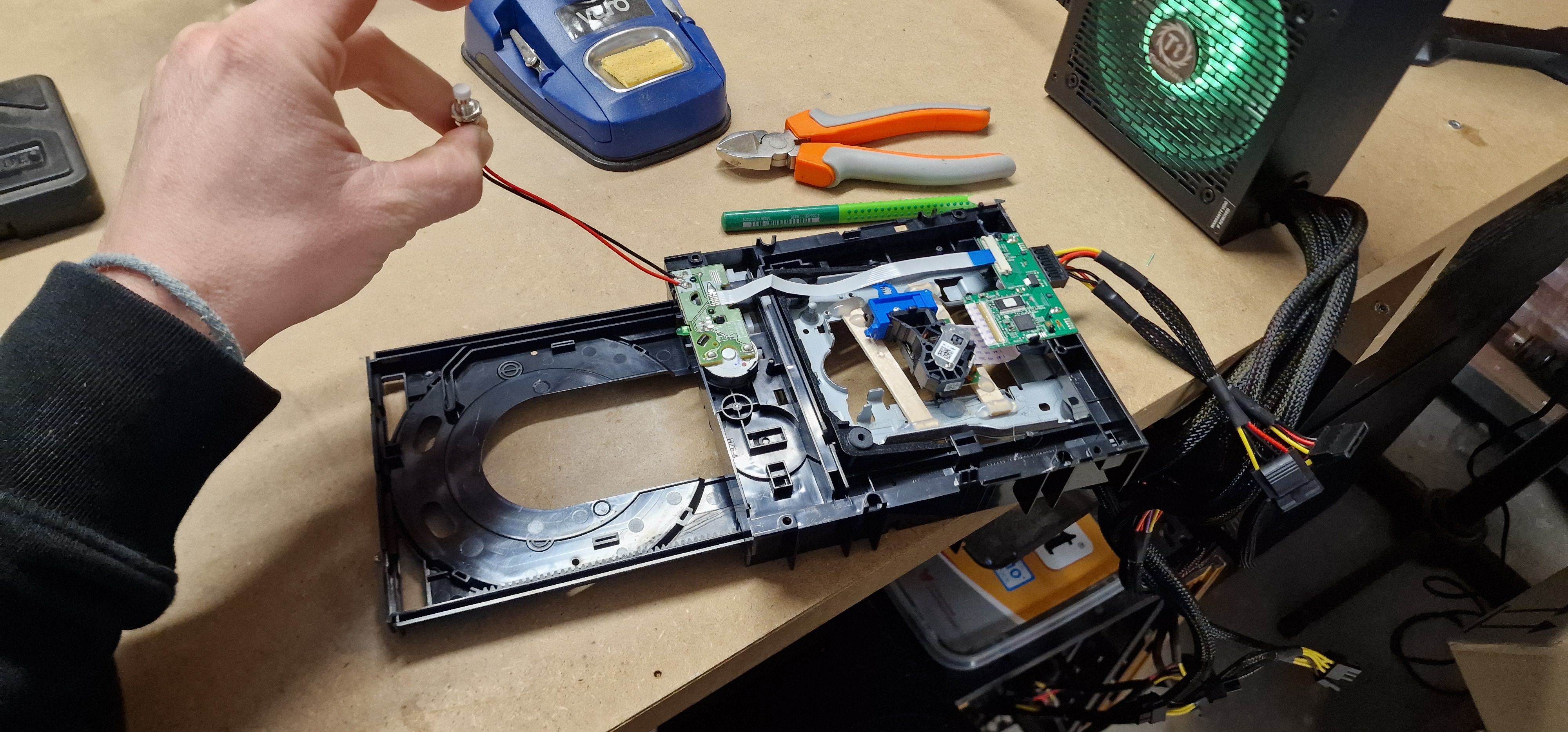

Ich habe Angefangen mir ein Paar gedanken über den Monitor Mechanismus zu machen, und habe mich derweil an einem "Prototypen" gewagt.
Als Grundbasis dient mir hierbei ein altes LG DVD Burner, Laufwerk. Welches ich aus einem Alten Office Rechner gewonnen habe.
Als erstes habe ich die Stahl hülle des Laufwerks entfernt und mir das Innere genauer Angeschaut.
Nach den ersten Erkenntnissen, habe ich die Laufwerkeinheit demontiert, und geschaut das die FUnktion weiterhin gegeben ist.

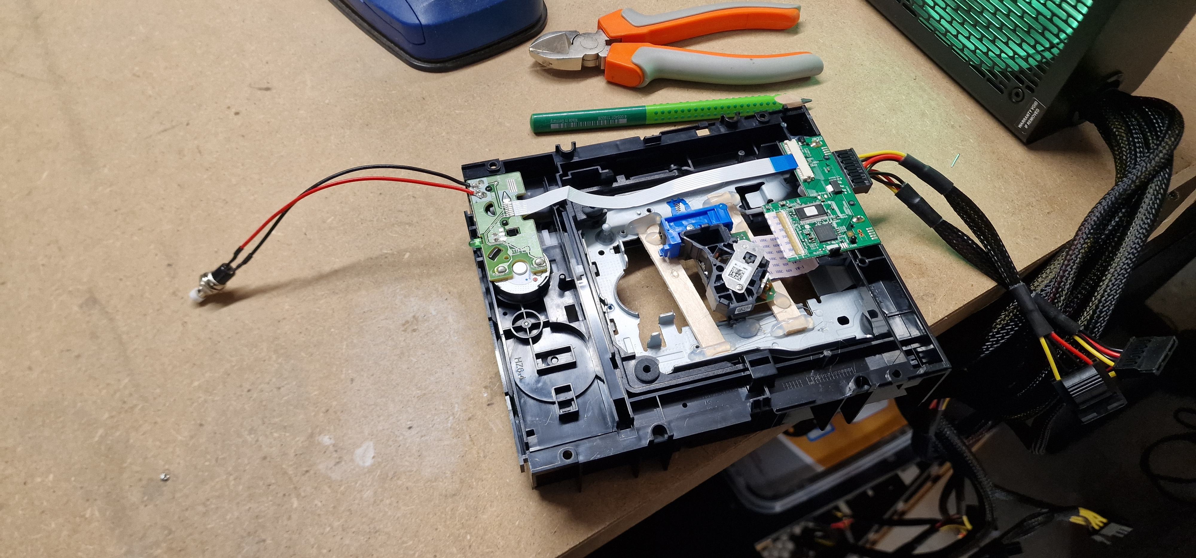

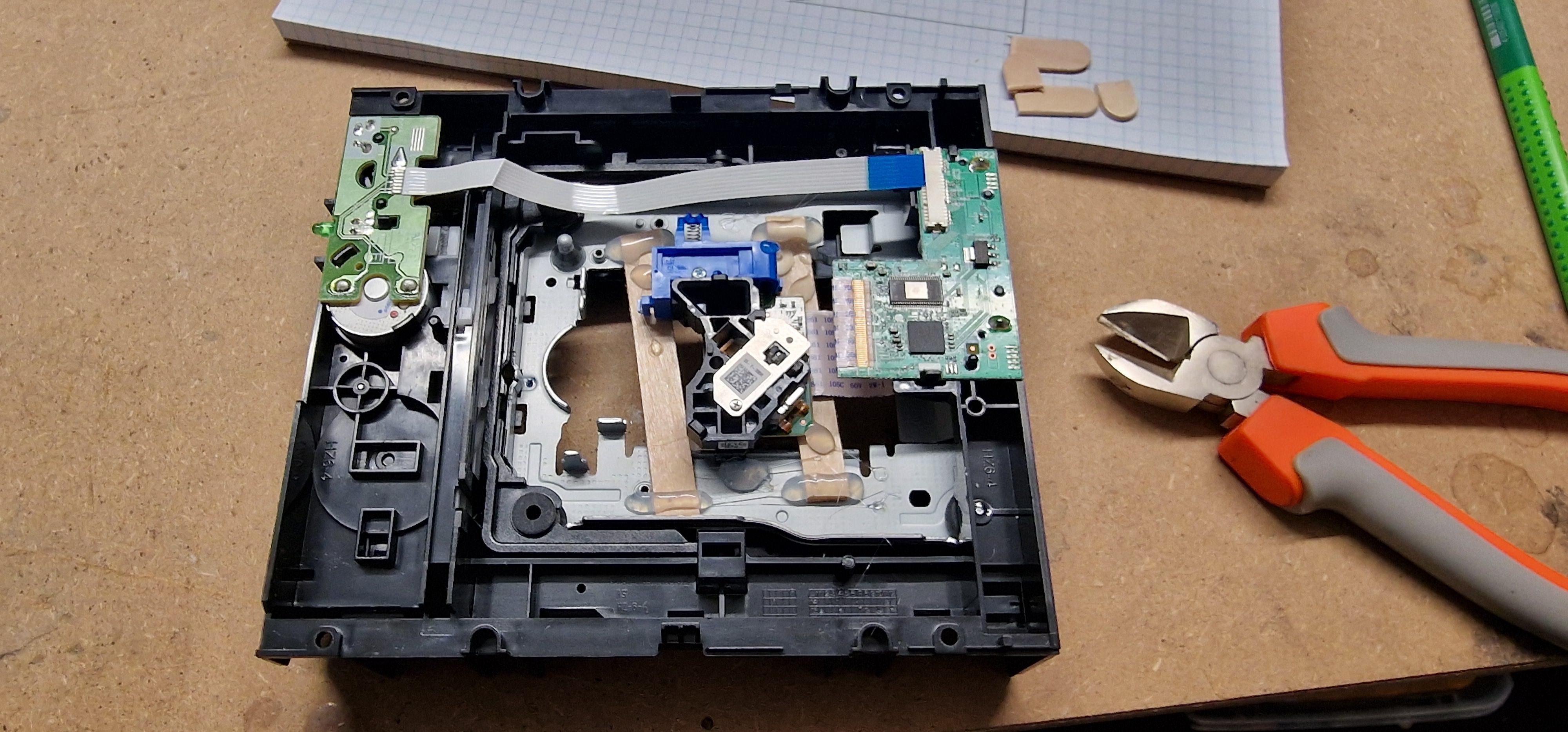

Nach einigen Testen, mit dem Anbklemmen verschiedener Flachkabel auf der Platine, habe ich dann herraus gefunden, das ich die "Lasereinheit" angesteckt lassen muss, da hier wohl ein Teil Verarbeitet ist was als Sensor für den Öffnungs/Schließ mehanismus dient. da ich sonst das Problem gehabt hätte, das Die öffnung erfolgte, aber nach 1sec das Laufwerk wieder eingefahren ist.
Also habe ich Kurzerhand meine 1A McGyver Skills bewiesen und mit Heißkleber und Eisstäbchien eine "Halterung/Fixierung" für die Einheit gebastelt und Fixiert.

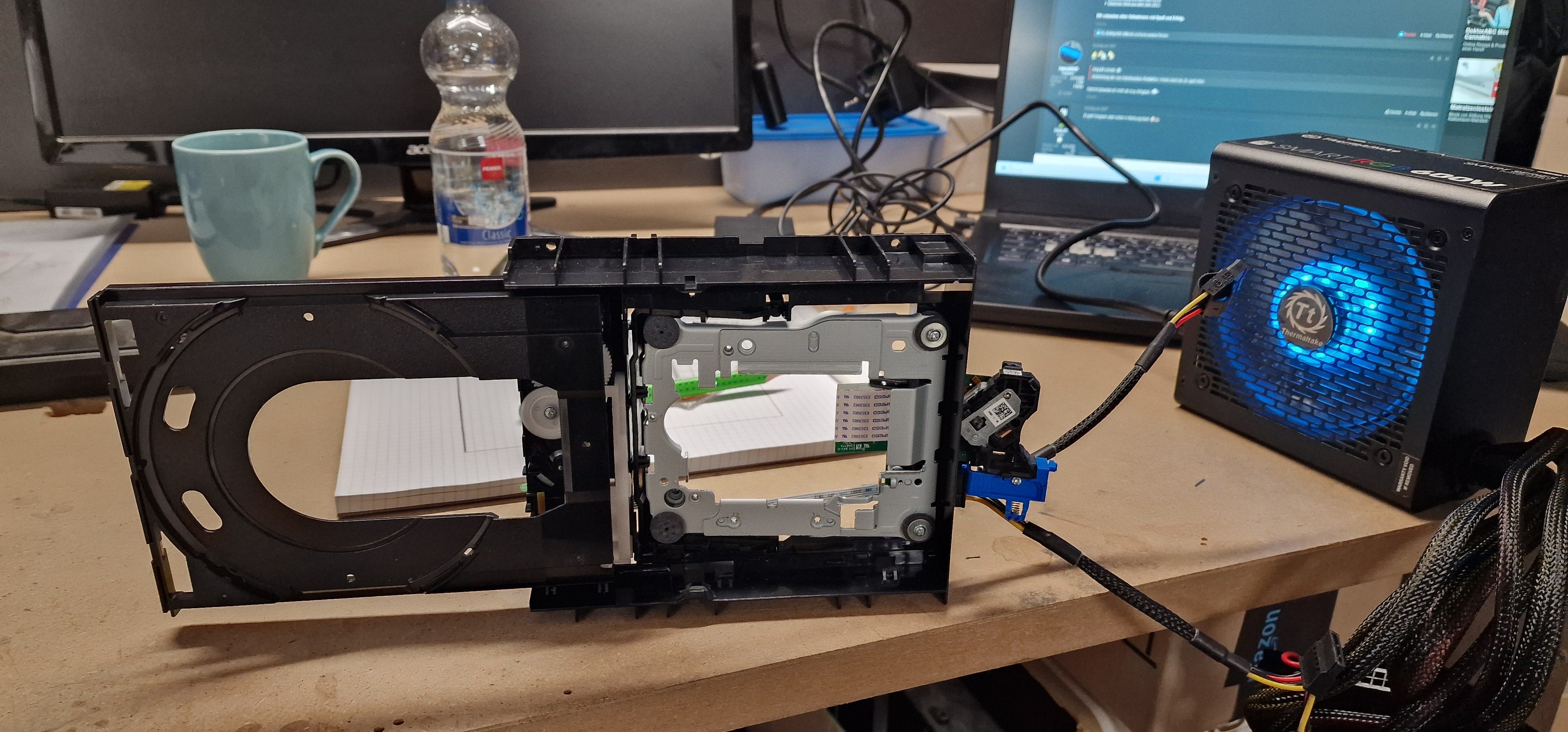

Anschließend habe ich mit einem Multimeter Herausgefunden, wo ich einen Schalter zum Überbrücken Anlöten kann, um somit Flexibler zu werden was das Ansteuern des Mechanismus angeht.
Da mein Ziel darin besteht, das Laufwerk Versteckt zu Moniteren, und am Case eine Art *Schalter Fläche* einzubringen.
Hier werde ich mir heute Abend noch ein Paar Gedanken zu machen, wie ich einen Klapp Mechanismus anbringen kann, ohne die Funktion zu Stören.

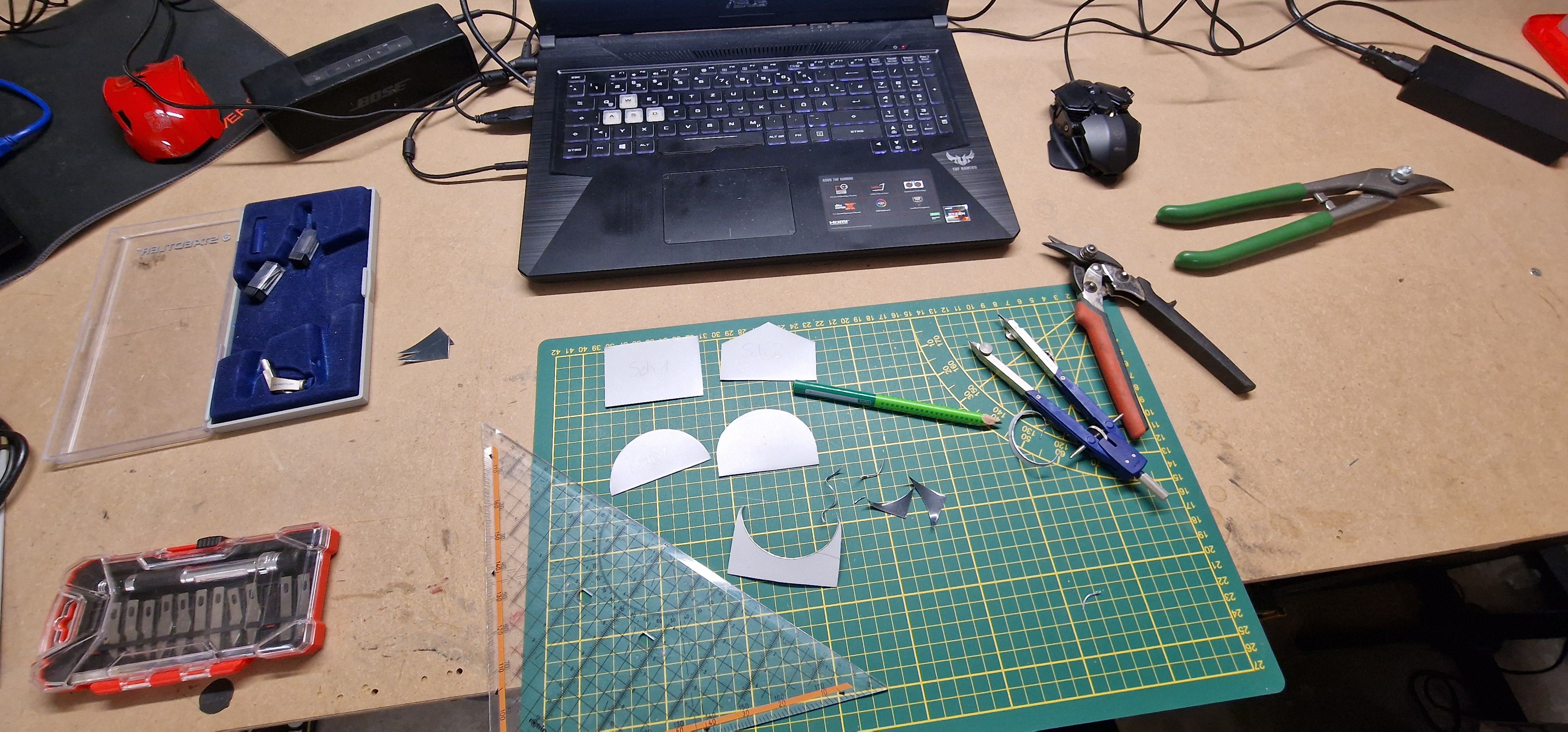

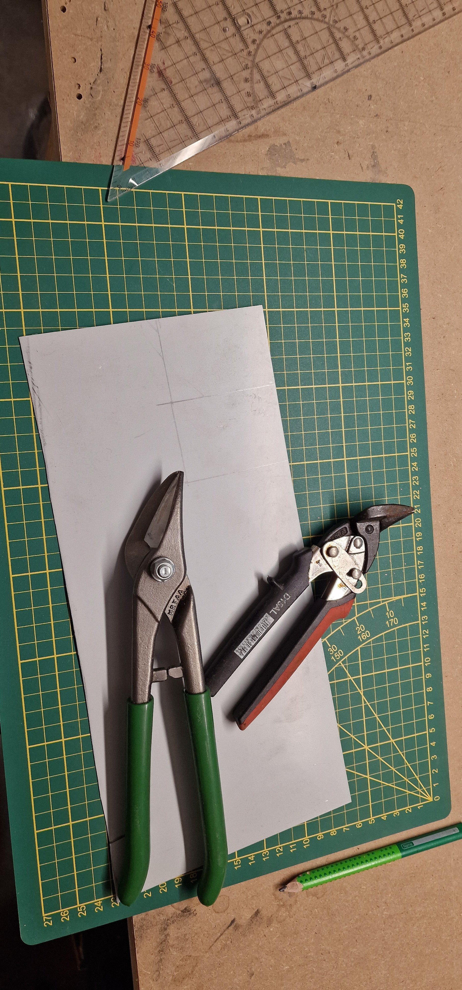

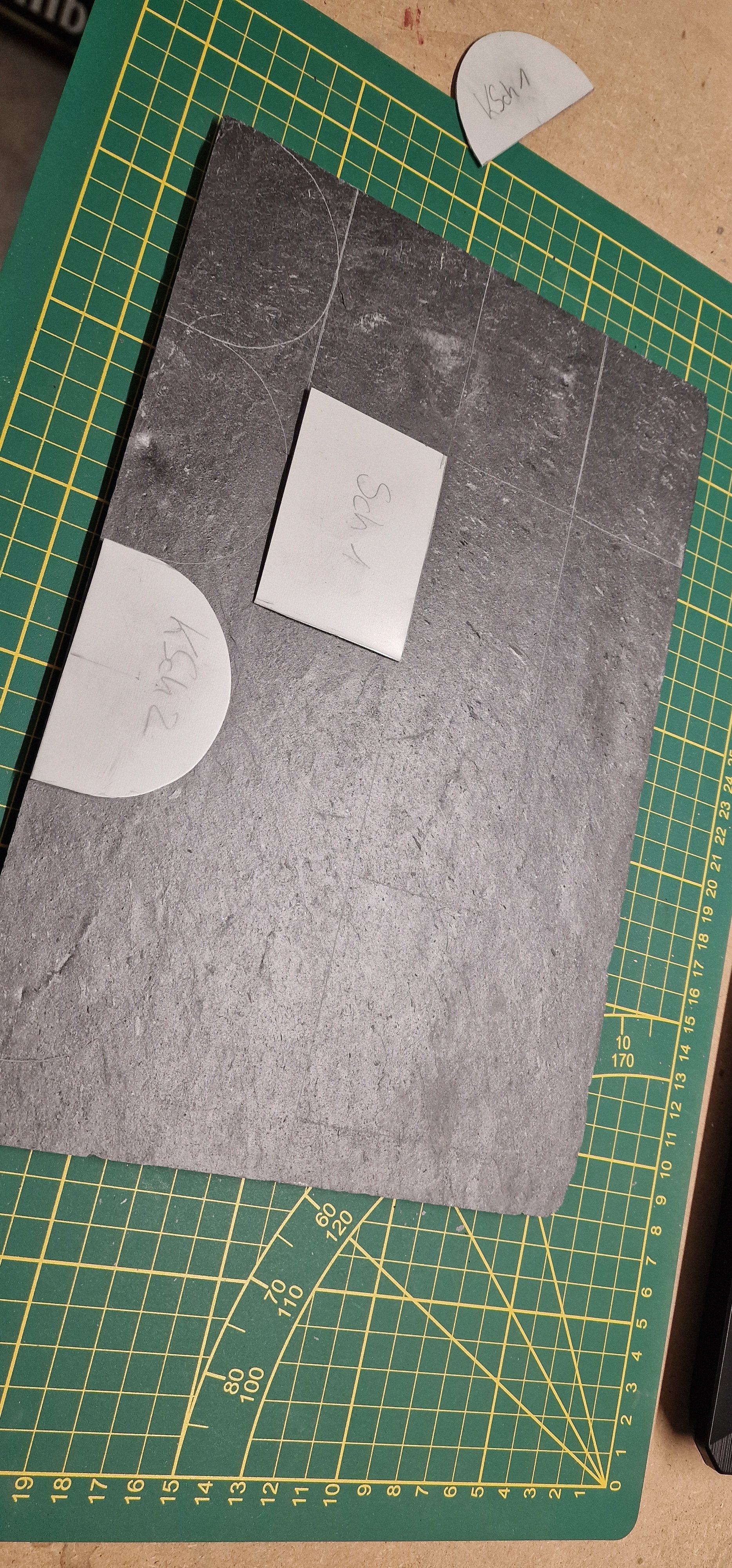

Als 1tes Habe ich Schablonen aus Aluminium-Blech in der stärke 0.8mm Angefertigt. Um mir das Anreißen an den Schiefersteinen zu vereinfachen, und gleichbleibende Steingrößen zu Erhalten.

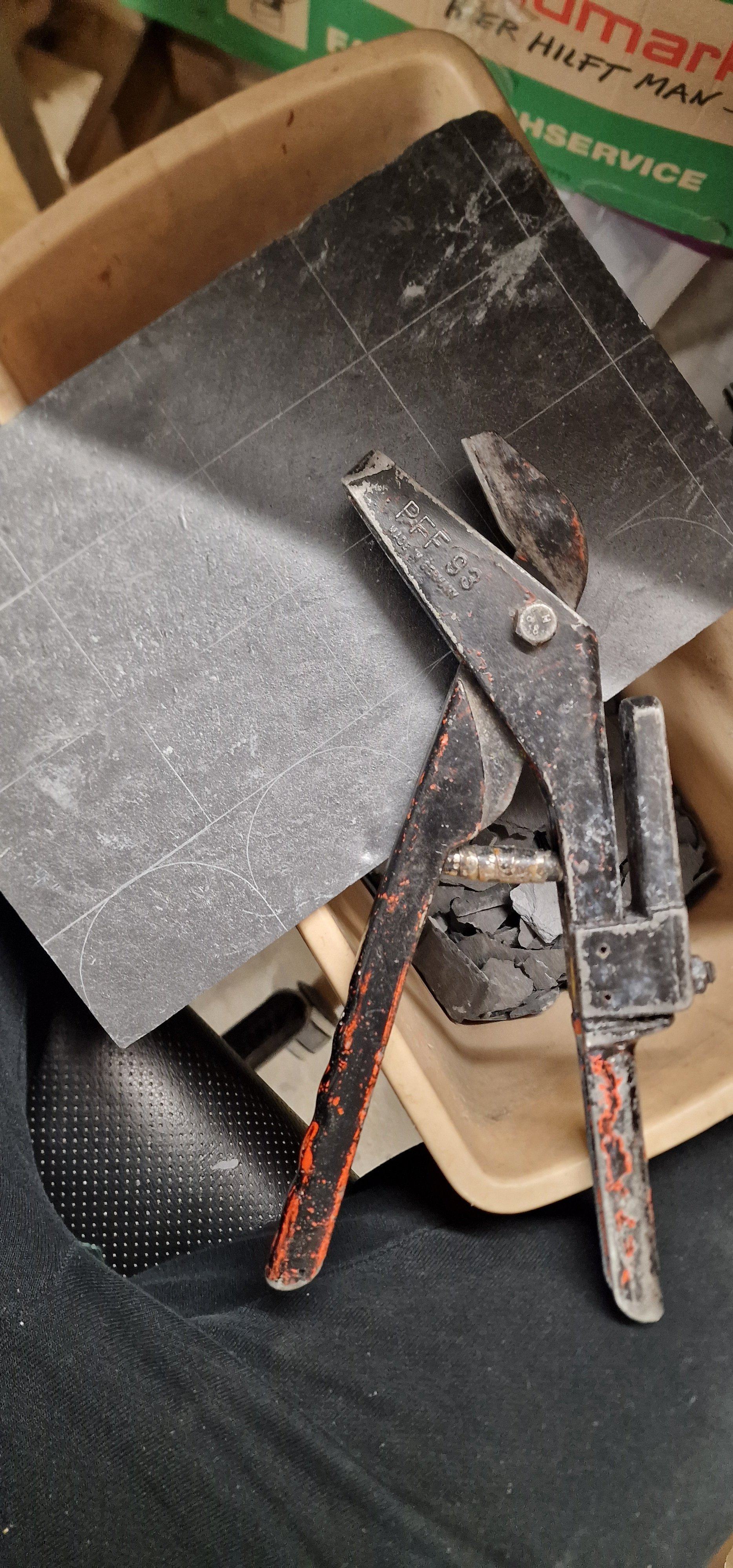

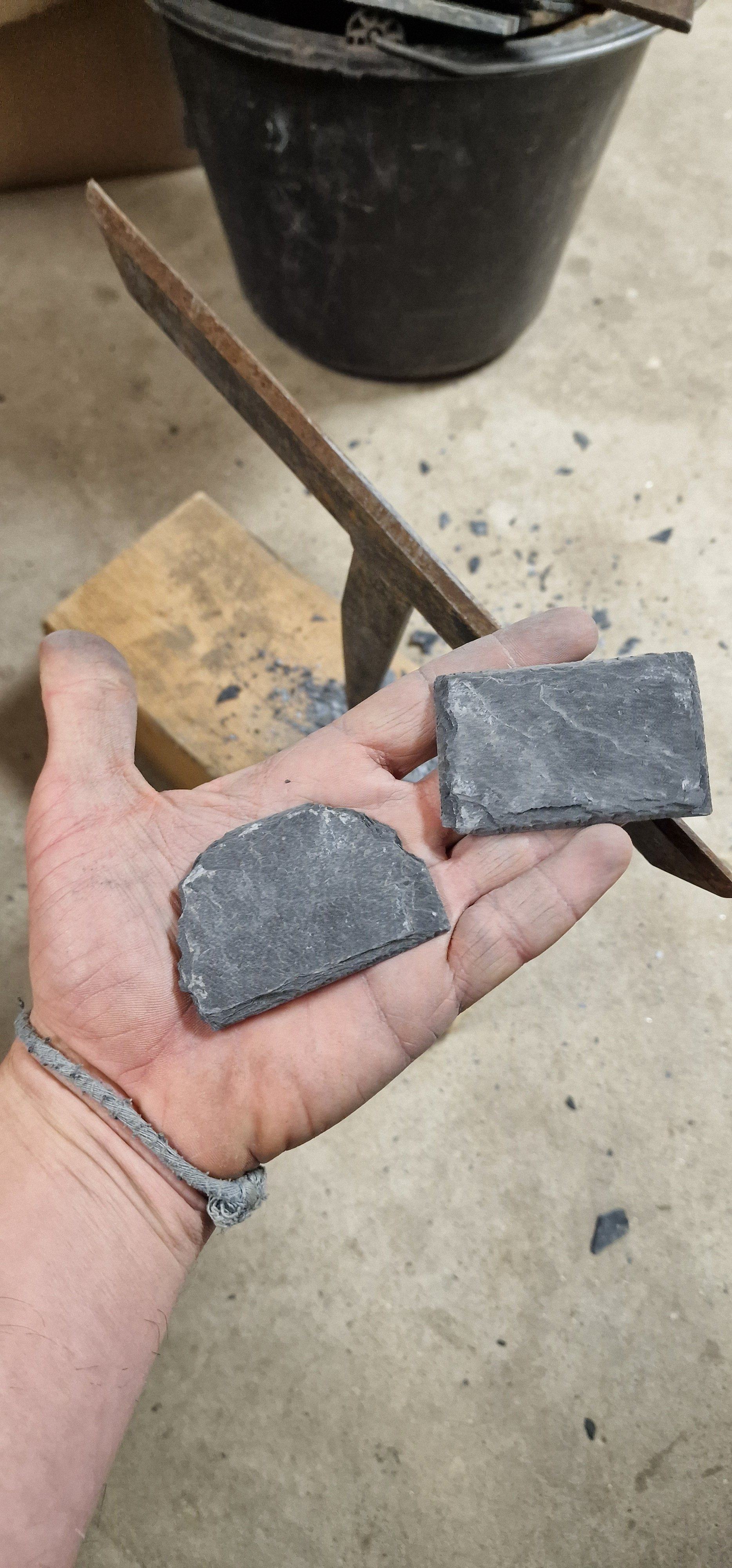

Die Schiefersteine habe ich dann anschließend, mit einer Speziellen Schieferschere vorgeschnitten und mit meinem Schieferhammer und der Haubrücke die Finale form Verpasst.
Ich habe rund 60 Rechteckige und ca 30 Runde Steine wie sie zu sehen sind Gefertigt, da ich noch Schauen muss, was den Verbrauch angeht, und ich ungerne Material Verschwenden möchte.

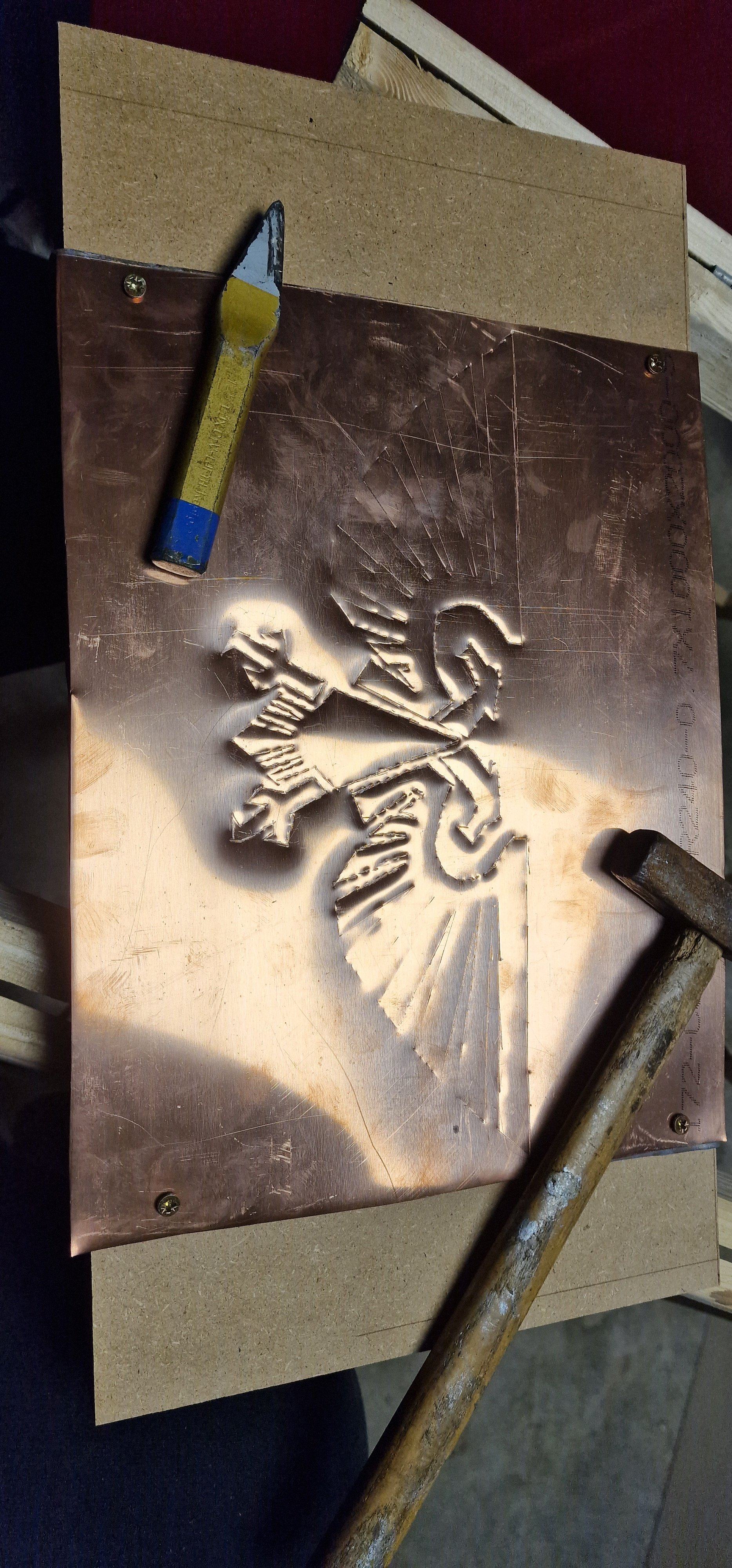

Ein kleines *Tages Highlight* wäre dann noch das Logo des *Imperium of Mankind*
Welches ich ja zuvor aufgrund meines Defekten Druckers auf Papier gebracht habe. Ich habe mich jetzt für das Punzieren entschieden.

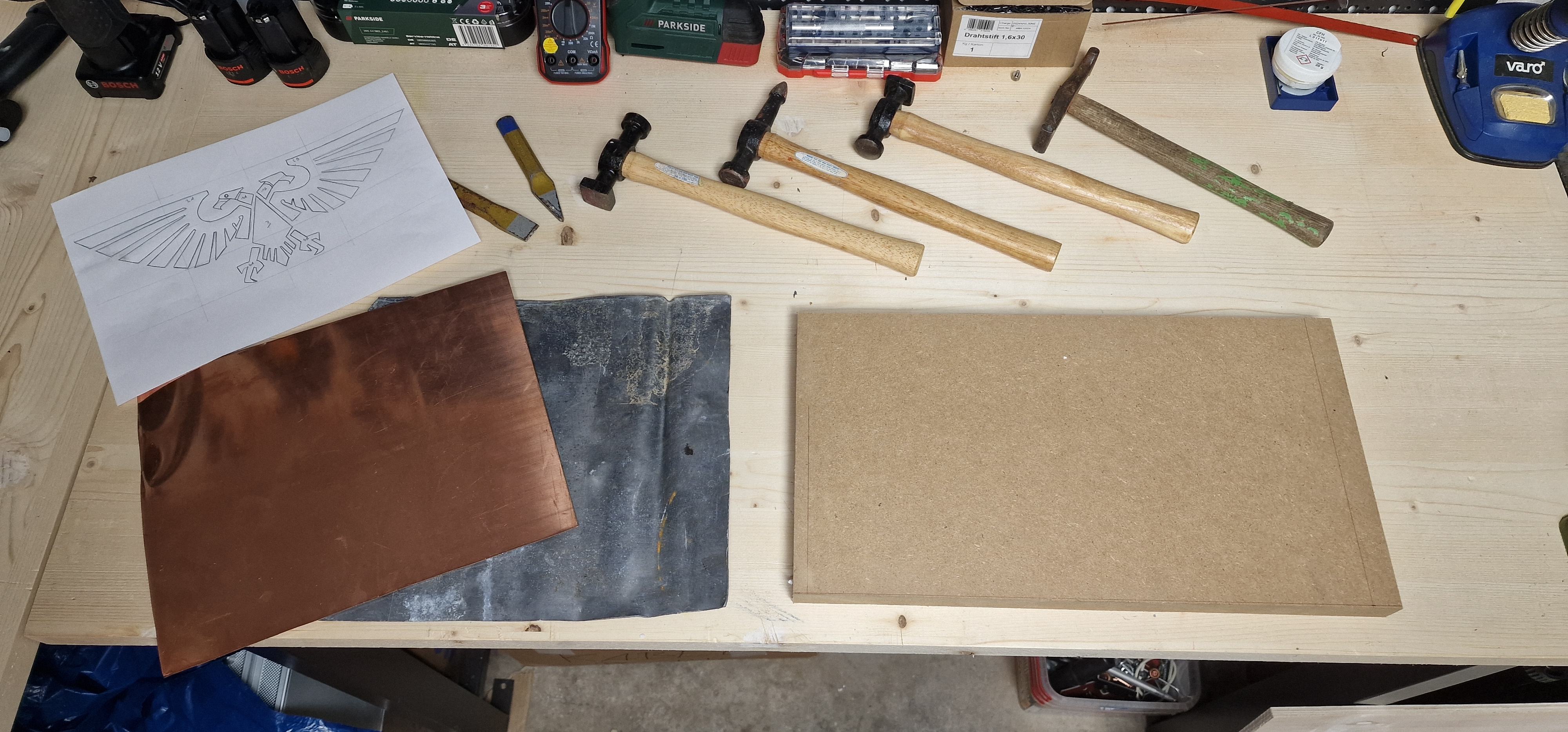

Dies ist eine Uralte Handwerkskunst wie sie schon zu Zeiten der Ägypter, Wikinger und Ritter usw, angewendet wurde. Die 1ten Punziierarbeiten die bekannt sind, sind deutlich älter.

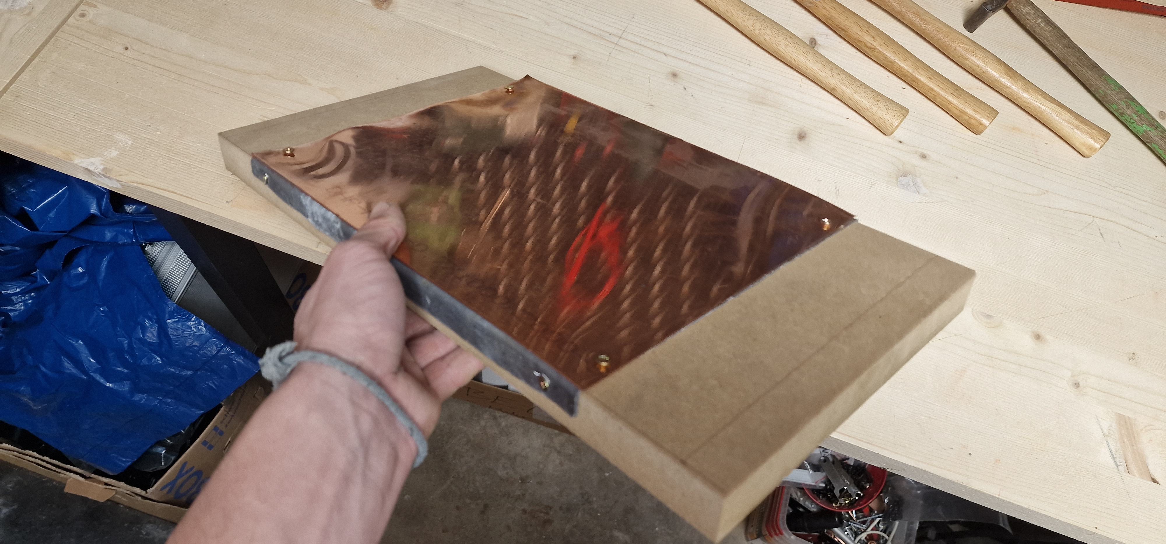

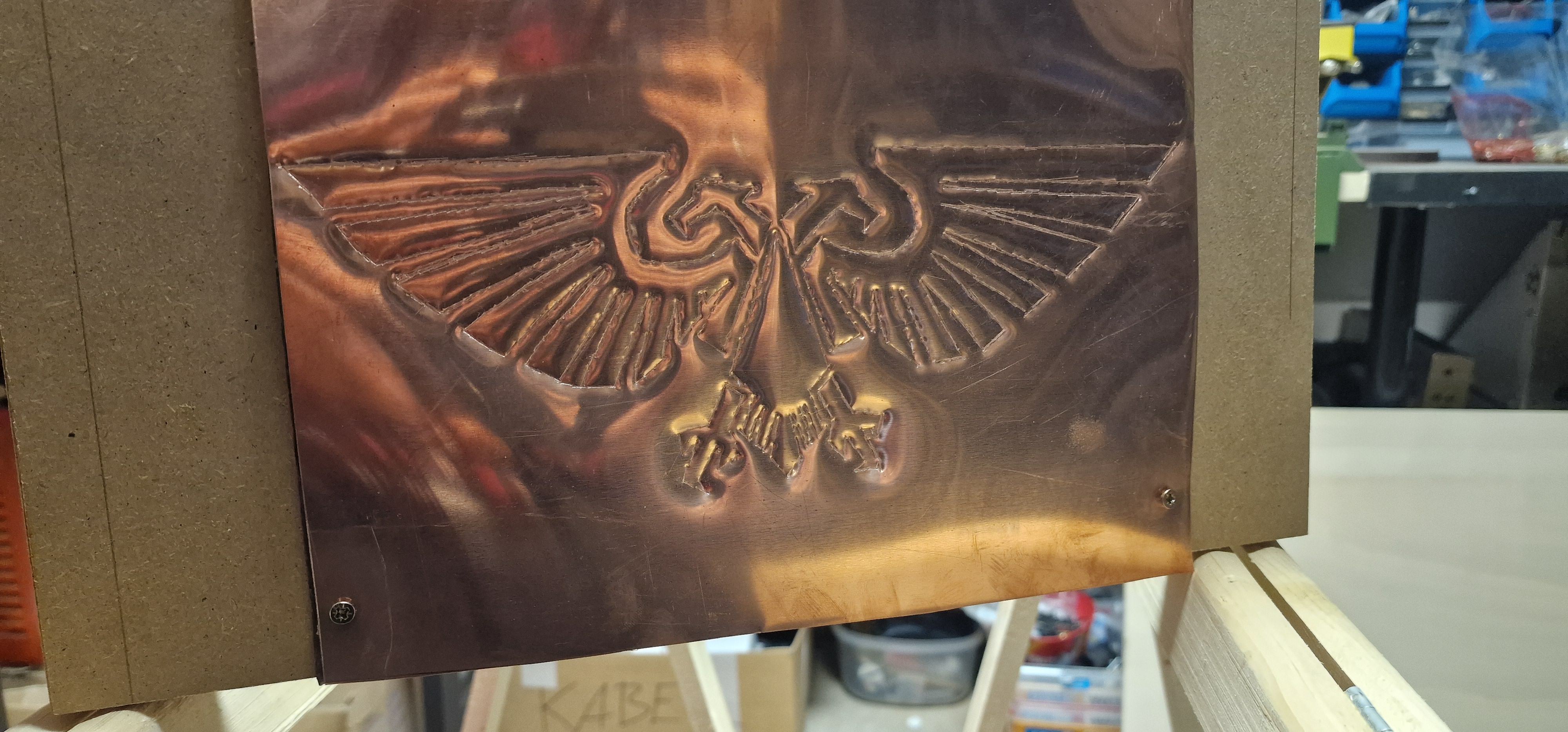

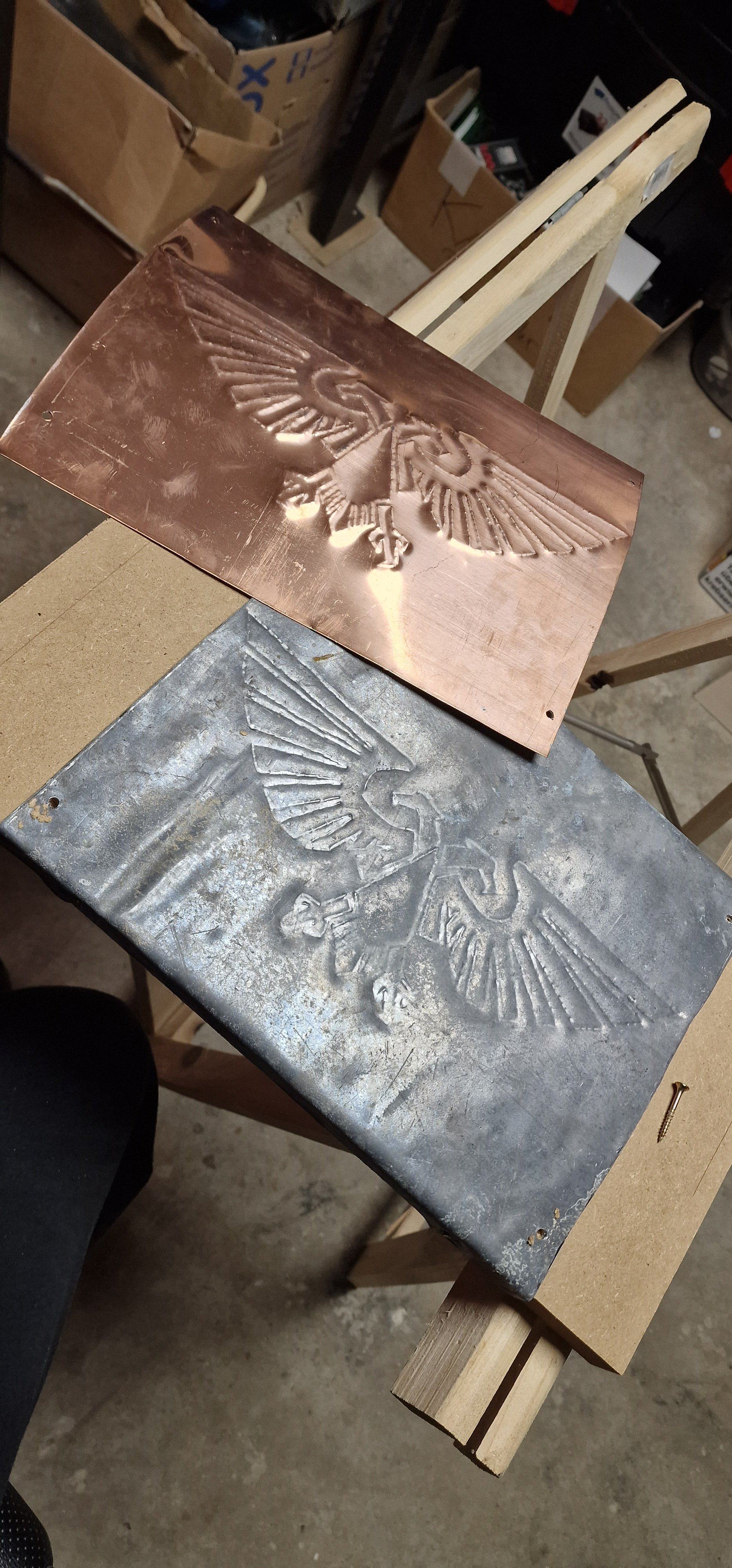

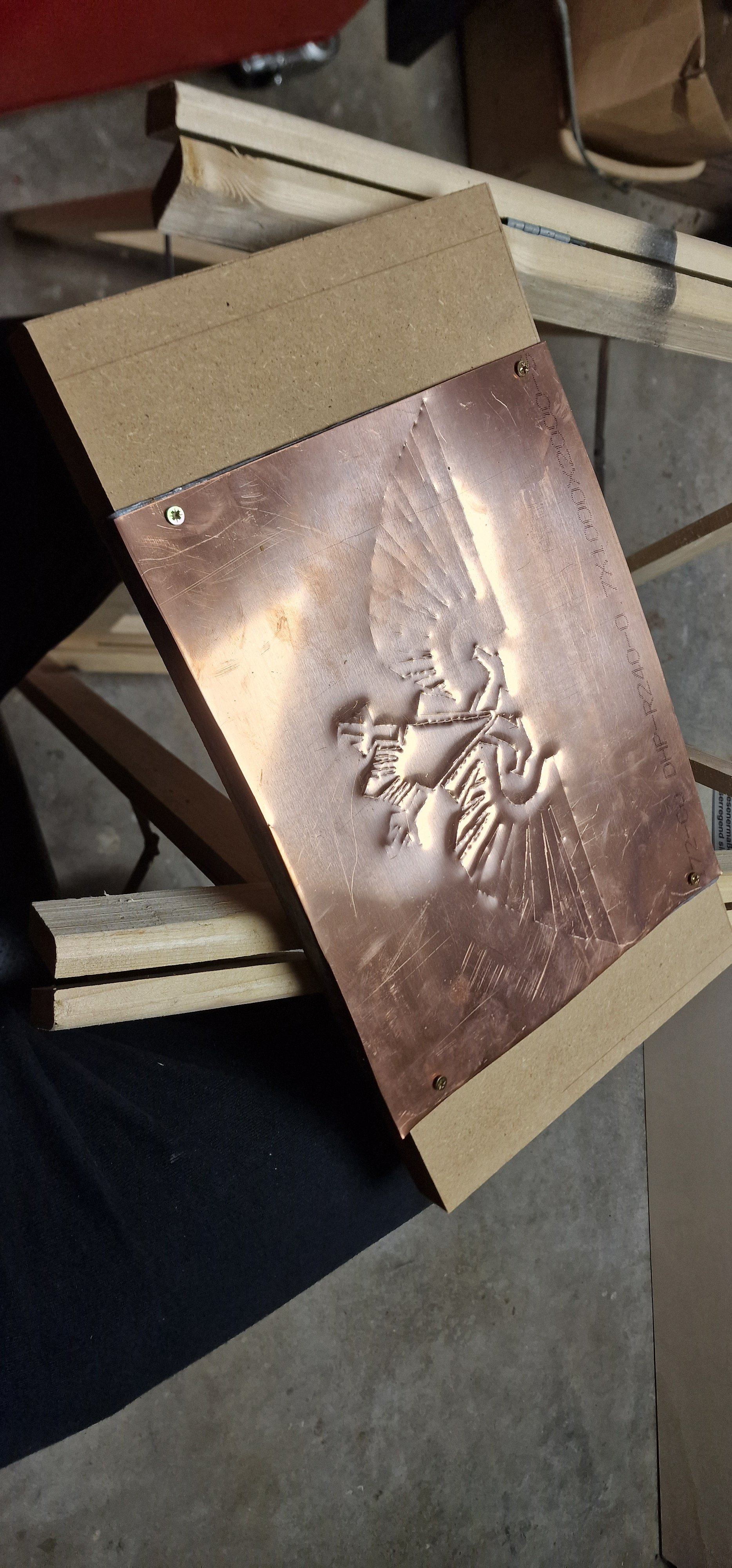

Ich habe mich für eine Ausführung in Kupfer entschieden, da ich mit dem Messing gerne andere Highlights am Mod setzten möchte, und ich das Kupfer mit etwas Hilfe schön Patinieren möchte.
Ich habe die Kupfer Tafel(0,7mm) zusammen mit einem Stück Blei(3,00mm), auf eine 25mm MDF Platte Fixiert. Da beim Punzieren ein Fester/Weicher untergrund von nöten ist, um das Blech nicht zu zerschlagen.

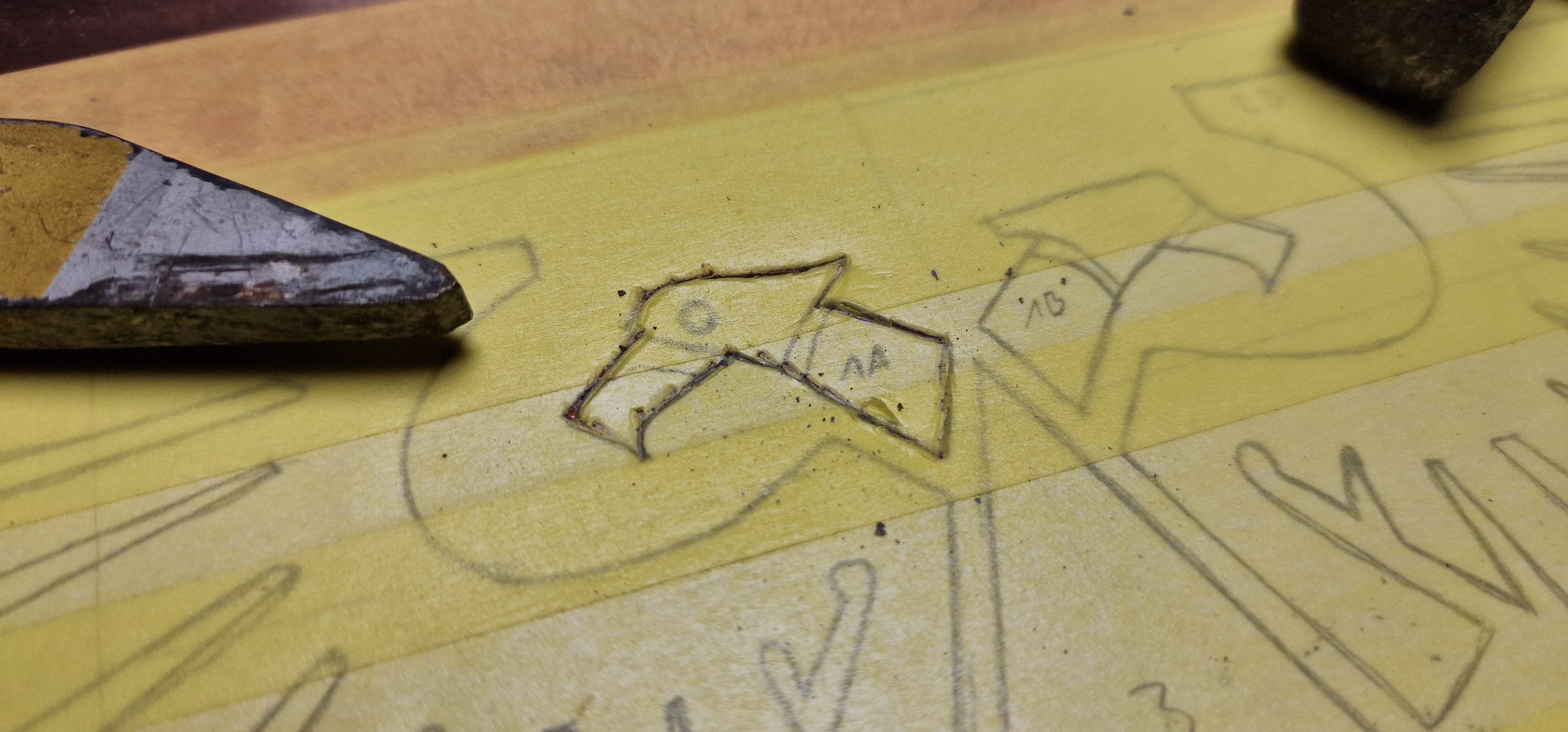

Auf die Kupfertafel habe ich dann mittels Malerkrep die Schablone fixiert, und mit dem leichten Ankeilen/reißen begonnen.
Nachdem ich die Zeichnung vollständig übertragen habe, entfernte ich diese, und habe it dem 1ten Nachtreiben begonnen.
Durch leichte zugabe von Wärme vermeide ich das, dass Kupfer einreißt, oder Falten Bildet. Mit vielen leichten Schlägen treibe ich das Blech in die gewünschte form.
Und das ist das Ergebnis nach dem 1ten Treib vorgang.
Es folgen noch 4-5 weitere Durchgänge, dazu kommt aber später mehr. Da ich meinen Nachbarn nicht ganz so mit Lärm belästigen möchte.
Ich hoffe sehr, dass euch dieser erste Einblick ein wenig vermittelt, in was für eine Richtung mein Mod geht.

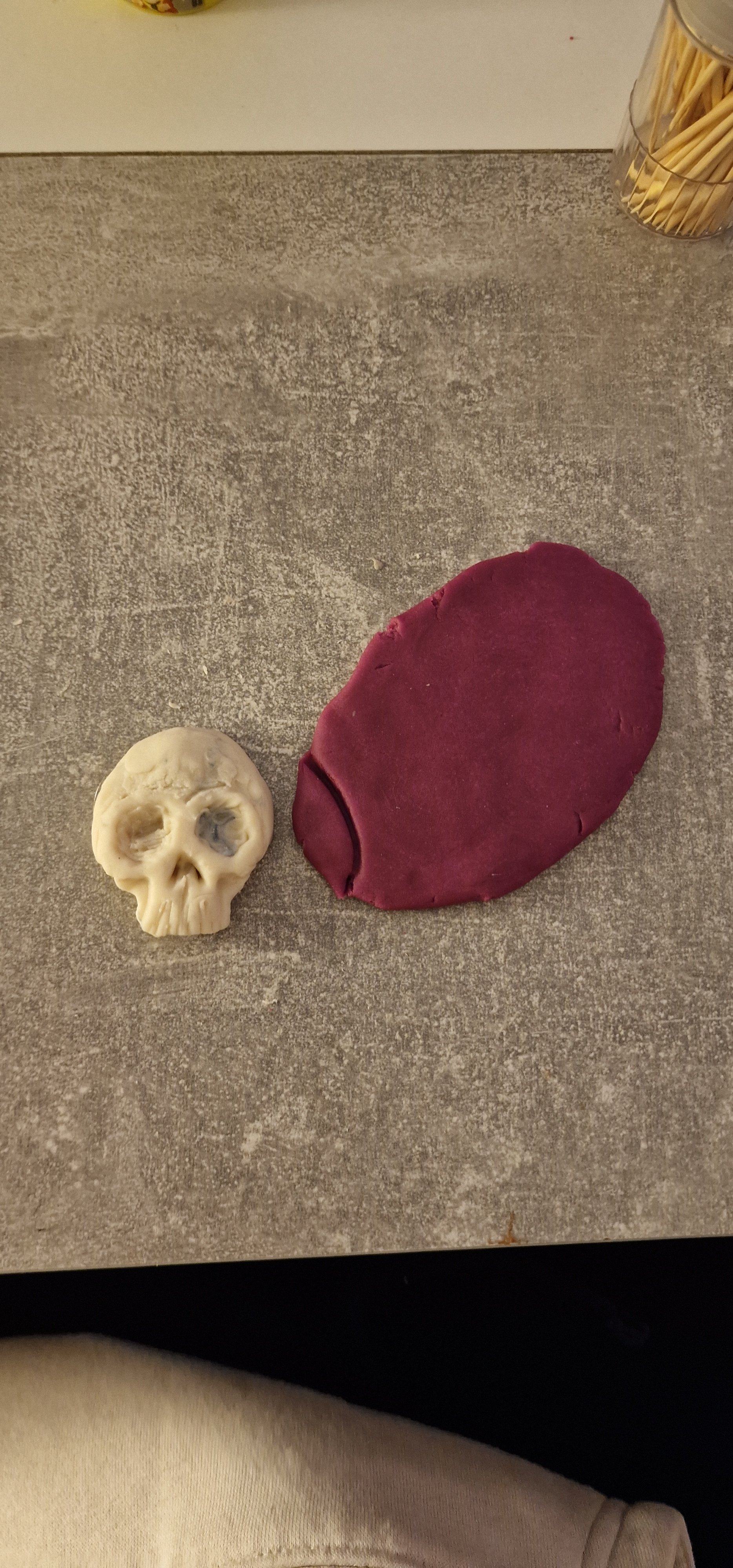

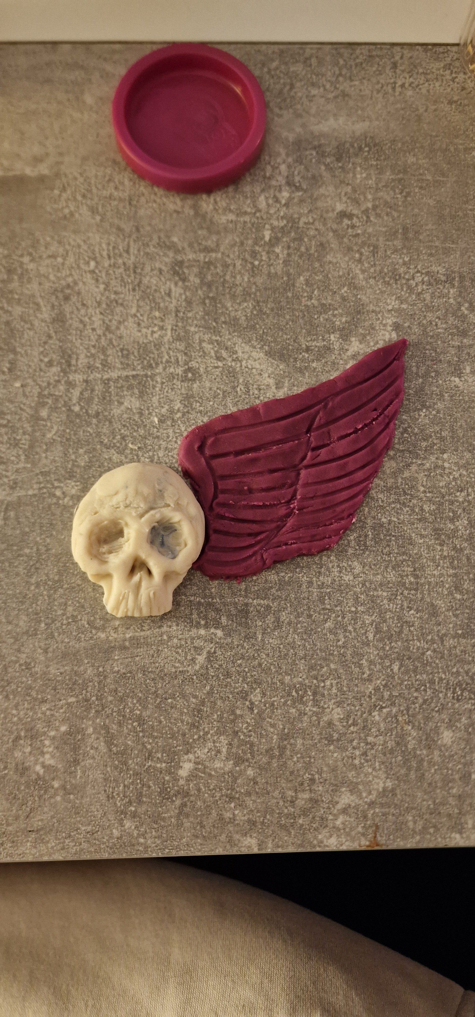

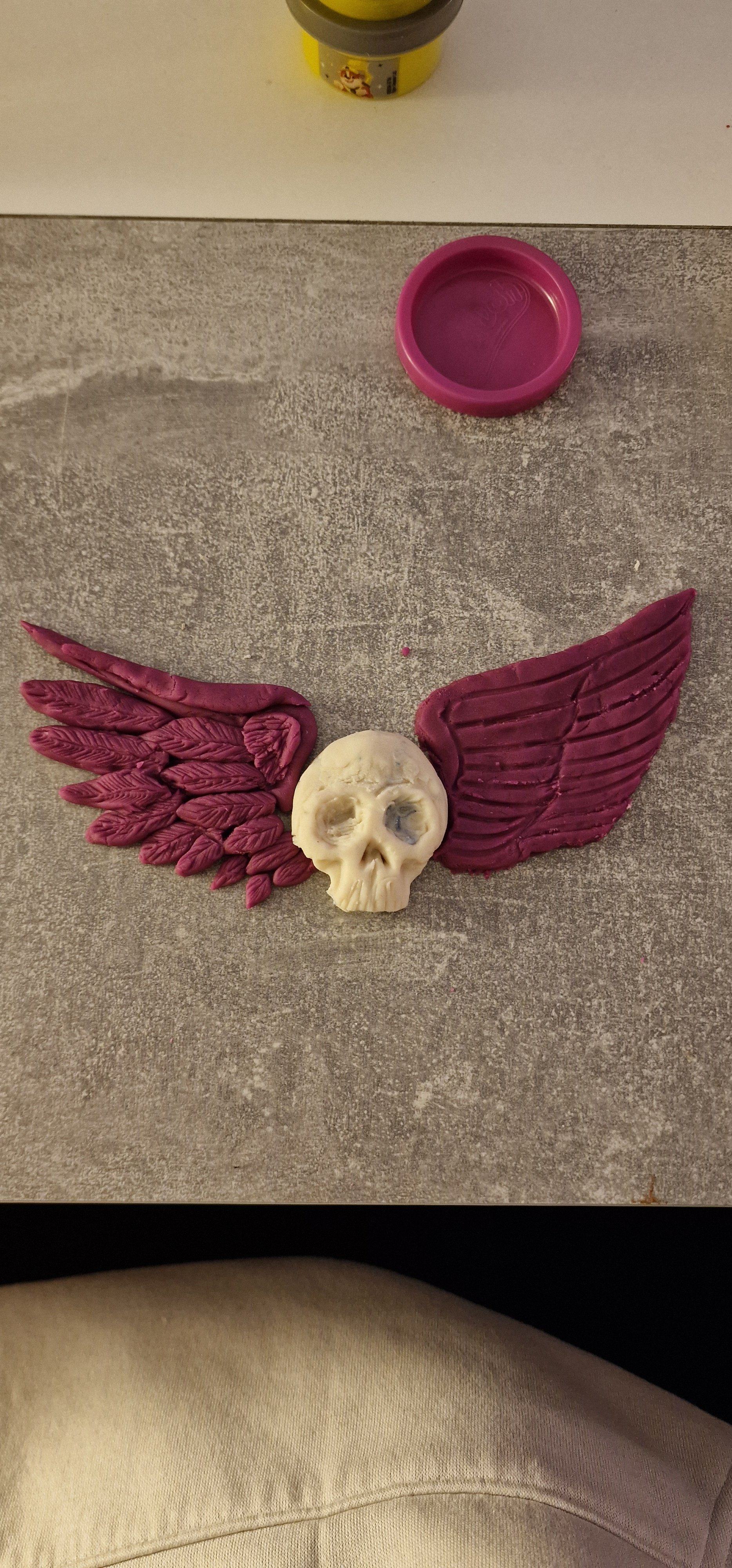

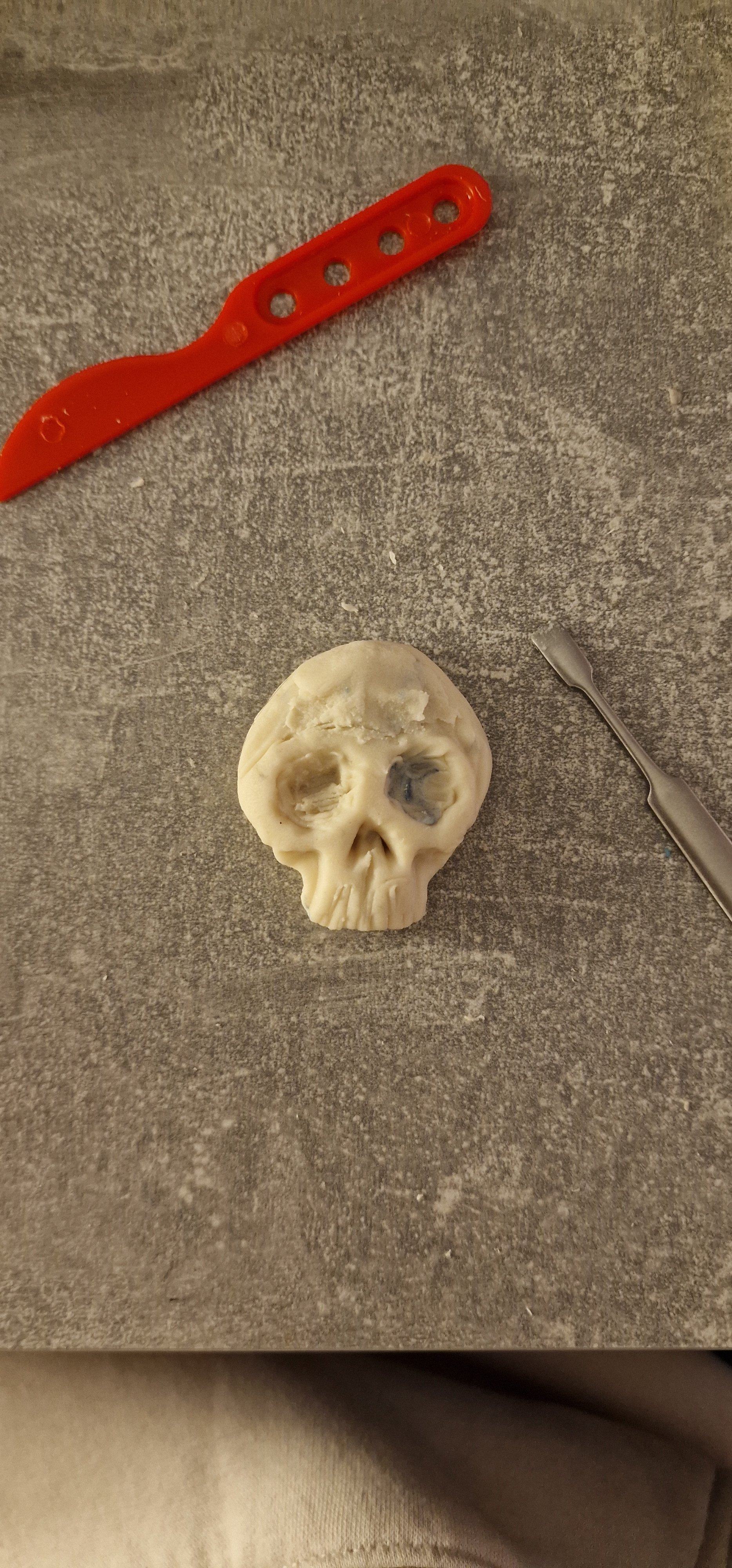

Aber um nicht ganz so Sinnlos meine "Abendliche" Freizeit zu verbringen. (Wenn Frau und Kind am Schlummern sind)

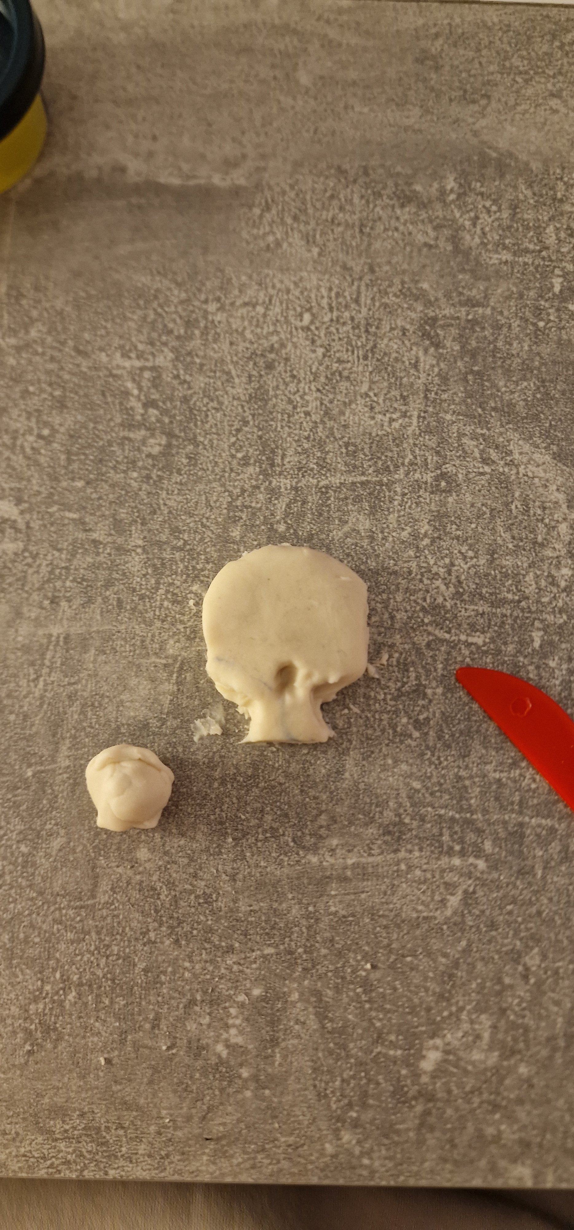

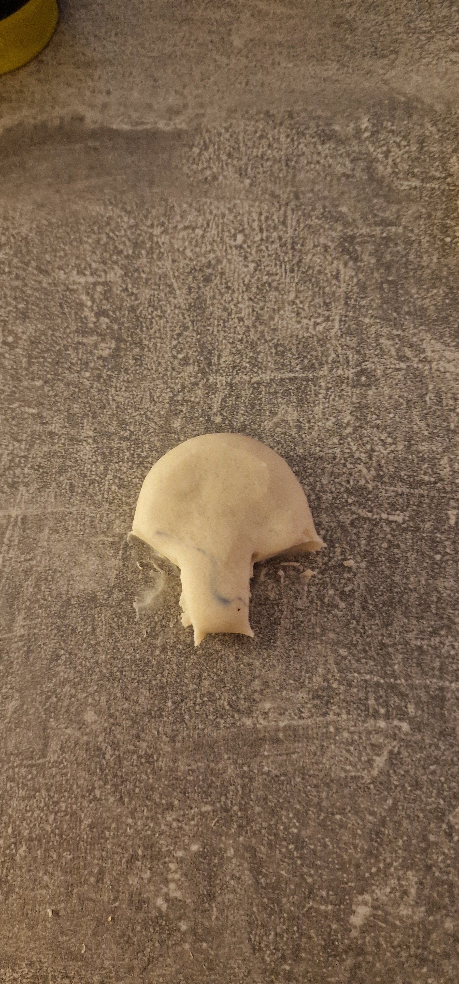

Habe ich mich an die Knetmasse von meinem Junior geworfen, und ein wenig "geübt".:)
Mein Plan ist es ja, die Case Front wie die Chestplate eines Space Marines aussehen zu lassen. Diese sind ja immer sehr Kunstvoll verziert.
Dazu möchte ich mit Modelliermasse/Knet Beton, die Symbole erstellen. Und anschließend, via AirBrush/ von Hand bemalen.
Aufgrund der fehlenden möglichkeit Maße zu nehmen, und mal was Anhalten zu können, nutze ich deshalb noch keine Modelliermasse.
Anbei ein paar Step by Step Bilder.
Der Vorteil bei der Knet übung ist natürlich, das ich dadurch ein wenig besser Abschätzen kann, wo und wie ich welche Bewegung machen muss, um am Ende die passende Form zu erhalten.
Beim Letzten Bild habe ich mal ein wenig *Realistik* im Linken Flügel eingebaut. Es schaut zwar meiner Meinung nach "Gut" aus, ist aber dem Universum nicht detail getreu.
Weshalb Ich die rechts platzierte Variante machen werde.
Natürlich wird der Flügel, wie bei den Table Top Figuren, 3 Dimensional hervorgehoben.
Sprich ich Arbeite dann in mehr ebenen, anstelle die Konturen bzw Outlines der Flügel nur Anzuritzen.

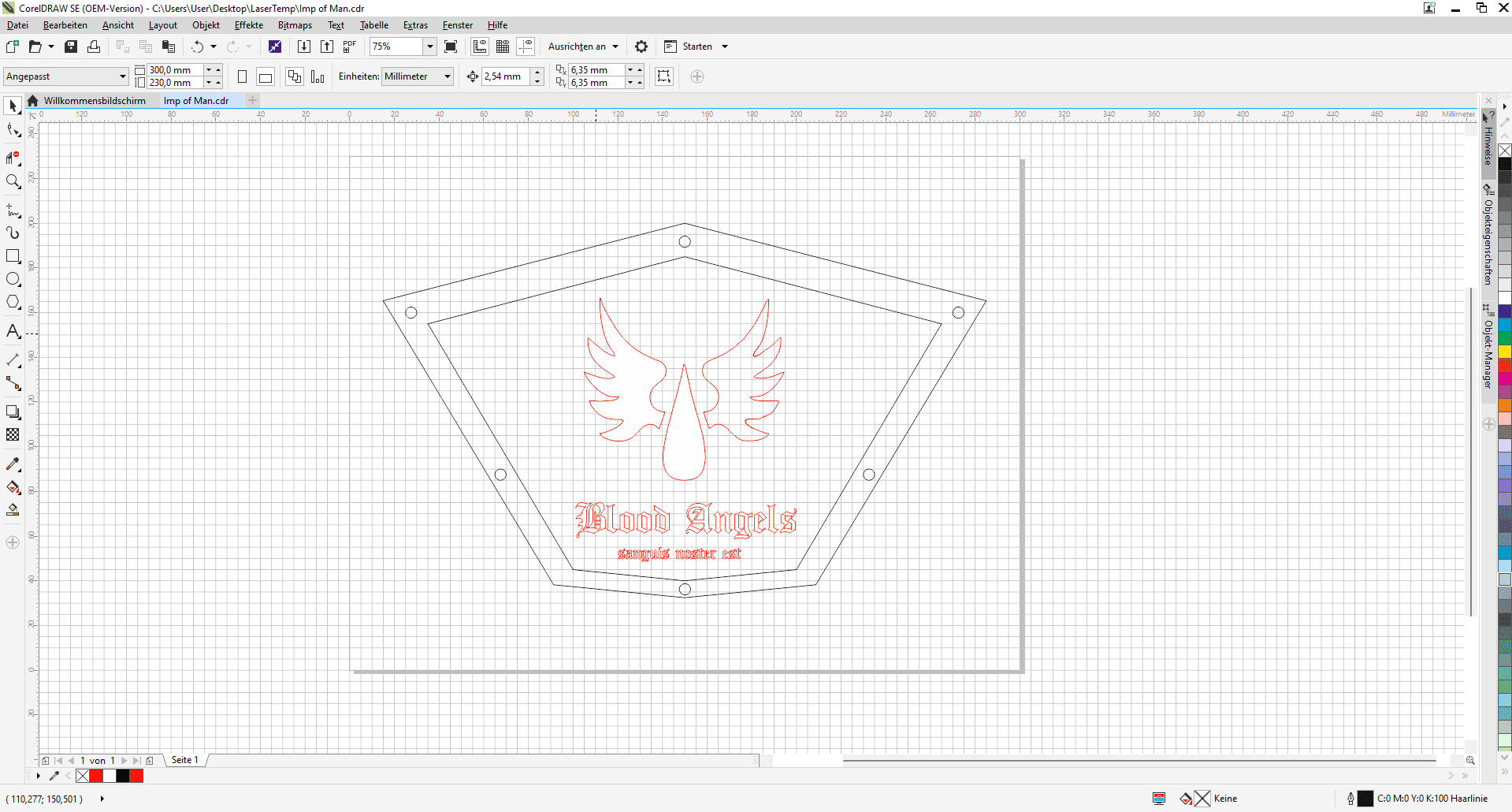

Getreu den Motto, ich habe da eine Idee für dich. Habe ich mich gleich an mein Zeichenprogramm geworfen, und los gelegt.
Es sind noch keine Finalen Bilder, nur mal ein paar Gedankengänge, in welche richtung sich das am Ende bewegen könnte.
Ich bin mir noch unschlüssig, was das Material angeht, Ob Holz, Oder Plexi, oder als Gravur auf Schiefer ? Idk
Deshalb ist dies nichts Finales, nur eine Spielerrei an der ich euch Leser teilhaben lassen möchte. :stupid:
Einmal als Kombiniertes Schild mit dem Imperialen Adler und dem Ordenssymbol der Blood Angels, und als reines Ordens Symbol, jeweils mit dem Schriftzug:
Blood Angels, sanguis noster est = es ist unser Blut.
Als Schriftart habe ich mich extra an etwas Gothischen orientiert, es paast einfach Optisch besser zum Gesamtkonzept.

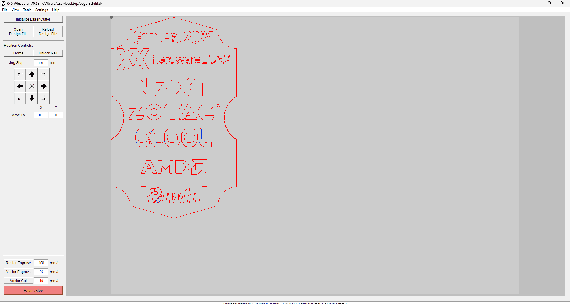

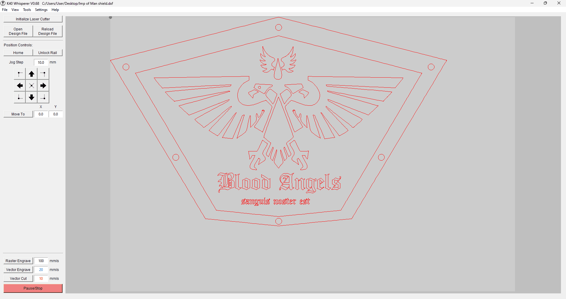

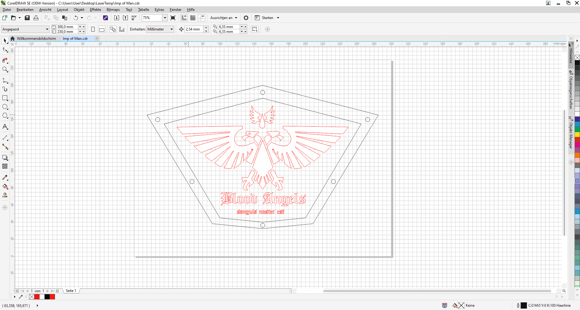

Da ich ggbf. die meisten Hersteller Logos vermodden werde (Was ein Deutsch:coffee::lol:) würde ich Trotzdem ein "Dank Schild",für die Zahlreichen Sponsoren sowie dem HWLUXX anfertigen.
Habe aber hierbei noch ein paar Schwierigkeiten die Logos vernünftig zu Vectorisieren damit sie Laserbar sind.
Dies kann man Gut an den unteren 3 Sponsoren (AMD,Biwin und Acool erkennen), welche mehrfarbig (Blau/Rot) und mit einem Rand verziert sind, welcher im Programm nicht auftaucht.
Und ja ich weiß, Cablemod fehlt auch noch auf dem Schild, dies ist aber das schwierigste Logo, was die erstellung als PNG/Vector datei angeht. Da es aus mehreren feinen Linien besteht. :wut:
Ausschnit aus dem K40 Whisperer mit dem Besagten Problem, und das Schild mit dem Adler/Ordenslogo :
Die Exportierten DXF. dateien sind lediglich ein Test, da ich noch nicht weiß ob ich es Gravieren oder Schneiden soll, bzw was wie gemacht wird. :d
Nun gehe ich jetzt einfach mal davon aus, das ich zumindest nochmal 2-3 Abende Zeit haben werde, um an den Dateien zu Arbeiten. :hust:

das playdoh gemodde gefällt mir. aus was willst die machen danach wenn der model fertig ist.
Werde entweder Modelliermasse (Gips Basis) oder Knet Beton nehmen. Da beide Stoffe an der Luft schnell trocknen, und Nachbearbeitungsfreundlich sind.
Sprich es lässt sich beides wunderbar, mit dem Dremel Schleifen und Super Lackieren.
