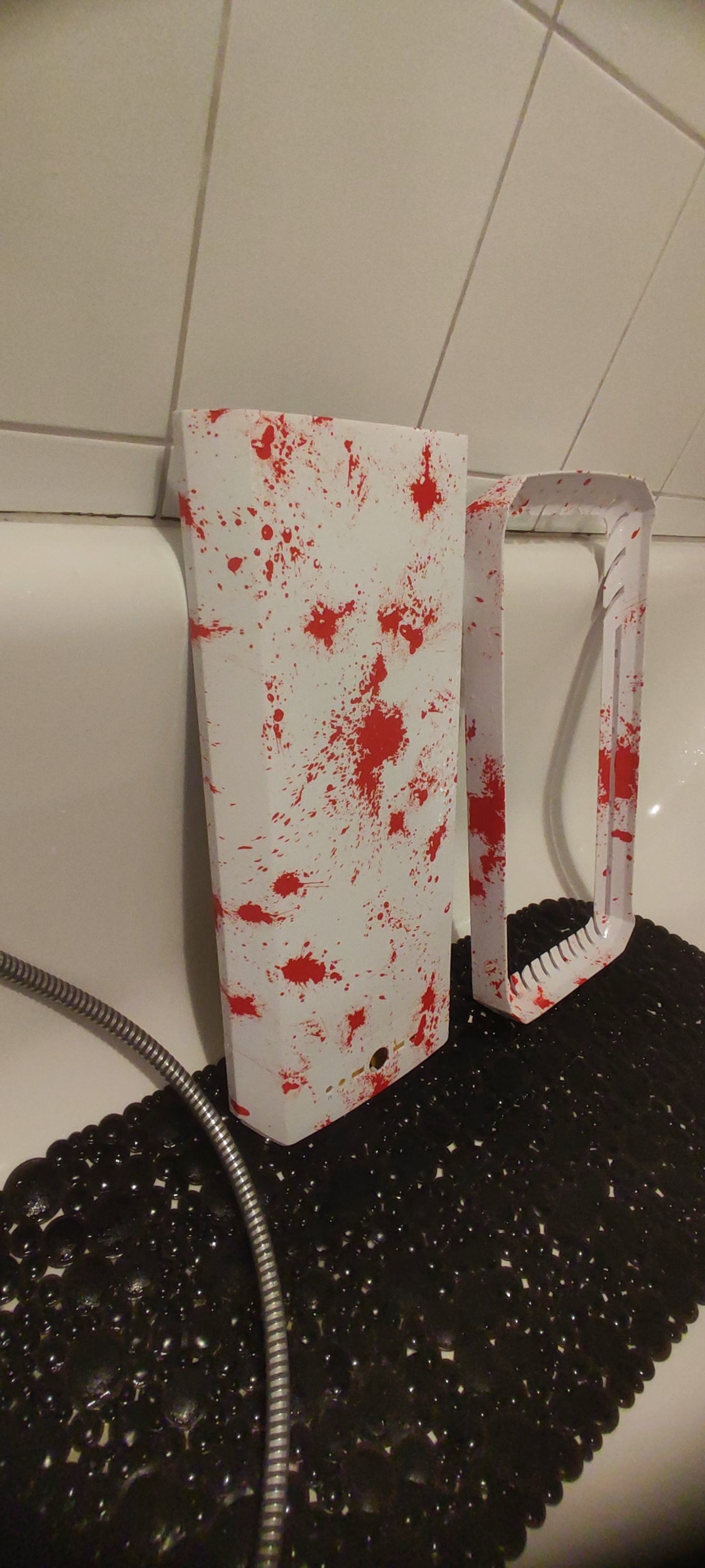

Ich konnte es mir nicht nehmen lassen und habe nun doch schon das Gehäuse mit der Wassertransferdruckfolie (was für ein Wort^^) bearbeitet.
Ein Probelauf vorab verlief nicht so berauschend, nach Rücksprache mit einem Mitarbeiter des Händlers konnte das Problem eingegrenzt werden.
In der Anleitung steht, dass der Aktivator "großzügig" auf die Folie im Wasserbad aufgebracht werden sollte. Nun, das Wort großzügig ist natürlich relativ zu sehen.
Allen Anschein nach habe ich es zu gut gemeint, und dieser Aktivator hat die Grundierung meines Testobjekts fast vollständig vom Testobjekt abgelöst! Und somit hielt natürlich auch die Folie nicht richtig.
Nun, ich hatte dennoch Bammel das "richtige" Bauteil des Gehäuses zu bearbeiten. Vorab habe ich jedoch mit Fractal Kontakt aufgenommen und für den Fall der Fälle um die Möglichkeit einer Ersatzlieferung des einen oder anderen Bauteils fürs Gehäuse angefragt. Und was soll ich sagen, diese sagten mir für den Fall der Fälle unbürokratische Unterstützung zu... Herrlich wenn ein Plan funktioniert ;-)

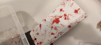

Mit Wasserschiebebilder (Decals) kenne ich mich als Modellbauer ja zu Genüge aus. Aber eine Folie großflächig anzubringen ist schon etwas anderes.
Die eigene Badewanne wollte ich nicht versauen (denn es bleiben ja Rückstände der Folie im Wasser etc), also habe ich für schmales Geld eine recht große Plastikwanne / Kiste besorgt.
Das Wasser sollte 30° C haben (+-2°) und exakt 90 Sekunden im Wasser liegen. Dann den Aktivator auf die Folie und das Bauteil einfach eintauchen. Langsam, aber stetig.
Soweit die Theorie zum aufbringen einer Folie per Wassertransferdruck.
Also erst einmal das Gehäuse zerlegt. Mit der Folie werde ich die Front, den oberen Deckel und womöglich ein Teil des seitlichen Fensters (dieser hat ja oben einen kleinen in Gehäusefarben lackierten Bereich).
Edgar (meine Töchter haben ihn so genannt, ich hätte lieber Murphy genommen^^) unten rechts wird später auch noch eine Rolle spielen. Wie man sehen kann ist die Wanne recht groß, und diesen Platz braucht man auch. Denn die Folie muss 5-10 Zentimeter größer sein zu allen Seiten als das zu versehende Bauteil. Die Tiefe ist gar nicht mal so wichtig, denn die Bauteile legt man man quasi durch die auf der Wasseroberfläche liegenden Folie durch.
Aufgrund des Foliendesign habe ich mich für ein komplett weißes Gehäuse des Fractal Torrent Gehäuses entschieden. Denn es werden nur die Blutflecken später zu sehen sein.

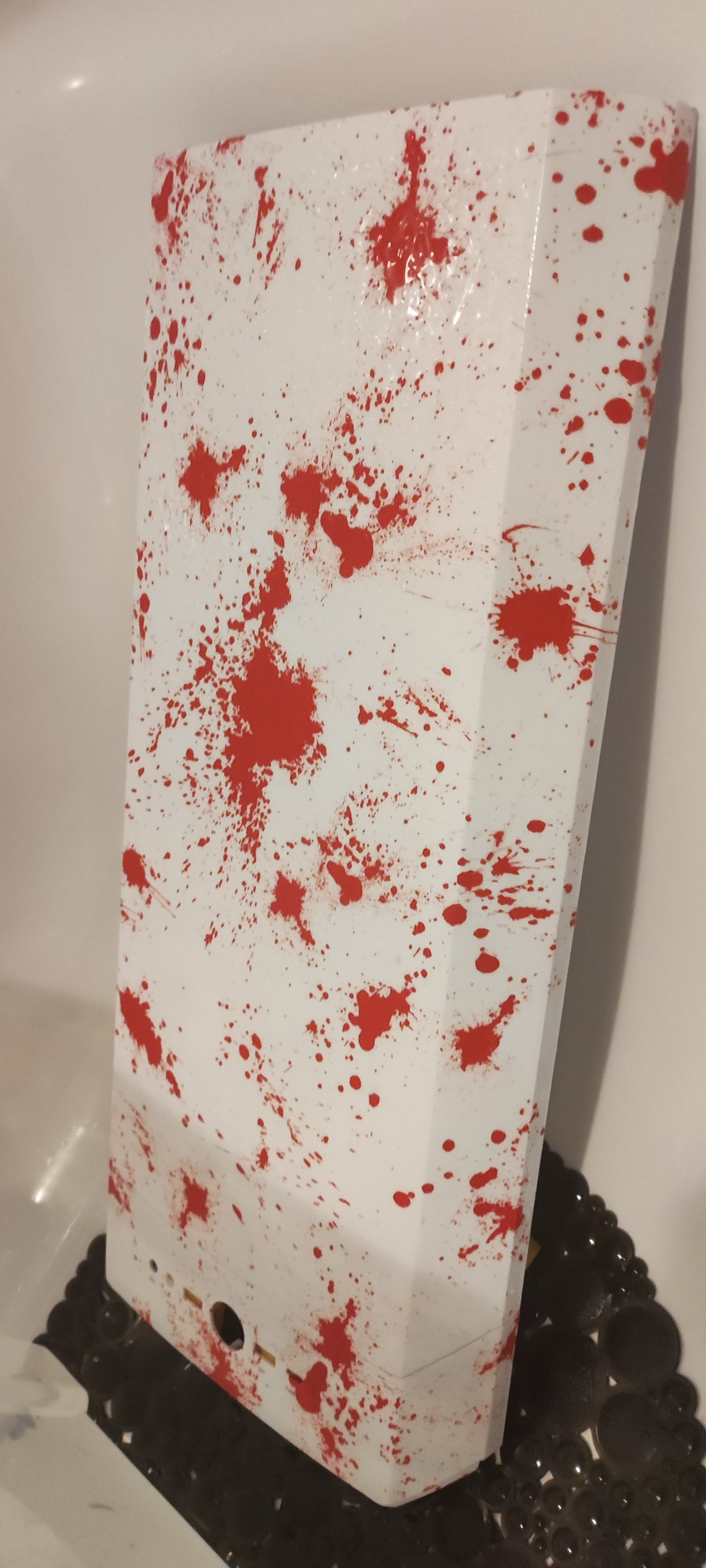

Wasser hat die richtige Temperatur, also Folie aufgelegt. Und nach den 90 Sekunden den Aktivator drübergenebelt.
Front und Deckel sehen nun wie folgt aus:
Und damit ist schon mal der Anfang gemacht. Im inneren des Gehäuses werden vermutlich nur die Radiatoren mit der Folie versehen. Mal sehen 8-)
So, mehr gibt es erst mal nicht von meiner Seite. Heute Abend werden die Teile noch mit Klarlack versiegelt und kommen nach dem Trocknen vielleicht schon mal ans Gehäuse.

Gut abwaschen das der Glibber ab geht, sonst hält dein Klarlack nicht ;)
Sieht gut aus (y)

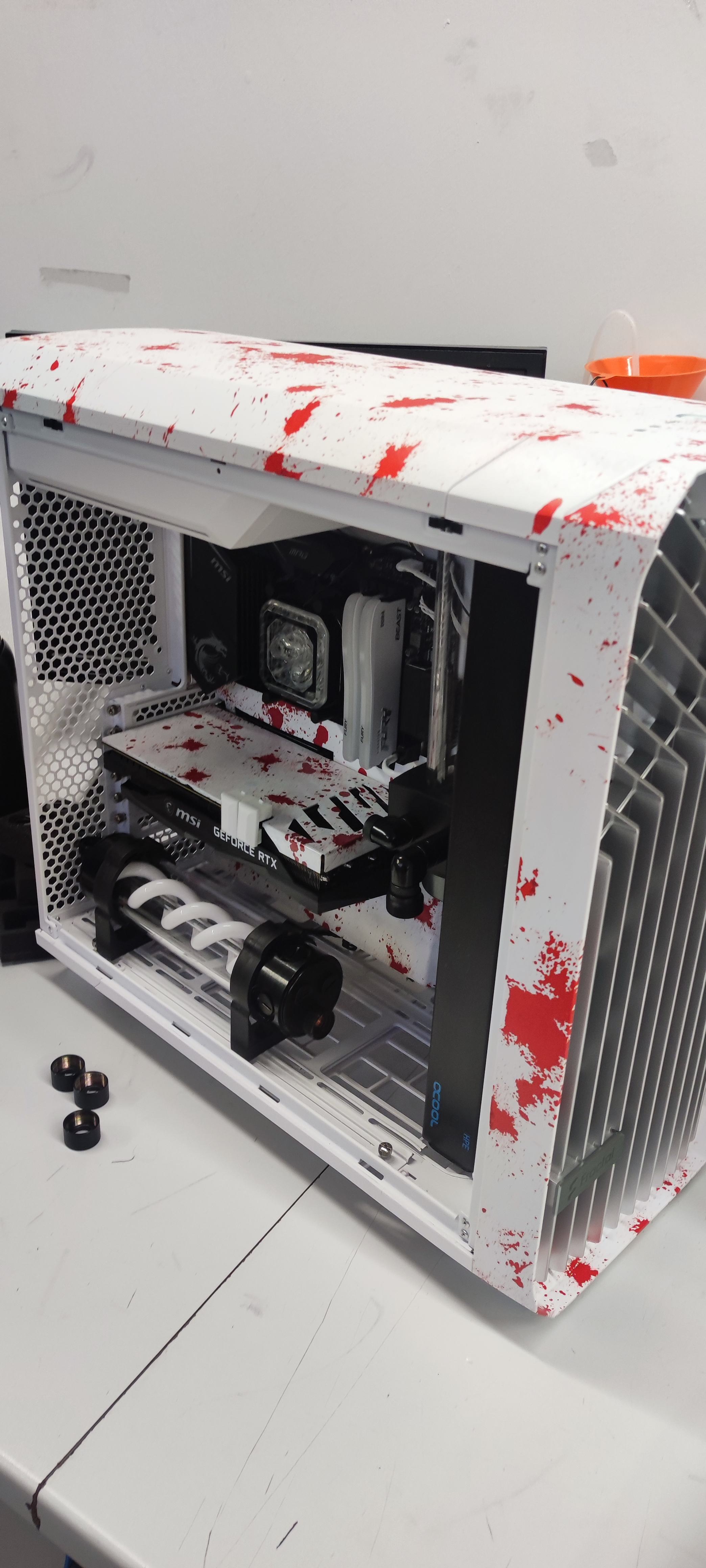

Update (wenn auch nur ein kleines ^^)
Anbei zeige ich euch mal das schöne Fractal Torrent Gehäuse mit der aufgebrachten Folie. Sieht wirklich schick aus.
Ich halte mich etwas dezent bei diesem CaseModd zurück, denn das System wird später bei meiner kleinen Tochter (12 Jahre alt) im Zimmer stehen dürfen.
Und allzu gruselig darf es nicht werden (reicht ja schon wenn da noch ... upsi, wird noch nicht verraten ^^)

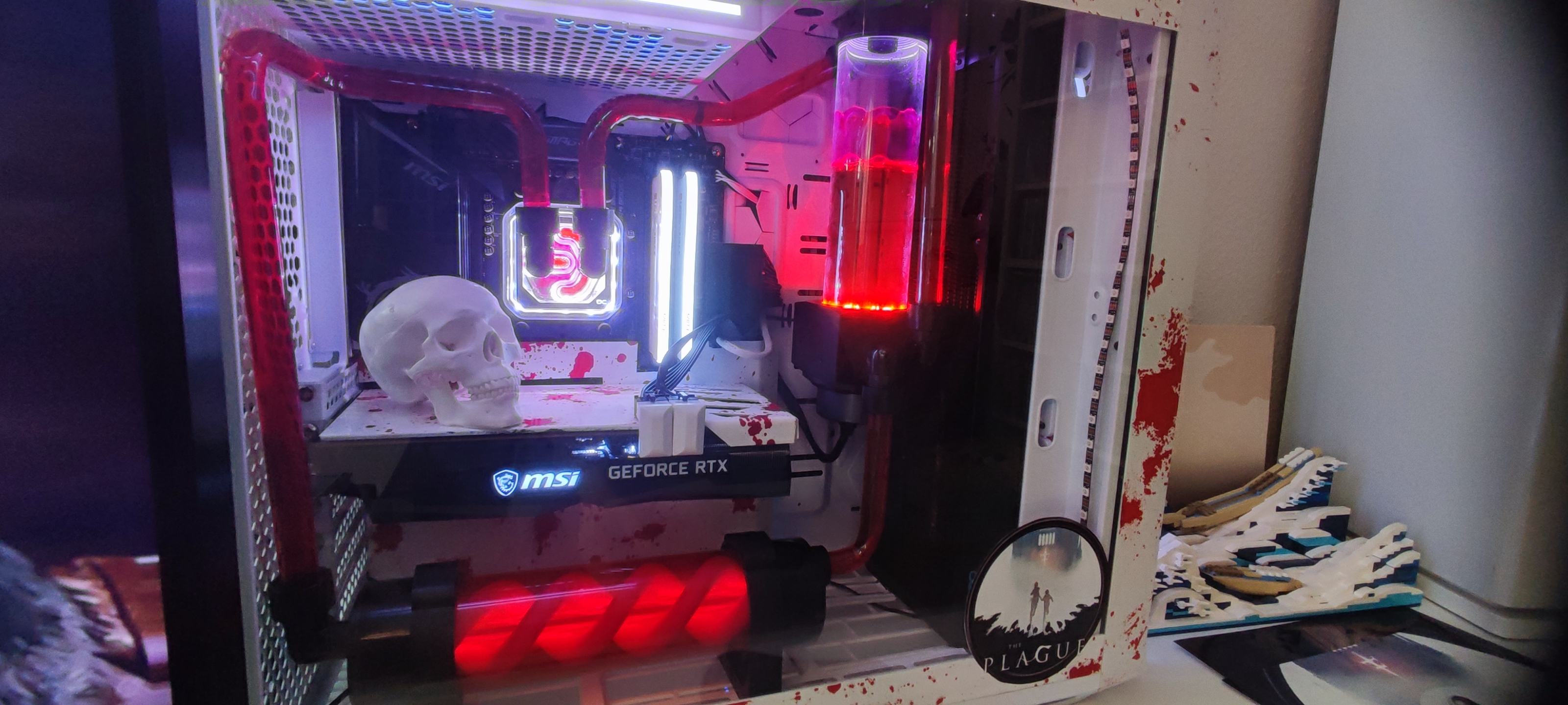

Moin ihr Verrückten :-)
ganz langsam wird es was, meinen Mädels gefällt es. Edgar ist allerdings etwas groß, da werde ich wohl eine kleinere Version besorgen müssen.
Ratten brauche ich auch noch so einige. Aber es geht in die richtige Richtung 🥴 :geek:
Die Beleuchtung wird noch angepasst werden müssen, die UV Lampe in der Helix unten kommt gar nicht richtig zur Geltung. Mal sehen ob die RGB Stripes unten und rechts wieder raus kommen.

Anbei kann ich euch mal die Kiste im Bauzustand von vor einigen Tagen zeigen.
Frontgitter wurde rot lackiert, passt besser als das Standardgrau von vorher.
Im Ausgleichsbehälter plätschert nun so schön das Blut. Meine Töchter sind hellauf begeistert. Und die größere der beiden bekommt das Systemchen später in ihr Zimmer :-)
Habe nun aber zwecks besserer Sichtbarkeit die LED Beleuchtung etwas angepasst. War ja zu brutal rot im inneren. Nun sollte es etwas besser sein
