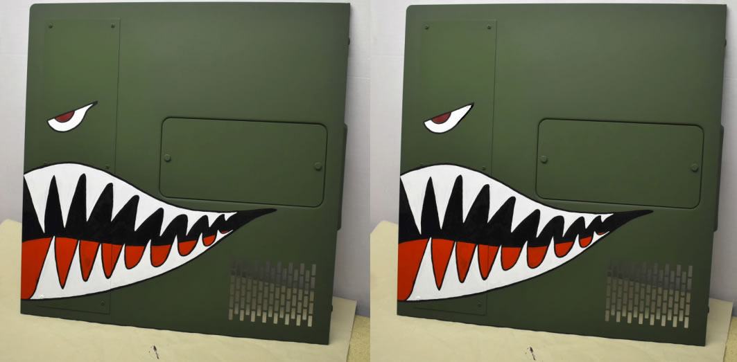

Zeit für mein wohl letztes Update in diesem Jahr ;) , habe mich die letzten Tage an dem Seitenteil ausgelassen und das Haifisch-Maul aufgepinselt. Macht sich von der Größe her ganz gut wie ich finde.

Die größe vom Maul paßt doch sehr gut, sieht schon scheen aus :).
Irgendwie würde der Zunge eine leichte Schattierung guttun.
Hab das grade mal ausprobiert und bin kläglich gescheitert, Paint ist nicht so mein Ding :heul: :d.

Wenn ich das Auge etwas länger ankucke sieht es ein wenig so aus als wenn es gleich rausfällt :eek: :d.
Ist wohl die Perspektive oder weils so schmal nach hinten zuläuft.
Der weiße "Zipfel" hinten, der aus der künstlerischen Freiheit ;) heraus entstanden ist könnte in der Tat etwas zuviel sein und irritieren. Müsste ich mal rumspielen ob es besser aussieht wenn der durch etwas schwarze Farbe reduziert wird.
/edit Habe nochmal eben mit Photoshop geguckt, ich denke es ist der Knick der es seltsam erscheinen lässt, wenn ich vielleicht es gerade auslaufen lasse wie in der angehängten Grafik würde es glaube ich besser wirken oder was denkt ihr?
