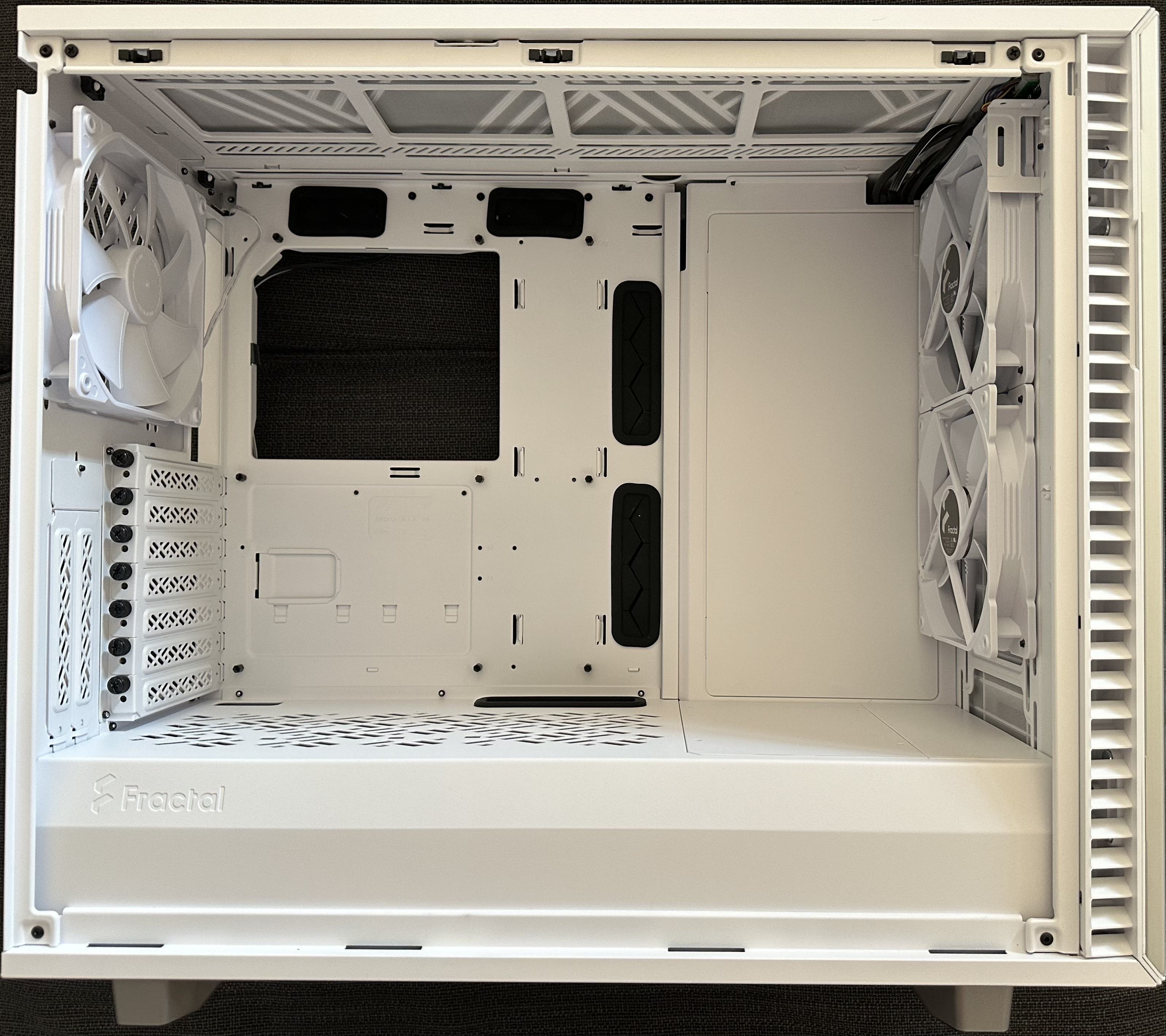

Vorneweg: Ich möchte mein momentan eingesetztes Synology NAS mit 5 Bays gegen die Hardware ersetzen, auf der ich dann TrueNAS laufen lassen kann.
Ich habe mir ein fractal-design Define 7 Case geholt, dass die Anzahl der HDD-Bays hat, die ich benötige (ich werde erstmal 6 HDDs verbauen, vielleicht kommen dann irgendwann noch mal 2 hinzu).
Jetzt stehe ich vor dem Thema, welches Motherboard, welchen Prozessor, welches Netzteil, welchen RAM etc.

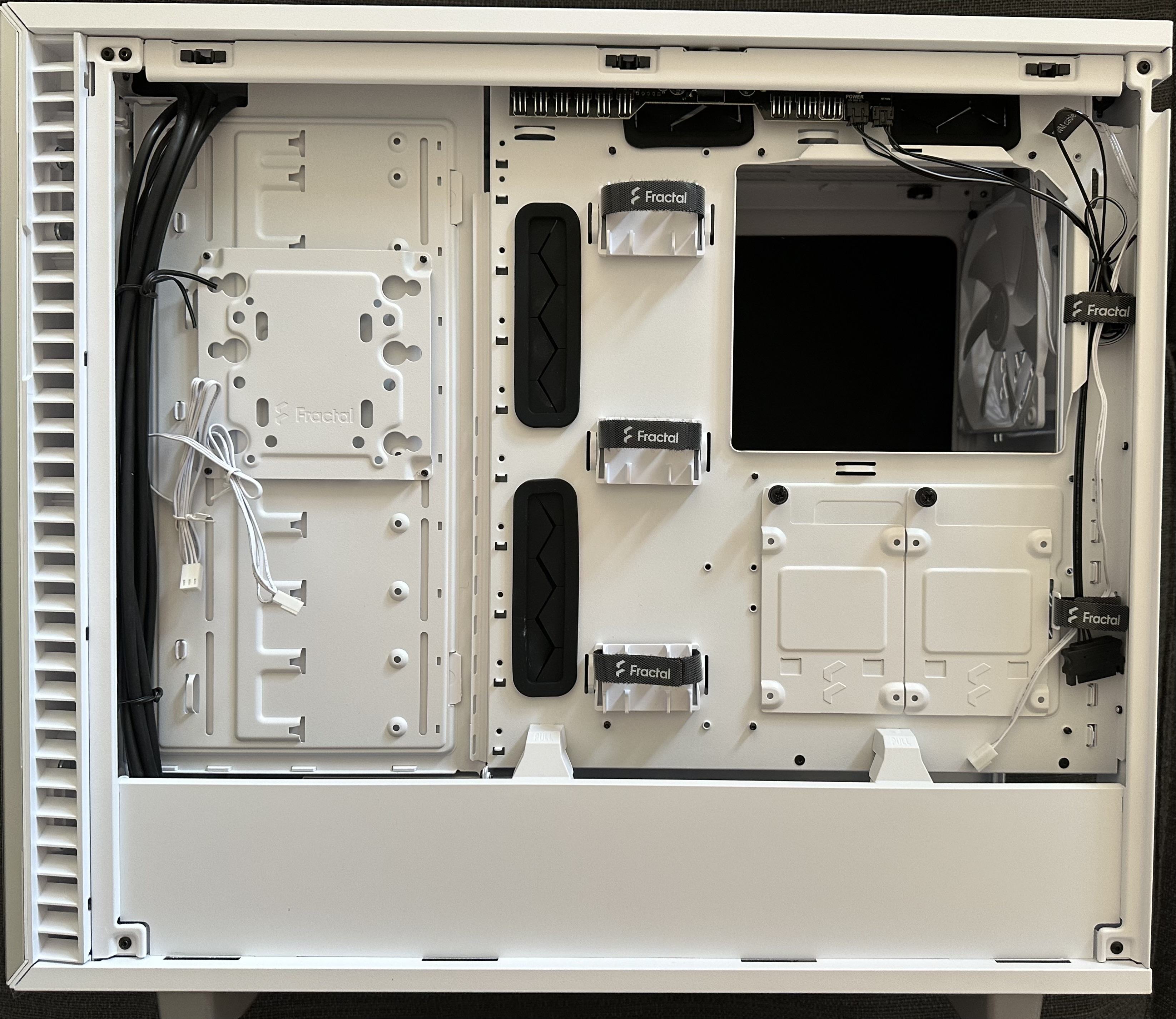

Hier zwei Fotos von dem Case (innen).
@Rarity
Ich würde mich jetzt an deine Empfehlungen halten und die entsprechende Hardware bestellen. Was brauche ich denn an Verkabelung? Also um die HDDs mit Strom und ans Motherboard anzuschließen etc.?
Um HDD'S anzuschließen ... im Prinzip nur SATA-Kabeln und evtl. Y-Stromstecker SATA (Anzahl hängt hierbei vom Kabelbaum des Netzteil-Models ab).
Das Netzteil Corsair RMx Series 2021 550W ist derzeit selbst beim Hersteller nicht auf Lager !!
Man (oder Du) wird hier womöglich eine Alternative dazu finden müssen.
