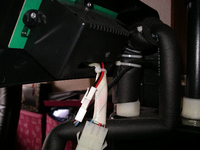

@all:
Hat schon mal jemand versucht die 4°C-Sperre zu umgehen?
Hab mal einfach den Temp-Sensor vom Thermostat abgesteckt und der Hailea HC-500A zeigt auf dem Display "P1" und der Kompressor geht aus. :shot:

@all:

Und wenn du die Buchse überbrückst, müsste er anspringen, richtig?
Wie meinst du das genau? "Buchse überbrücken"
Hast du deinen schon offen gehabt?
Vom Thermostat gehen ein schwarzes und ein rotes Kabel zu einer Buchse, daran kann man einen Stecker mit blauem und braunen Kabel anschließen. Blau und Braun gehen als ein schwarzes Kabel in den AGB.
EDIT:
Bild 1 ist die Steckverbindung.
Bild 2 ist der Temp-Sensor, mal rausgezogen.
Bild 3 ist der Stopfen, durch den das Temp-Sensor-Kabel verläuft.
Wo bekomme ich so einen Stopfen ohne Kabeldurchführung her? Um den Temp-Sensor draußen zu lassen, aber den AGB dicht zu bekommen.
Würde dann nämlich testen, wie tief der Chiller kommt.
