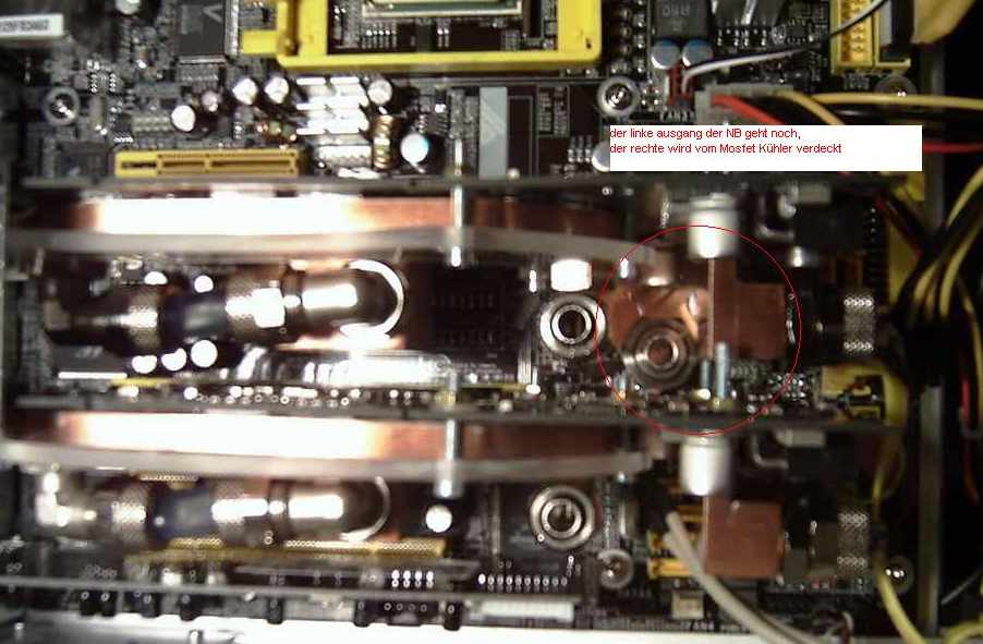

Die Karte passt in den oberen Slot, aber der Mosfet-Kühler verdeckt den rechten
Auslass der NB. Wäre es möglich diesen Anschluss gegen einen Winkel zu tauschen,
dann könnte der Schlauch verlegt werden?

nochmal ein pic zu dem problem

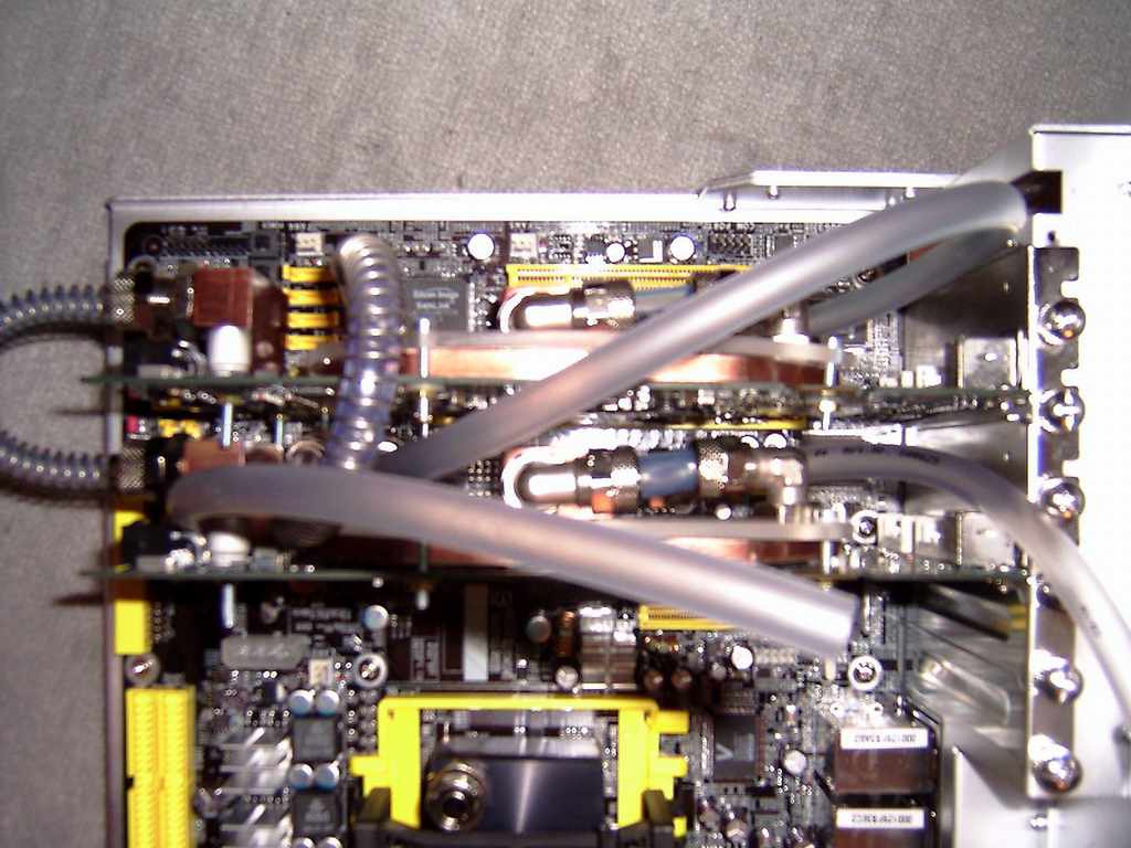

Hab ich gestern abend nochmal ausprobiert,
der Schlauch passt durch, wird aber ganz leicht
gequetscht. Könnte also gehen ;)

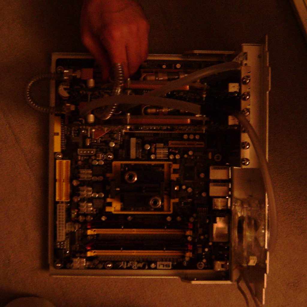

so, die NB schaut nun bei Tageslicht doch nicht ganz kaputt aus... :d
fangen jetzt mal an zum zusammenbauen, pics folgen...

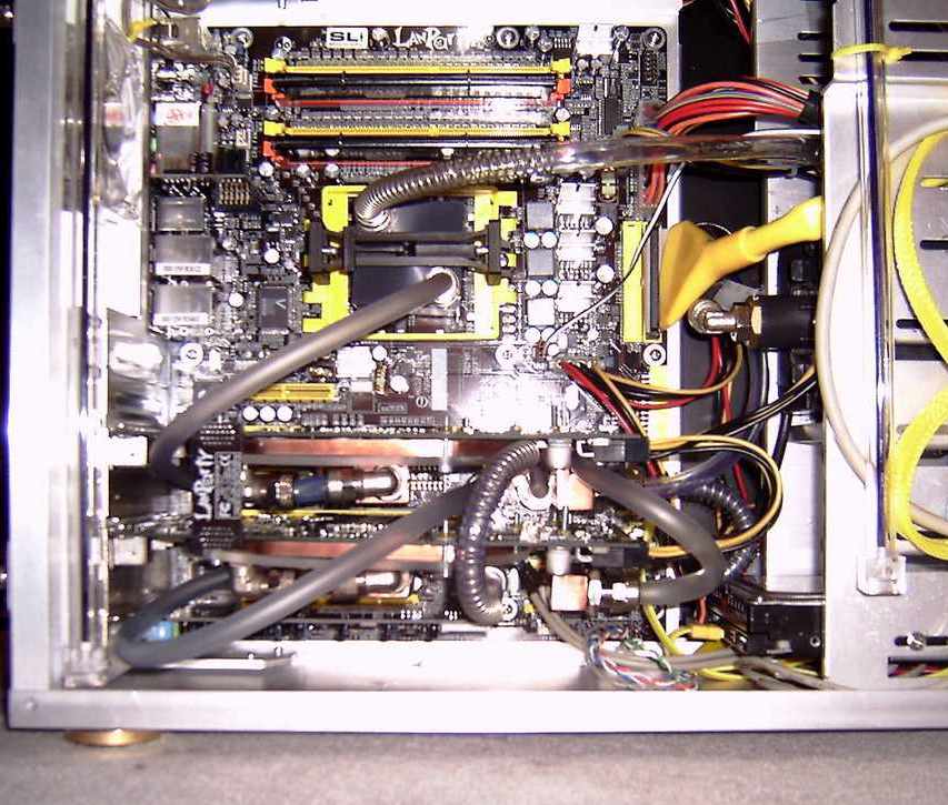

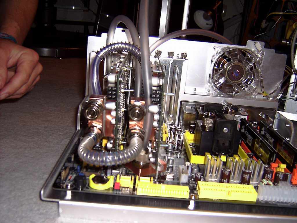

so karten sind drin,
karten sind auch komplett verschlaucht

so die karten sind nun drin,
der Radiator ist noch provisorisch,
da mein mora noch nicht da ist

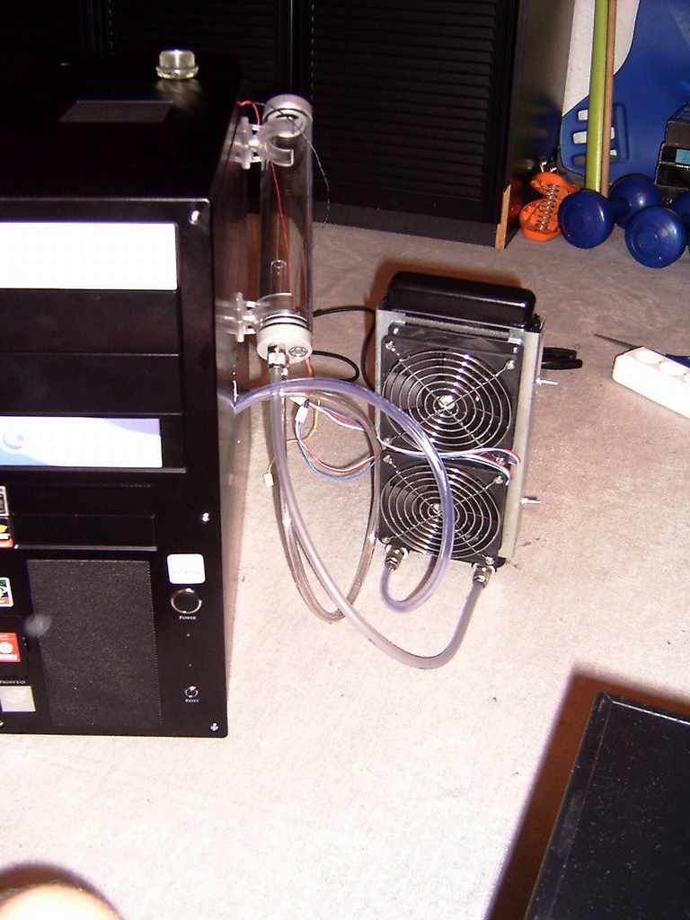

@02
krieg irgendwie keinen durchfluss zustande
hab jetzt leider keine zeit mehr, mach morgen weiter.
es sieht einfach so aus als ob sich das wasser nicht bewegt,
oder ganz schwach, d.h. fast keine bewegung im AGB
kann das was mit den karten zu tun haben?

teste mal die grakas alleine...einfach mal die schläuche ( zu- und abfluss ) nehmen und vorsichtig reinpusten... wenn die wassersäule wackelt im ausgang ist alles ok
Prinzen Rolle schrieb:
Welche Pumpe hast du denn verbaut?
eheim 1250
@o2cool
hmm, naja kommt darauf an wie weit verdreht, also ein paar mm
vielleicht, so halt beim schlauch draufmachen.
aber im großen und ganzen hat sich nix geändert.
ich werde mal die graka´s alleine testen, wie du gesagt hast.
