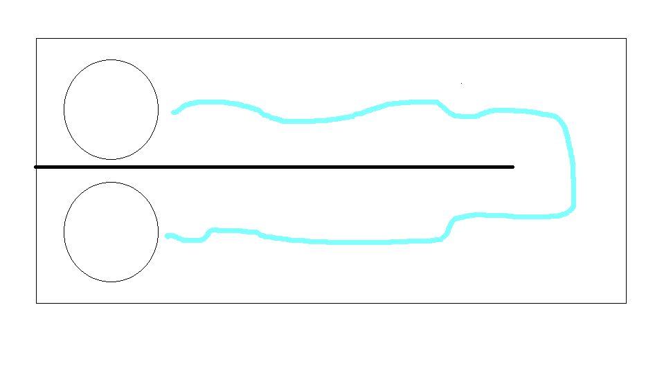

Wäre es nicht besser wenn du nen U-Kanal für die Mosfets baust?

@korb123:einen U-Kanal in einem so kleinen Raum sinnvoll zu bauen halte ich für technisch schwierig.... aber soll nicht heißen, daß das nicht geht.
