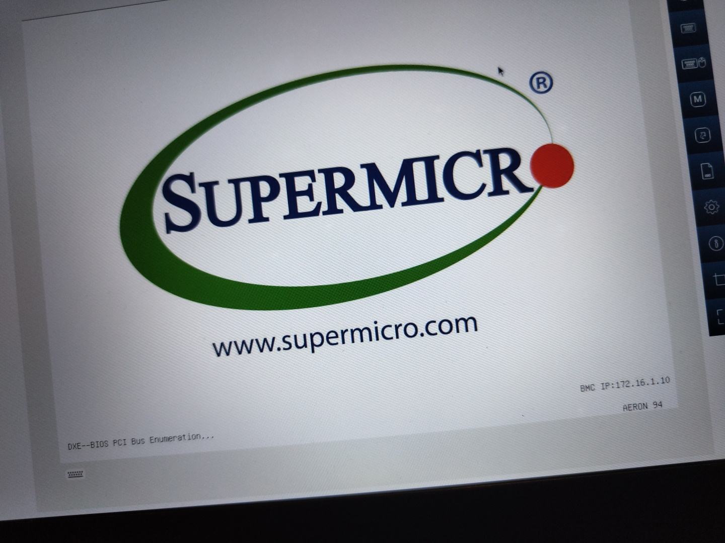

Hab jetzt das H12SSL-i neu und das verhält sich ein bisschen merkwürdig. Sobald ich meine beiden sas raidkarten D2607-A21-GS1 einstecke bleibt der immer beim initialisieren hängen "DXE--BIOS PCI Bus Enumeration..." "AERON 94".
Kennt vielleicht Einer von euch den Fehler oder weiß einer wie das zu beheben ist. Ich suche mir hier nämlich gerade einen Wolf.

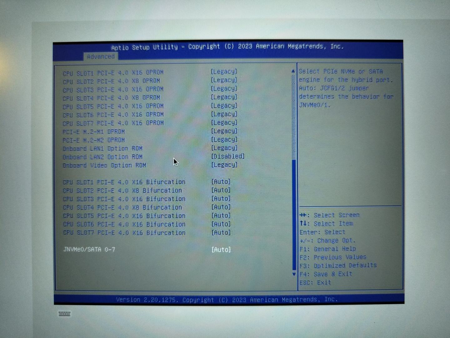

Hält der POST an dieser Stelle an, kann das viele verschiedene Ursachen haben. Da es offenbar mit der Verwendung deiner LSI Controller zusammen hängt, besitzen diese möglicherweise nur ein Legacy OPROM bzw sind die OPROM Einstellungen im UEFI für diese PCIe Slots falsch konfiguriert.
Die aktuelle Konfiguration sieht so aus das funktioniert aber auch alles nicht bleibt immer noch an der selben Stelle hängen, allerdings funktionieren die beiden Karten im Alten System mit einem ryzen7 3gen. Problemlos. Meint ihr ich sollte mal probieren ob es für die Karten eine neuere Version der IT Firmware gibt?
