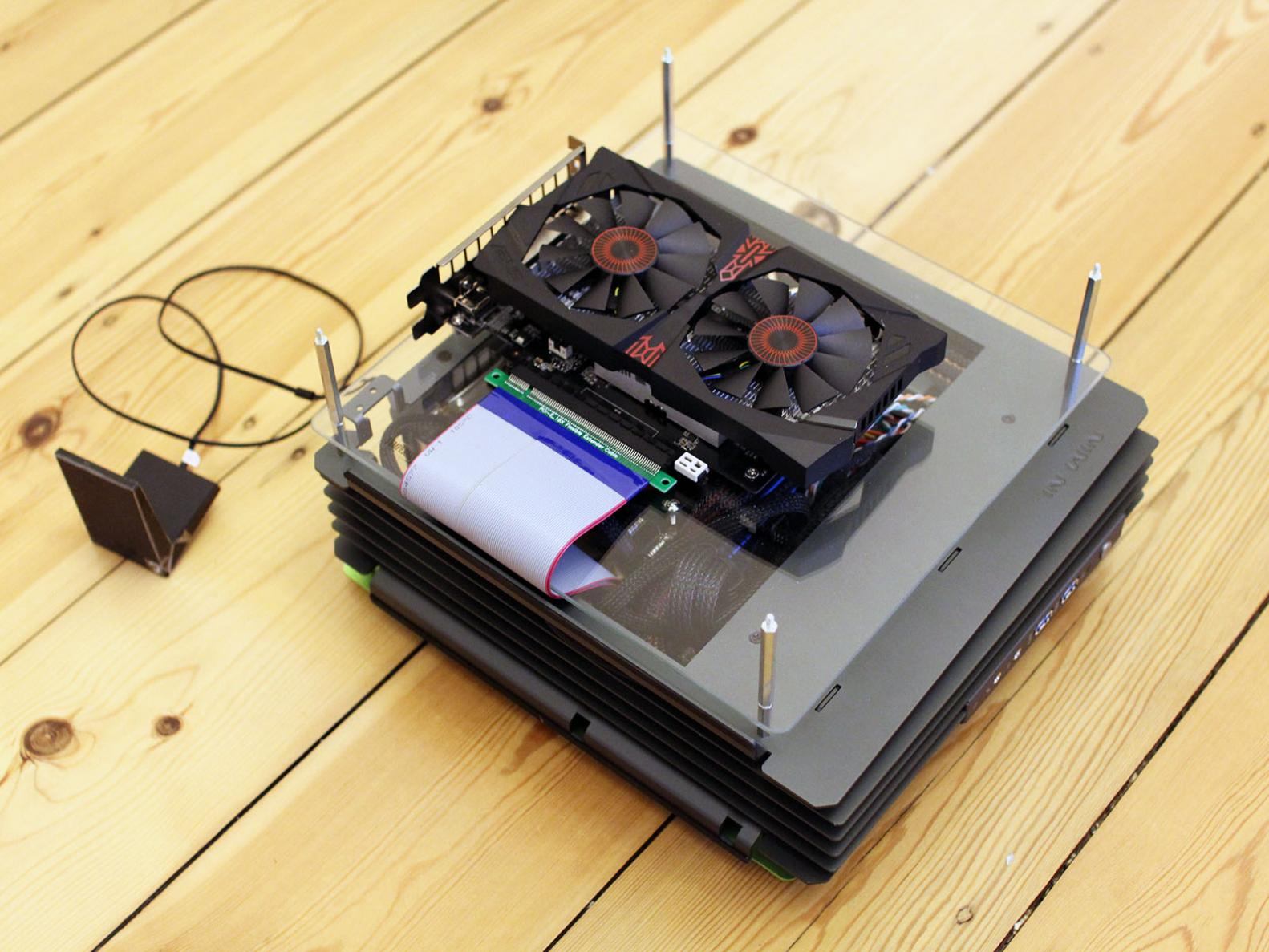

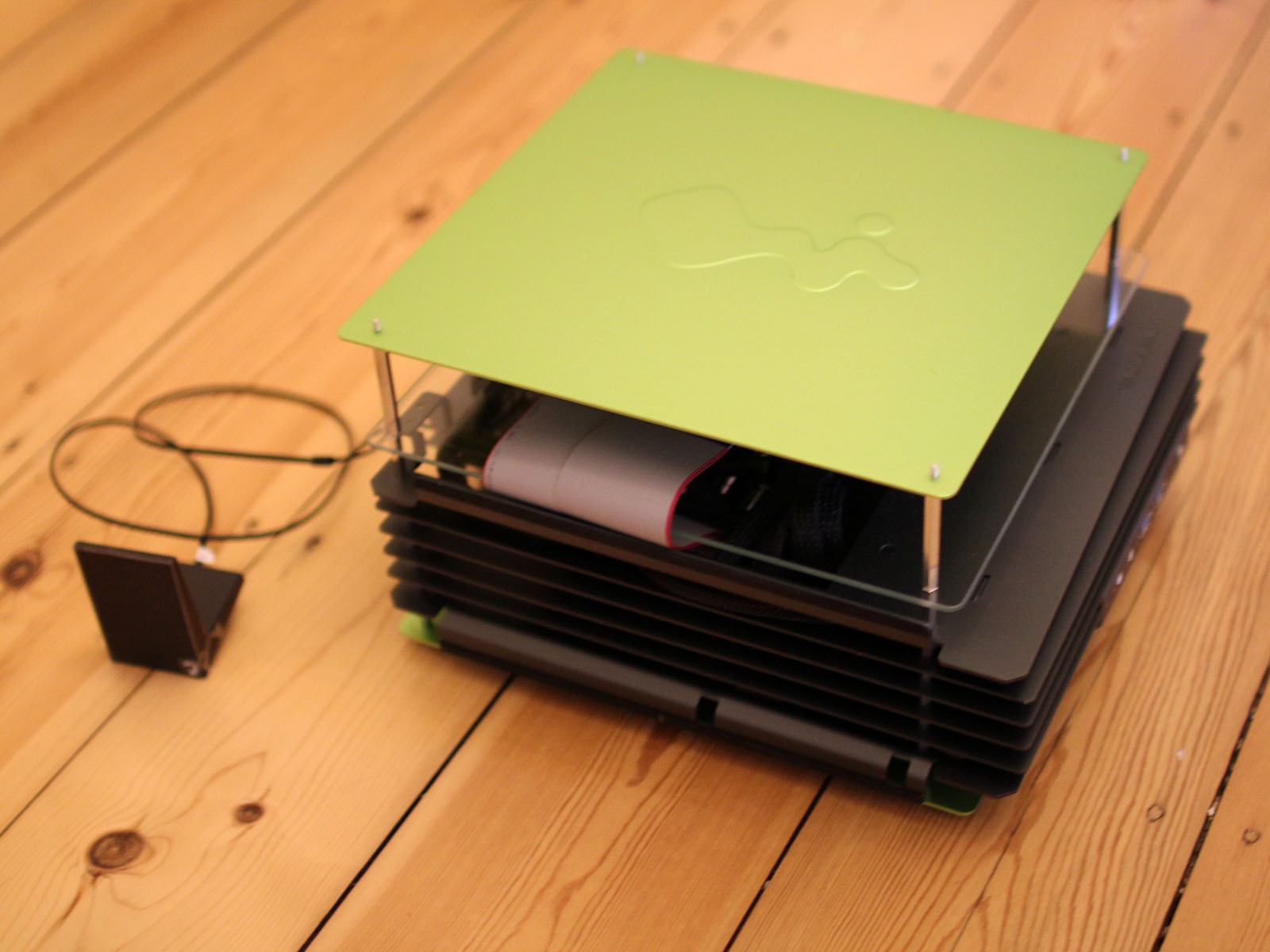

Mir hat das Gehäuse immer recht gut gefallen, nur wollte ich auch noch eine ordentliche Grafikkarte verbauen. Habe mir dazu überlegt eine Zwischenetage aus Plexiglas einzuziehen und auf diese dann eine per PCI-Riser angeschlossene Grafikkarte einzubauen.
Exemplarisch - noch nicht mit der finalen Plexiglasplatte, sondern noch mit der original Glasplatte zum Test - sah dies dann so aus:
Verbaut war eine Asus Strix 750 Ti. Auf deren Platine sind 3 freie Löcher in den Ecken (ein 4. ist auch vorhanden, ist aber mit Lötzinn zu, eigentlich käme dort ein VGA Anschluss hin, gibt es aber nicht auf der Karte, daher kann das Loch freigemacht werden) in denen ich 5mm Abstandshalter verschraubt hatte. Damit sollte auch die Befestigung an der Plexiglasplatte erfolgen. Diese hatte ich dann auch bestellt. In passender Größe mit abgerundeten Ecken und Ausschnitt zur Kabelführung.
Es lief alles gut, aber aus anderen Gründen ging der HTPC bzw. die Einzelteile wieder zurück.

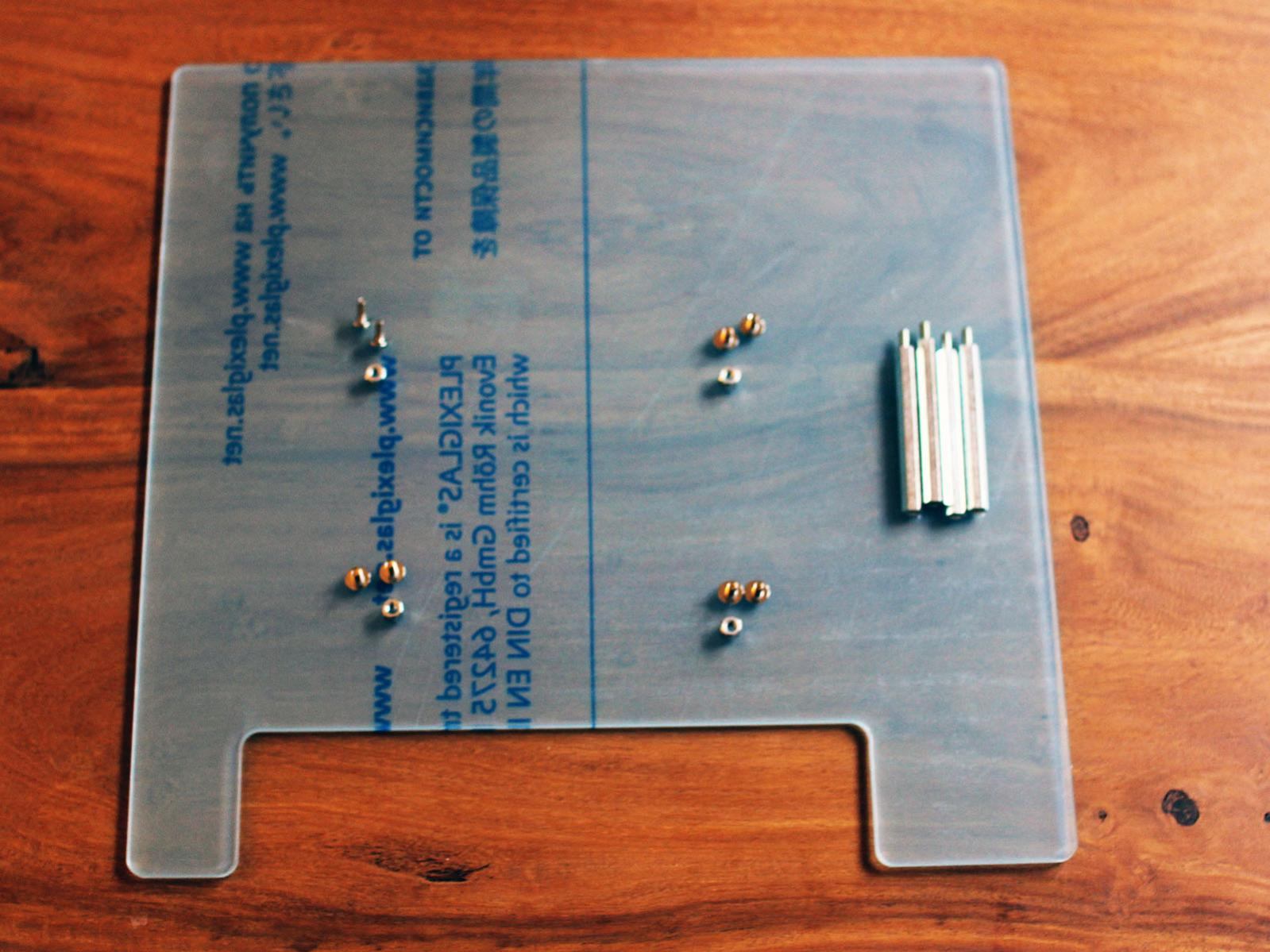

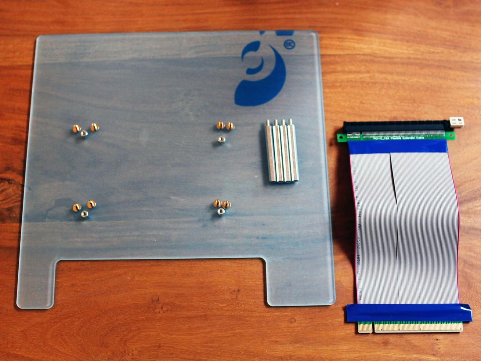

Heute kamen die Plexiglasplatten - hatte gleich 2 bestellt. Jetzt habe ich 2 Sets:
- 1x bestehend aus 1 Platte 3mm Plexiglas, Lasercut, abgerundet und geglättete Schnittkanten, 4x 50mm M3 Abstandsbolzen, 4x 5mm Abstandshalter, 8x M3 Schrauben, 1x PCI-E 15cm Kabel
Die Löcher für die Bolzen (zur Befestigung am Gehäuse) und die Halter (Grafikkarte) sind noch nicht gebohrt.
Falls jemand Interesse hat, bitte gerne per PN.
