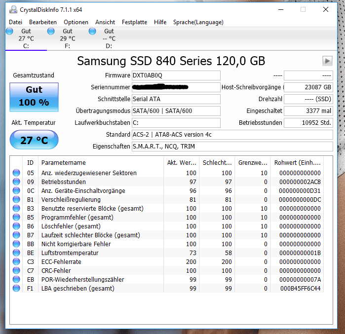

Meine SSD erfreut sich auch bester Gesundheit :)

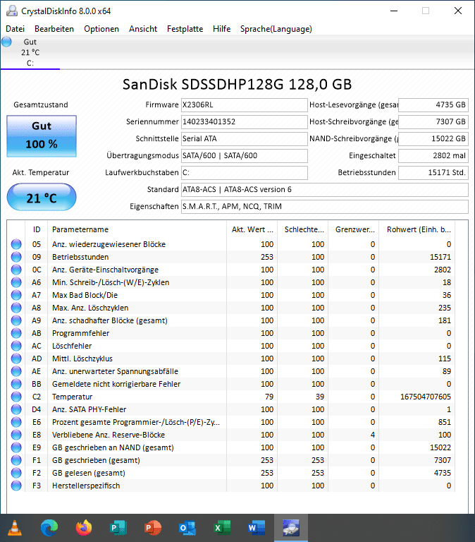

Und so geht's meiner ersten SSD :)
Ist nun etwas über 4 Jahre alt.

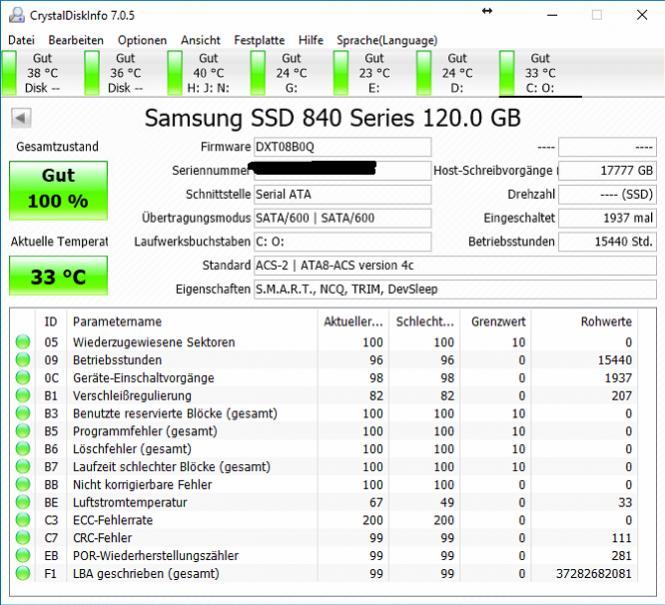

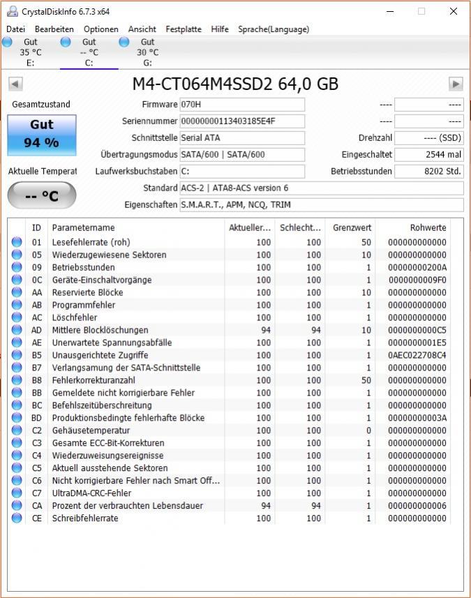

Bin wenn ich CDI richtig interpretiere bei ~66TB
(Mittlere Blocklöschungen 257 bei ner 256GB SSD)

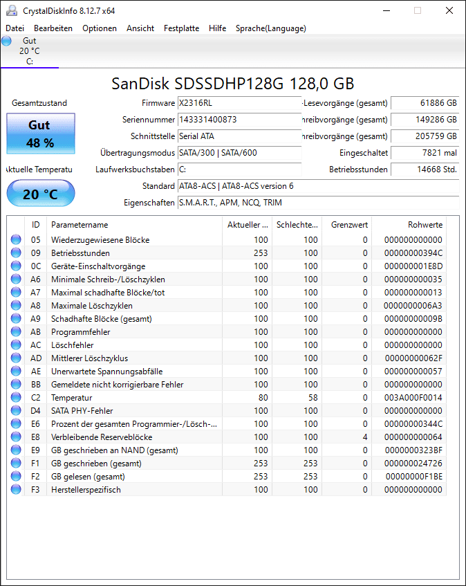

50.241 Betriebsstunden bei 22 Einschaltungen. Bietet jemand ein besseres Verhältnis? :fresse:
Ansonsten entspricht das 5,76 Jahren Dauerbetrieb. Schreibvorgänge mit 1,2 TB jetzt nicht so brutal viel, dafür einfach lange Laufzeit ;)
Kann bei Gelegenheit mal noch auf paar anderen Rechnern die Infos rausziehen. Wir haben hier schon einige Methusalixe. Die Daten der Postville G2 die hier noch rennen würden mich selbst interessieren. Wenn ich Zeit hab mach ich Screens.

Was machst Du denn mit dem Rechner, dass da so wenig drauf geschrieben wurde? Jedenfalls zeigen die gerade 7 verbrauchten P/E Zyklen wie gering die Write Amplification bei denen ist, einmal dank des Pseudo-SLC Schreibcaches und auch weil die NANDs nicht oft refreshed werden. Du solltest aber mal die neuste FW EXT0DB6Q von den Samsung SSD Downloads runterladen und aufspielen, da Deine vermutlich alte Daten langsamer lesen wird als dies möglich wäre.

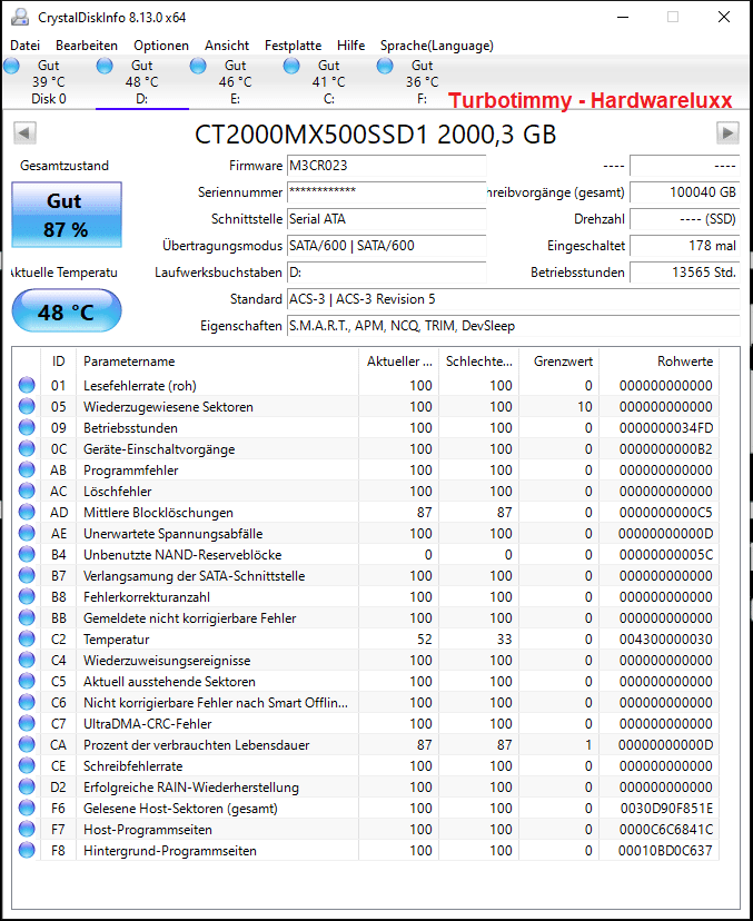

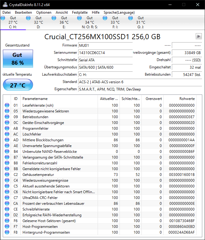

Vor 4 Jahren waren 100TB wohl noch viel. Einfach der vollständigkeit halber:
C wird geschohnt. Wäre Shadowplay's Replaybuffer nicht auf einer RAM-Disk, wären es gut 50TB mehr.
D wurde zwischenzeitlich für Chia missbraucht. Der Wert ist also recht nichtssagend.
Die habe ich aber schon Anfang 2020 hier im MP verkauft. Screen stammt von damals. Wäre interessant wieviel die jetzt drauf hat.
Wird im 2. PC für Game Capture verwendet.
Die NANDs haben gerade mal 0xC5 = 197 P/E Zyklen hinter sich, oder 13% der spezifizierten P/E Zyklen, sind also noch fast neu.
Nein, es hängt vor allem von der Kapazität ab. Eine 256GB hat halt nur ein achtel der NAND Kapazität einer 2TB und entsprechend weniger NAND Dies auf die sie ihr Schreibvolumen verteilen kann. Im Prinzip hat ihre NAND also damit bei gleichem Schreibvolumen auch 8 mal so viel P/E Zyklen runter wie die einer 2TB SSD. Im Prinzip, weil dies natürlich von vielen Faktoren abhängt, wie z.B. der Art der Schreibvolgänge, Game Capture dürfte vor allem sequentielle Schreibzugriffe erzeigen die weniger WA erzeugen als zufällige Schreibzugriffe oder dem Controller, um nur ein paar zu nennen.

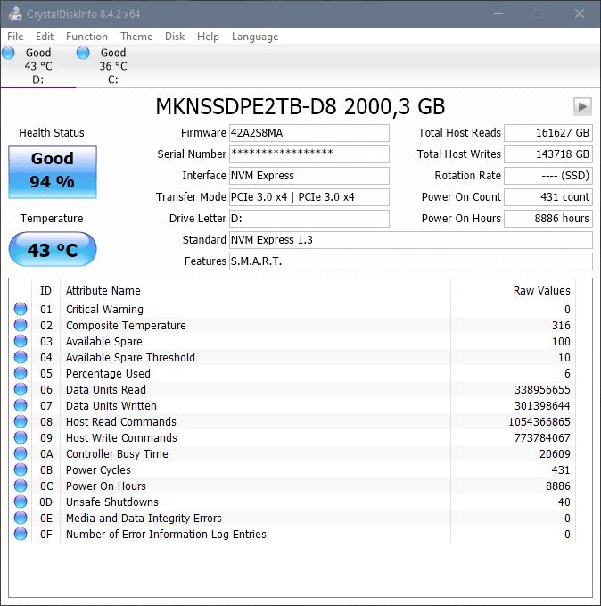

Deren NAND hatten damals sogar nur 0x71 = 113 P/E Zyklen runter, gerade mal 6% der für ihre NANDs spezifizierten P/E Zyklen und damit praktisch noch neu. Es ist nur eine 1TB und hat auch etwas mehr geschrieben als die 2TB von Turbotimmy und trotzdem haben ihre NANDs sogar deutlich weniger (keine 60%) P/E Zyklen erlebt und nicht etwa doppelt so viel, was zeigt wie unterschiedlich die WA (Write amplification) ausfallen kann. Die TBW ist nur ein Limit für die Garantie, zusätzlich zum Zeitlimit, was wirklich für den Zustand der SSD zählt, ist aber wie viele P/E Zyklen die NANDs runter haben und für wie viele sie spezifiziert sind, wobei diese Spezifikation bei ordentlichen SSDs reichlich Reserven hat und die NANDs locker doppelt bis dreimal so viele P/E Zyklen aushalten können, bevor sie wirklich platt sind.

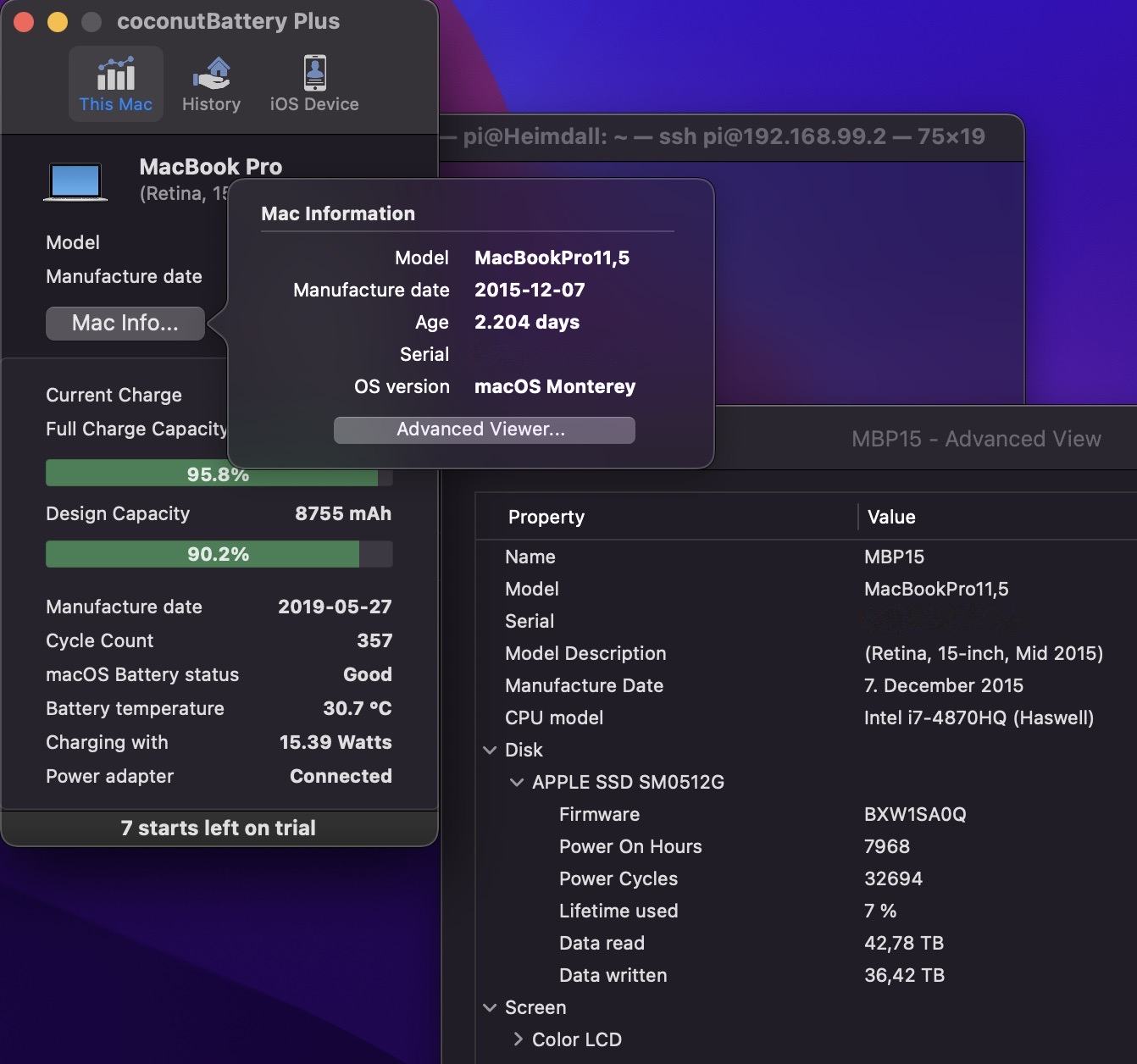

500GB Apple SSD
Im Schnitt ...
... lief sie 3.6h / Tag bisher.
... wurden jeden Tag 16,9GB geschrieben.
... wurden jeden Tag 19,9GB gelesen.
... wurde die SSD jeden Tag 14.8x angeschaltet (vermutlich zählt hier auch das Aufwecken aus dem Standby).
Das MacBook Pro ist von Ende 2015 und fast täglich im Einsatz. Es ist mein Hauptrechner und wird so gut wie nie ausgeschaltet (immer nur zugeklappt).

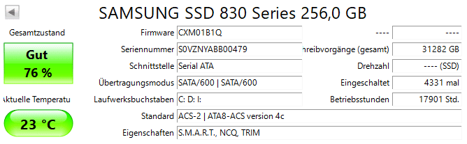

Samsung 830 256GB, damals gekauft als sie rauskam, irgendwann vom Heimrechner in einen Zweitrechner gesteckt, der aber auch so ziemlich jeden Tag läuft

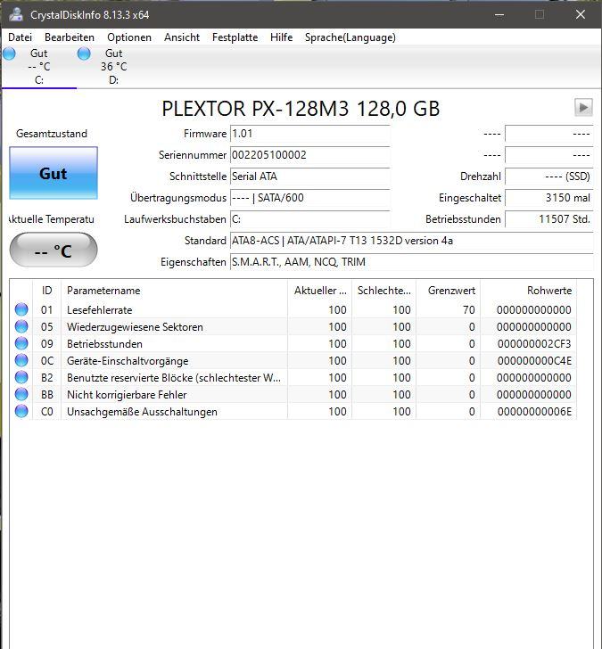

rennt seit 2012 im Firmenrechner oder war das 2011 ?
