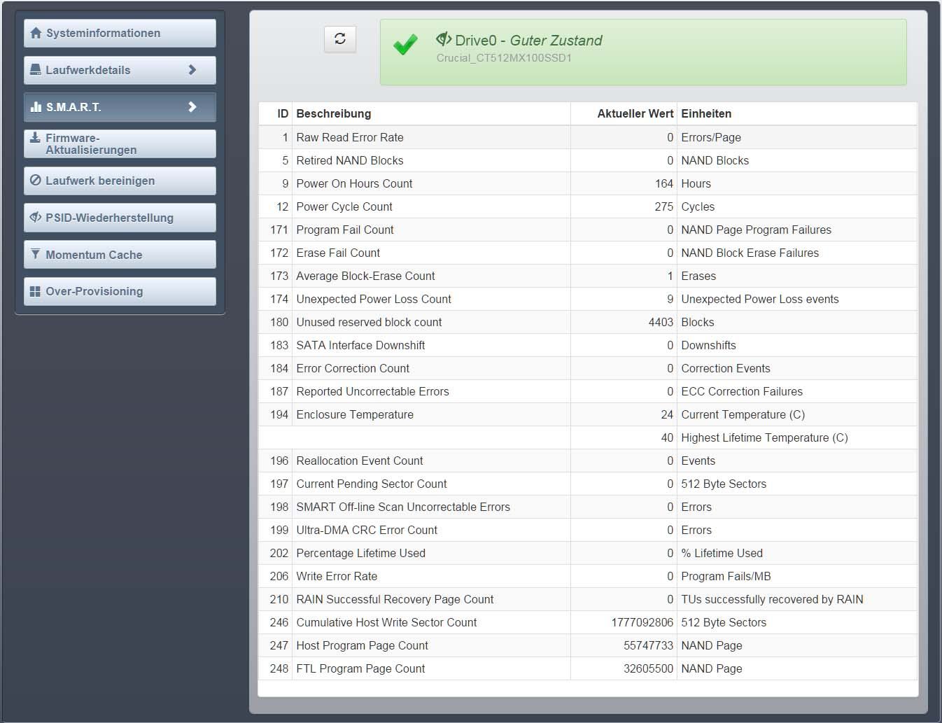

Ich hol den Thread mal hoch mit meiner 840 Evo nach rund 20 Monaten im vollen Einsatz.
Mit 42 P/E Zyklen ist die SSD noch fast neu und bei 2 Zyklen pro Monat brauchst Du 600 Monate um alleine die spezifizierten Zyklen zu verbraten, was dann 50 Jahre wären.
Gleich nach der Arbeit mache ich mal einen Screenshot meiner MX100 im Realbetrieb. Die sollte meines wissens nach schon bei über 10k Std. Lebensdauer sein. Wir könnten Luxx-Typisch ja direkt wieder eine Datenbank anlegen :fresse:

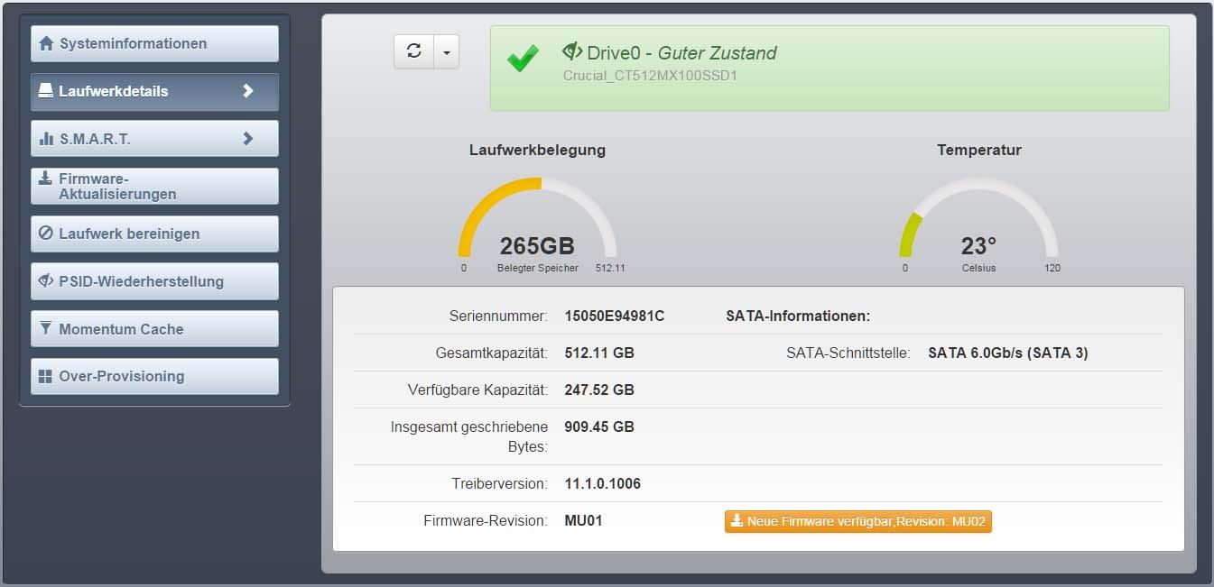

Kann mir jemand Sagen ob die Schreibleistung gut ist, habe die SSD 2015 gekauft.
909 GB erscheint mir doch etwas viel.

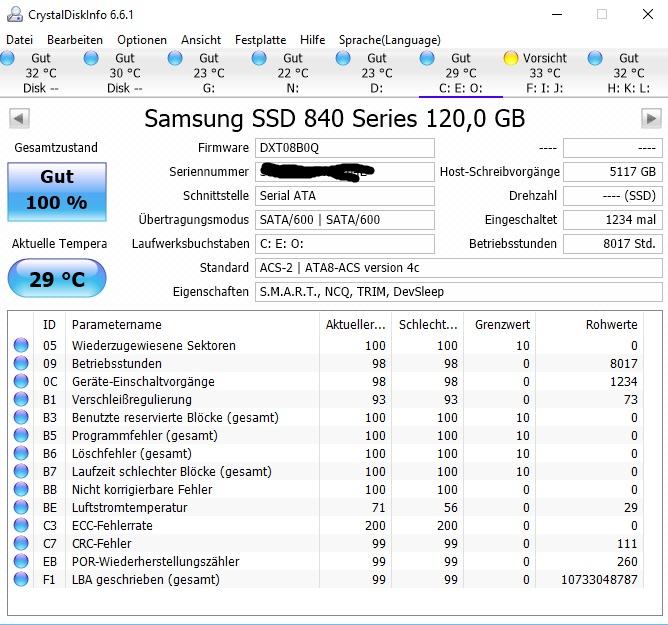

Hallo zusammen,
dies ist meine erste SSD, gekauft vor etwas weniger als 3 Jahre glaub ich. Ist eine Systemplatte, war oft voll bis unter den Hut.

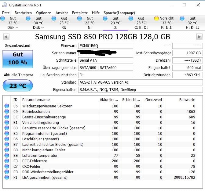

die folgende ist etwas über 2 Jahre alt, diente als zweites System für Cubase. Auch meist gut voll, hab mal hier und da noch Platz für Games gebraucht.
Ich glaube mal den beiden SSDs geht es noch gut oder?

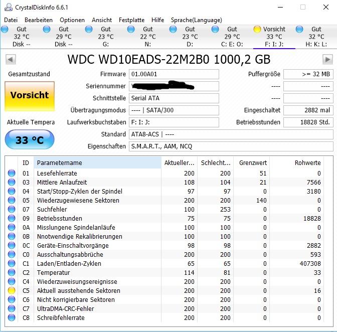

Da sich der ein oder andere sicher gefragt hat, was mit der gelb leuchtenden Platte ist, dass ist meine älteste HD, welche offenbar im sterben liegt.
Alle Daten sind bereits runter gezogen, und ich lasse sie nun einfach weiter laufen, werde sie mit unsensiblen Daten beschreiben um sie nicht künstlich zu schonen (z.B. Spiele welche ihre Speicherpunkte in der Steamcloud haben)
Ich hatte beim runterkopieren der Daten (hauptsächlich VST Programme und Wave-Samples, gegen die 600 Gb allein das) bei einer einzigen 192kb Datei (ersetzbar da ich das Soundpack kenne) einen Lesefehler. Das war vorgestern. Sonst alles sicher!
Die Platte ist etwa 7-8 Jahre alt. So wie ich das verstanden habe, sind die "Ersatzsektoren", welche benutz werden um kaputte zu ersetzen, aufgebraucht. (?)
Wann 2015?
Wenn es eher früh war, dann ist es sogar sehr wenig für eine System Platte.
Meine ist nach fast zwei Jahren, bei 12.5 TB angekommen. Wobei ein guter Teil davon wohl von der häufigen Nutzung des Hybrid Standbys kommt.
Die Platte steckt das aber weg. Die halten inzwischen deutlich mehr aus.
Jedenfalls gibt es keine Fehler.
EDIT: Schau dir den Test dieses Artikels an (ind en Updates) Da wurde eine ähnliche Samsung auf weit über 63Tb gebracht.
Hallo zusammen,
Ja, deckt sich recht gut mit meiner Platte -> 12.5Tb und "120" bei verschleissregulierung. Was das maximum ist, weiss ich zwar grad nicht, aber das sollte noch unbedenklich sein.
EDIT: Im Test hier ist sie ja auch weit über 63Tb gekommen.
Hmm, bei dem Alter hätte ich auch neu zugewiesene Sektoren erwartet. Die müsste es auch auf jeden Fall geben wenn die Ersatzsektoren aufgebraucht wären - es sei denn die Platte zählt diesen Atribut garnicht mit...
Du kannst ja mal spaßeshalber die Defragmentierung drüberlaufen lassen. Dabei sollten die "ausstehenden Sektoren" geprüft werden. Eventuell hast du dann Neuzuweisungen.

Die WD Platte würde ich mal langsam Formatieren. Dabei sollten die ausstehenden Sektoren entweder durch Reservesektoren ersetzt oder wieder normal nutzbar sein.
