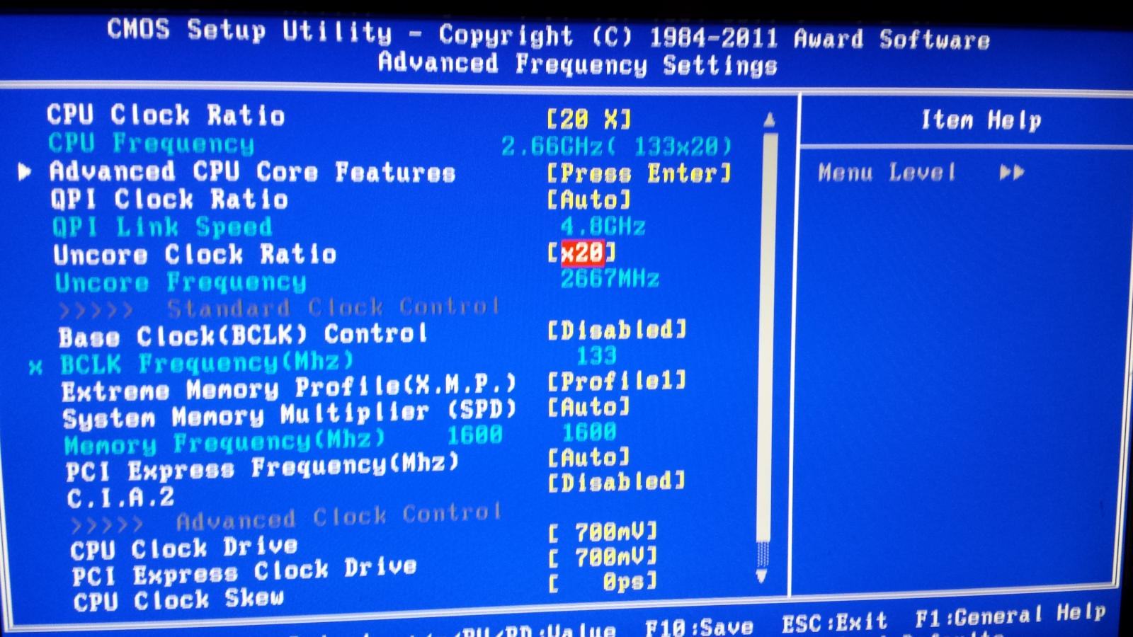

die alten Prozessoren haben einen BCLK -> ist verlgeichbar mit FSB
Mutli geht nicht -> weil du hast schon den maximalen eingestellt ^^ damals hat der Prozessor fast das dreifache gekostet wenn er mit offenem Multi = verstellbarem Multi war

Also woran soll ich jetzt schrauben?

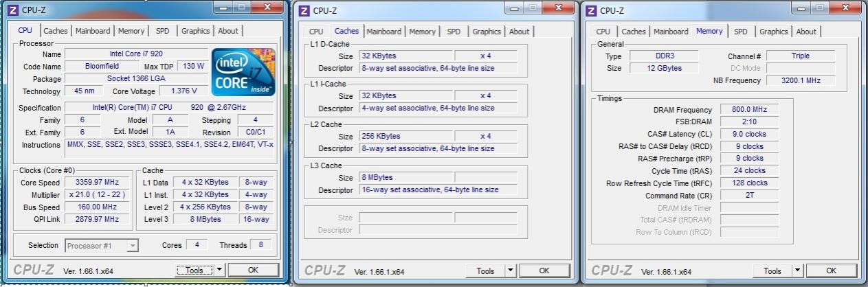

Guten Abend zusammen.
Ich habe mir nun also DDR3 Speicher gekauft und zusätzlich einen neuen Kühler. Nach sehr vielem Lesen von Tests, Werten und was weiß ich noch alles ist es der Thermalright Spirirt 140 BW geworden.
Ich habe auch entsprechende Threads gelesen, mir das PDF runtergeladen und vorerst den BLK auf 160 mit dem Multi x10, damit ich beim Arbeitsspeicher (hoffe, ich hab das alles richtig verstanden) auf 1600er Basis bleibt. Vcore ist auf Auto gestellt.
Die CPU läuft jetzt also auf 3,2 Ghz (durch diese Turbo-Einstellung teilweise drüber). Was ich noch nicht gemacht habe ist, dass ich das komplette System neu aufsetze. Dazu fehlte mir noch die Zeit, ich habe allerdings das Gefühl, dass dies durchaus sinnvoll wäre.
Es sieht momentan also wie folgt aus:
Was mich auf den ersten Blick wundert ist, das sich die C-Rate auf 2T gestellt hat. Es lief beim vorletzten Neustart auf 1T.
Leider hab ich das mit Prime noch nicht so auf die Reihe bekommen, werde aber vor dem Wochenende noch ein wenig ausprobieren und letztendlich dann noch das System neu aufsetzen. Auch bin ich immernoch am überlegen, ob ich nicht noch zusätzlich eine größere SSD einbaue, da ich momentan ein Freiraum auf C: von lediglich 20GB hab. Und das obwohl sämtliche Ordner wie: Dokumente, Meine Musik, Downloads, usw. auf der Sata Platte laufen.
VG
