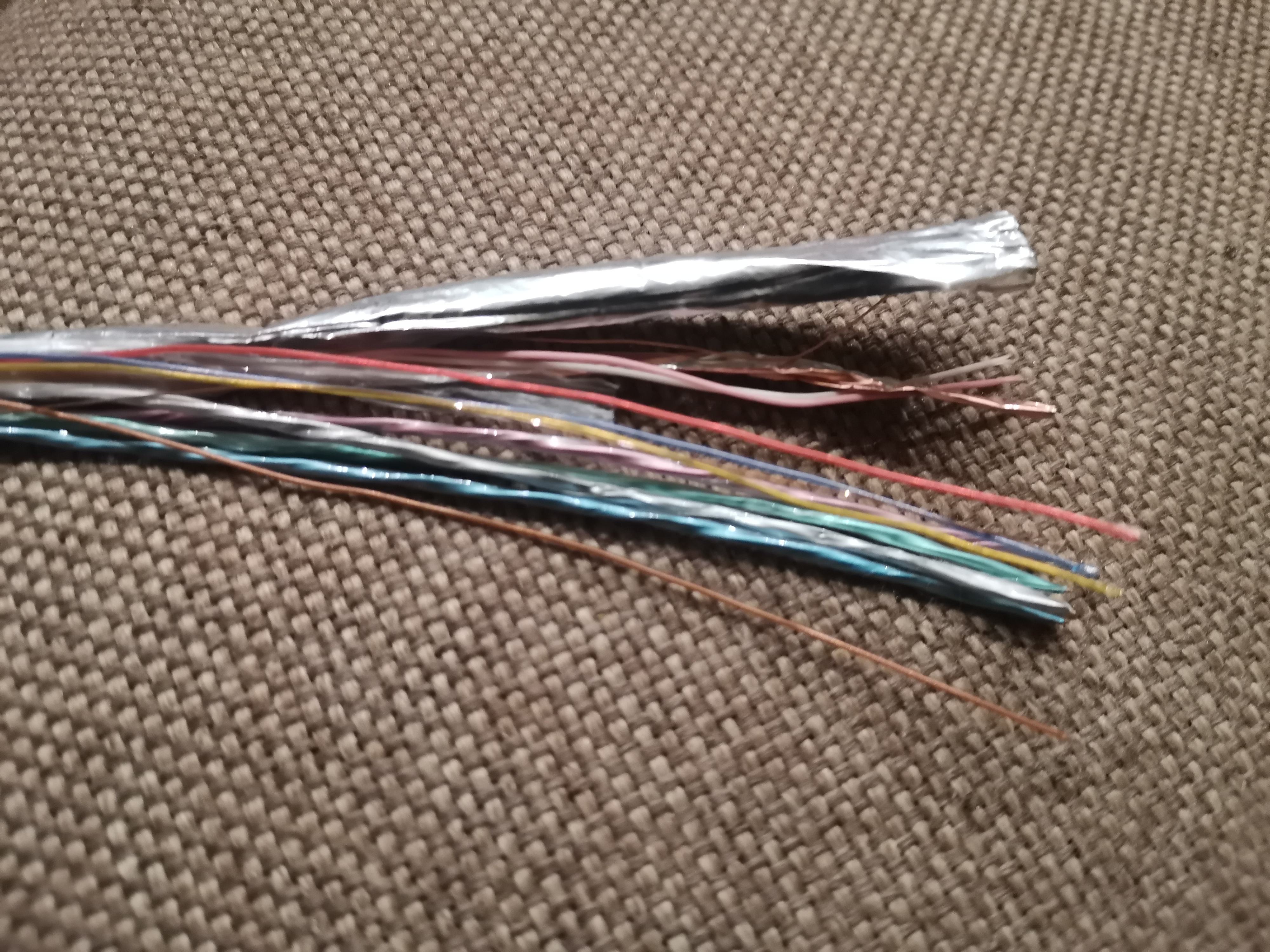

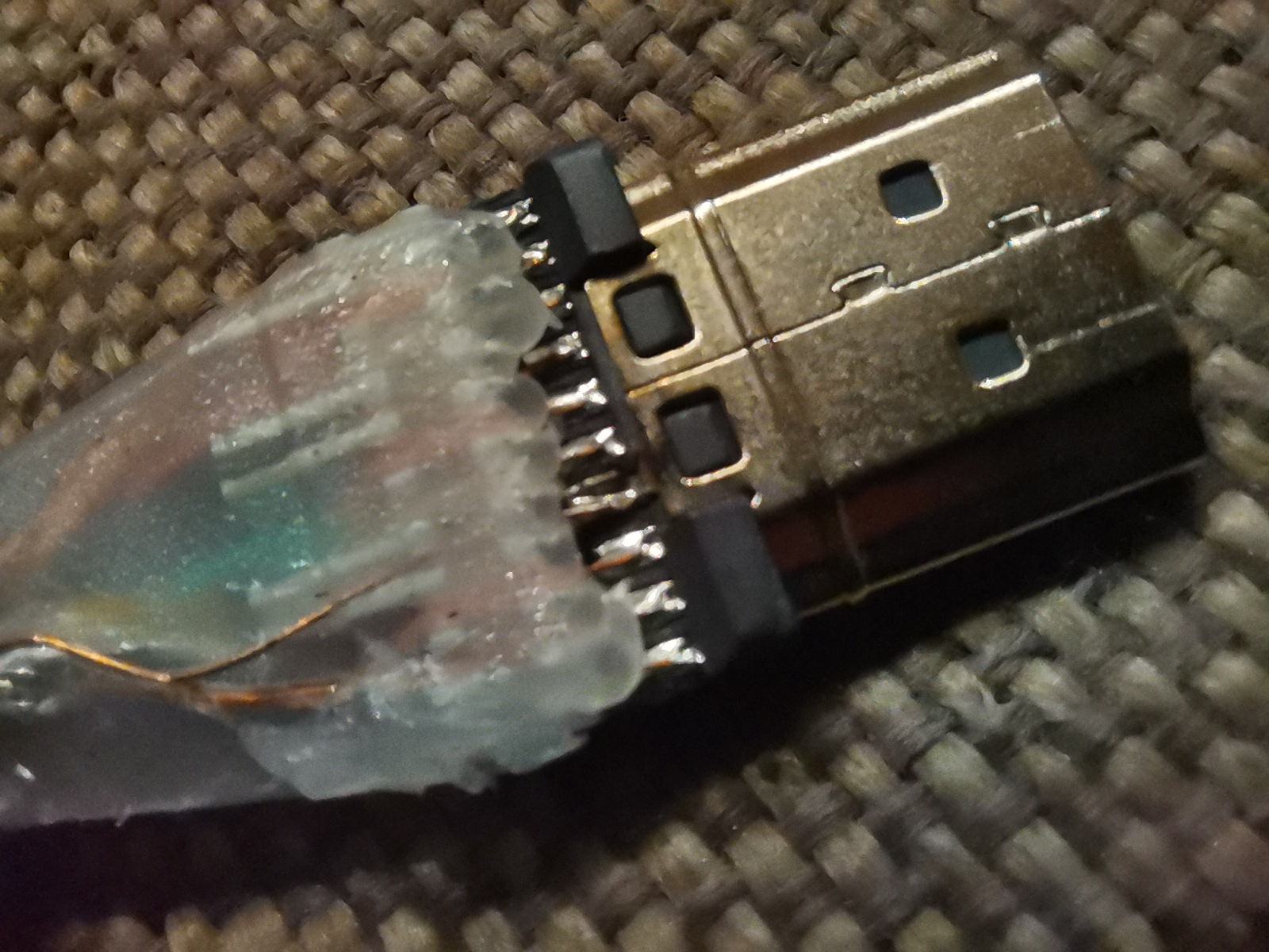

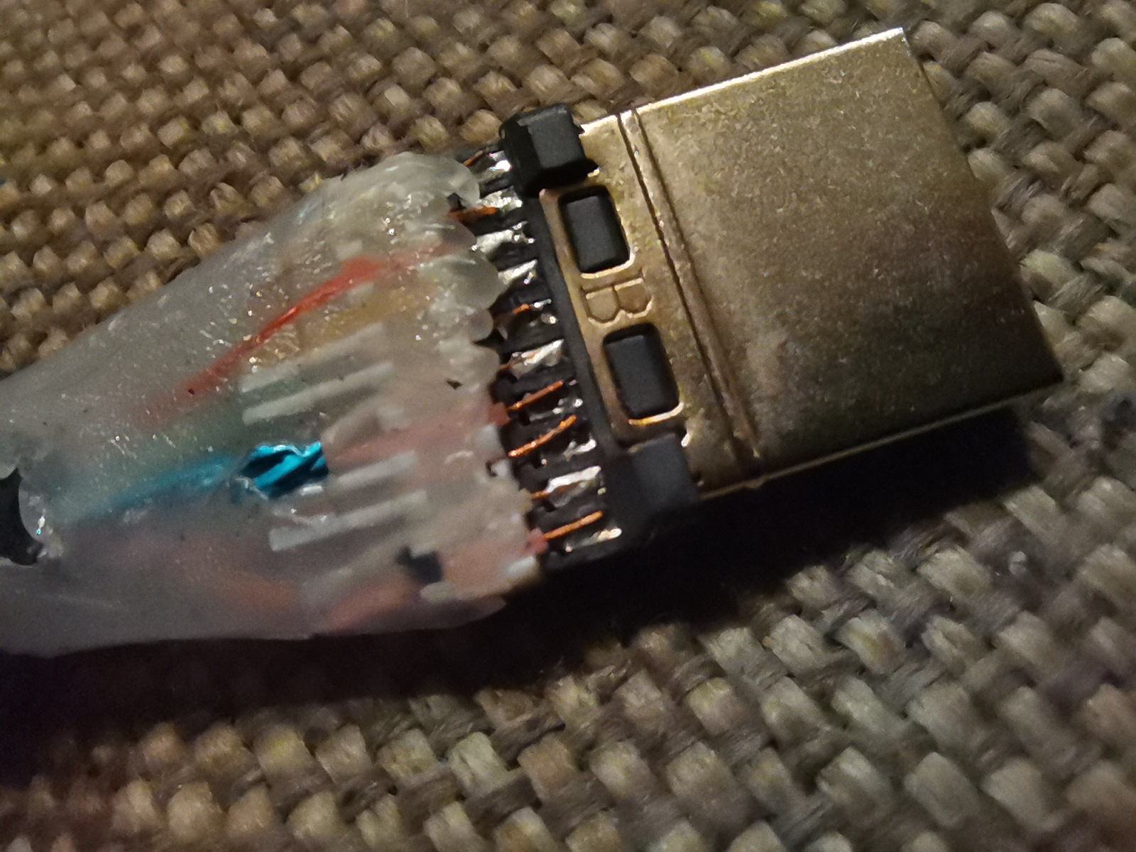

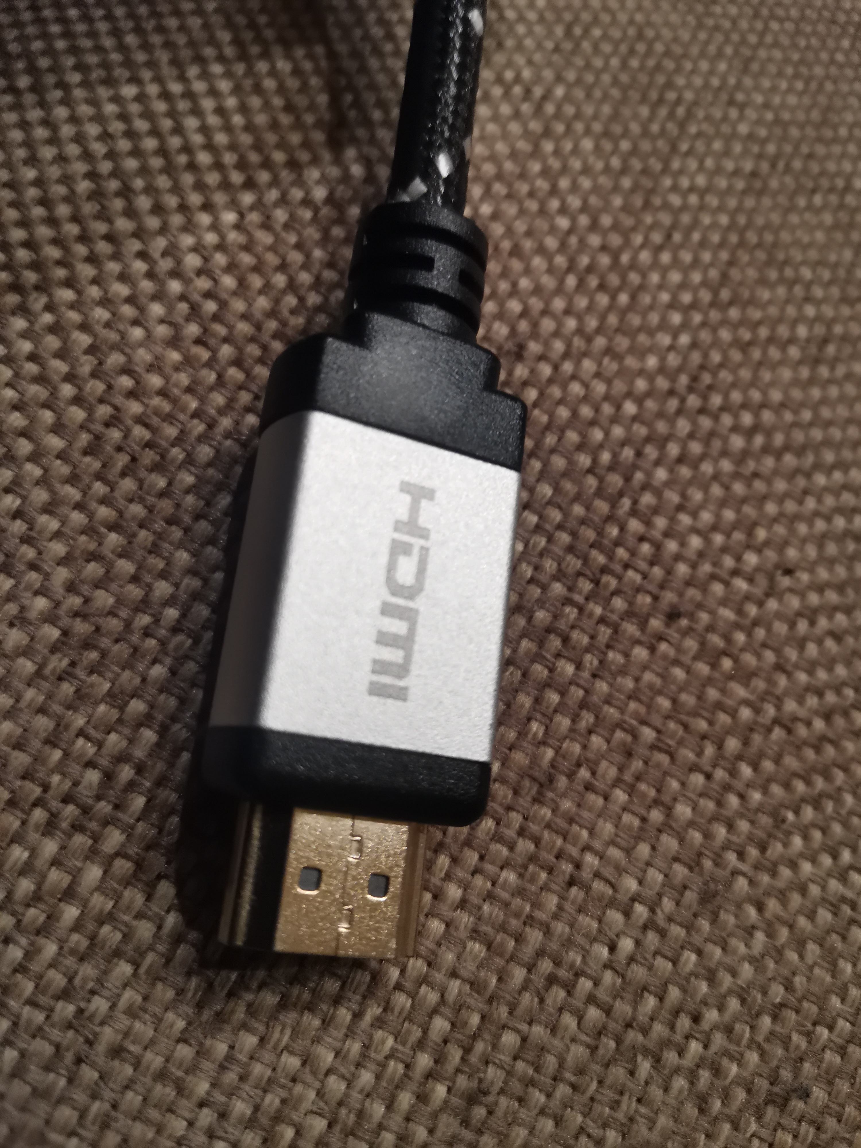

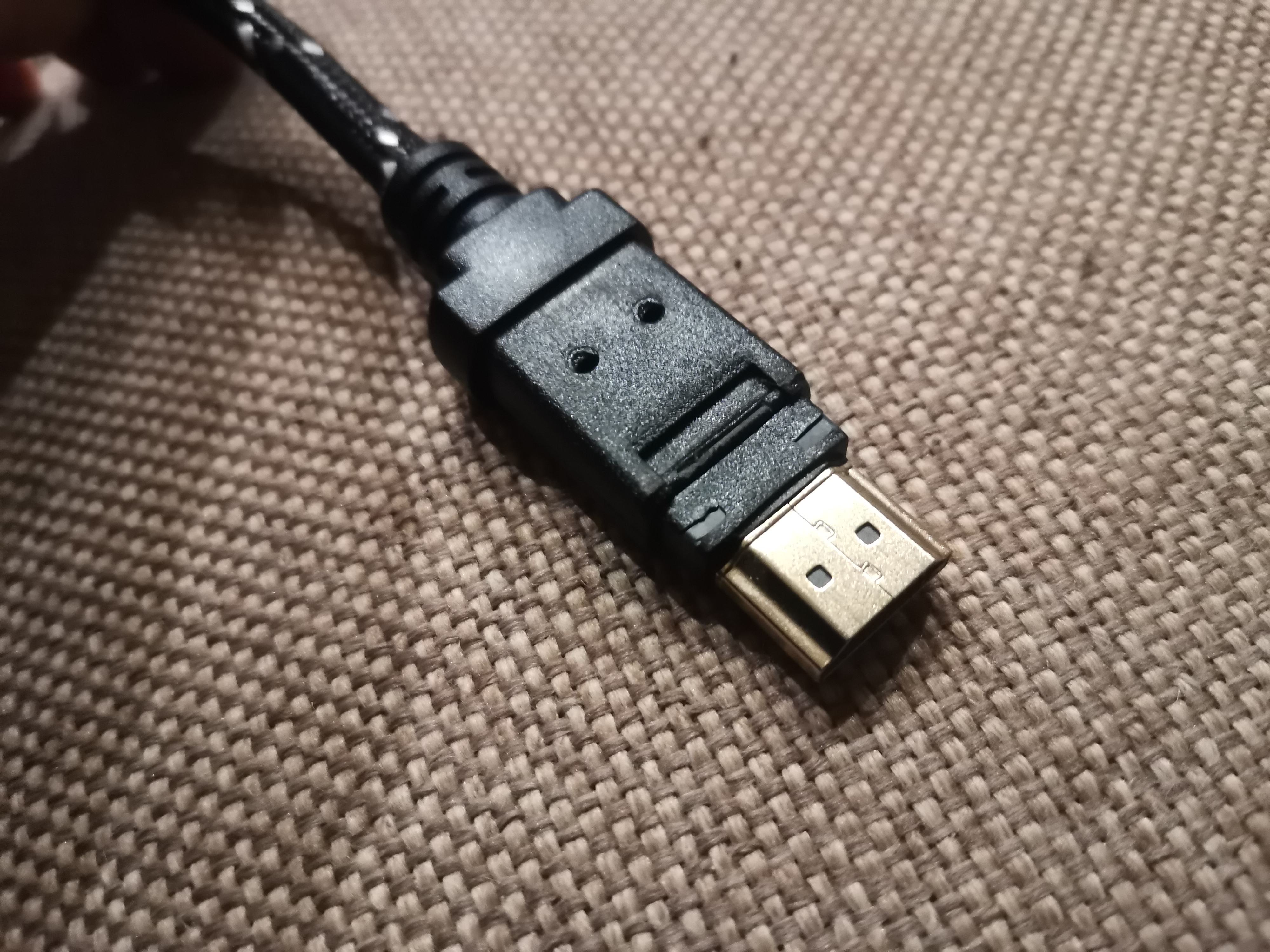

ich habe mal das Vivanco "Premiumkabel" zerlegt und es kam das zum Vorschein, was ich mir schon dachte. Das Alugehäuse ist natürlich nur aufgesteckt. Mit Schirmung hat das nichts zu tun, das ist für ein Billigkabel ja auch nicht verwerflich. Allerdings ist der Stecker an sich in recht flexiblem Kunststoff vergossen. Das bedeutet, dass es sich gut bewegen kann. Dazu noch die unglaublich schlechten Lötstellen teilweise. Und was mich am meisten wundert: warum hört der transparente Guss ausgerechnet dort auf, wo er am meisten zu schützen hätte? Die Lötstellen liegen frei und dort findet dadurch die meiste Bewegung statt. Lange kann das jedenfalls nicht halten... Das Kabel selbst würde ich als OK bezeichnen. Bis auf das ziemlich spärliche Geflecht hat es glaube ich alles, was ein HDMI-Kabel, das 2.1 Standard bedienen soll, benötigt.

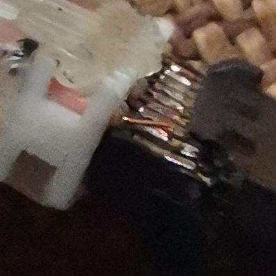

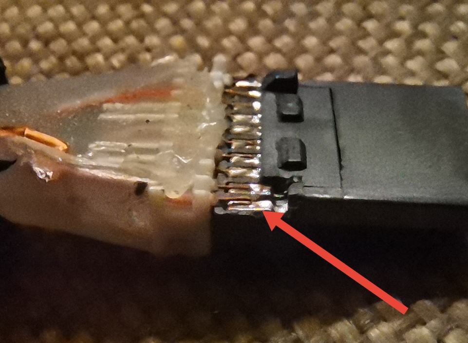

Die andere Steckerseite sieht noch schlimmer aus. Dort liegen zwei Adern nur an der Lötstelle an, sind aber keine Verbindung eingegangen. Also keine dauerhafte, beständige Verbindung.
Ich würde gern auch die anderen Billigkabel zerlegen...
