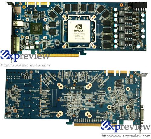

kann gut sein..... aber man erkennt ein bischen wenig durch den goßen Kühler auf deinen Bildern... man sollte es daran erkennen wo und wie die spannungswandler gereit sind... wenn es struktorierter ist sollte es die neue version sein... wenns son wirwa ist wie beim altenaufbau oben imbild zu sehen dann sollte es der alte aufbau sein..... aber vielleicht steht es i-wo auch auf dem pcb welche version es ist... weil wenn e die neue is ist es ja einfacher durch die bessere Ordnung diese besser zu kühlen mit einem alternativen Kühler.....

Weil die Gefahr ist bei nvidia bei solchen themparaturen das sich die chip kontakte vom pcb lösen....

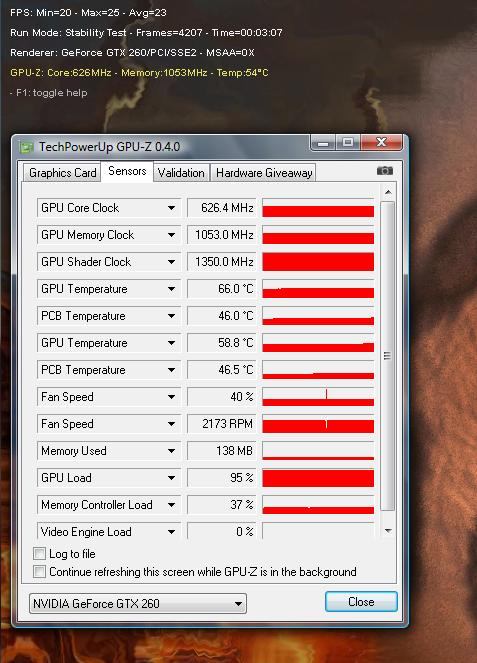

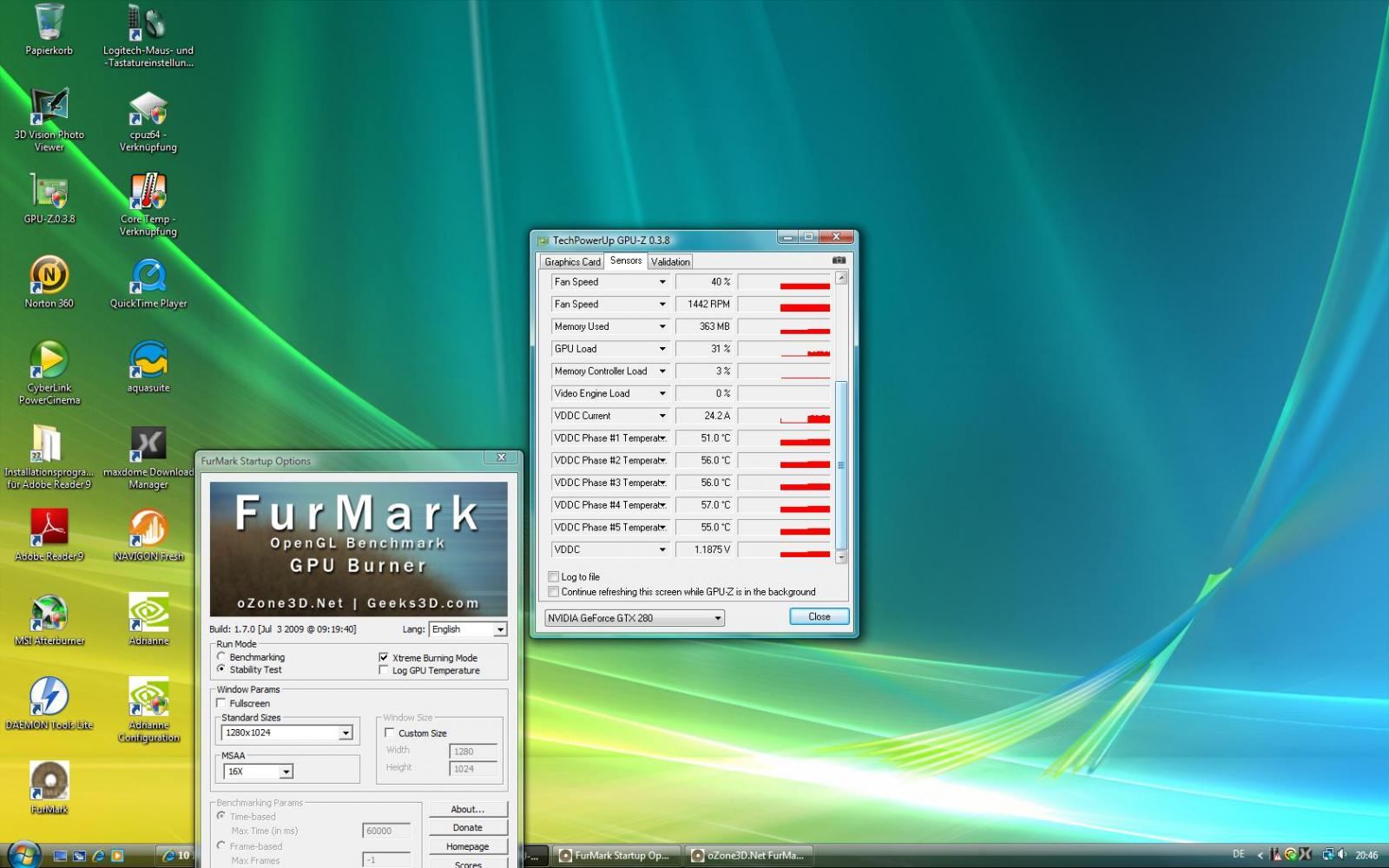

So wieder da.
Bios hab ich gespeichert.

so wie ich das im bios gesehen habe sind die spannungen der karte nicht verändert worden.
Die Bios Versionen sind identisch, inkl. der 1,18V im VID Mode, da find ich keinen Umterschied- wenns weiter so heiß bleibt wirst du entweder einen Alternativ Kühler mit zusätzlich guter Spawa Kühlung nehmen müssen oder du schaust mal ob die Karte nicht einen Schlag weg hat, da spricht allerdings dagegen das die so gut läuft.

Ich glaub nicht das sich der höhere Verbrauch senken läßt durch eine andere Kühlung, es ging nur um die Tempeaturen, aber wenn die im Alltag OK sind würde ich es so lassen. Du kannst das mit dem Bios von Flak_IMP mal probieren, ich hab aber Zweifel das das was ändert weil wirklich alle Daten identisch sind- wenn du das kleine Risiko das beim Flashen immer besteht eingehen willst kannst du es aber durchaus mal probieren- ich denke der höhere Verbrauch liegt an einer anderen Stromversorgung, erhöhten Taktraten und das möglicherweise über den VID Modus wie eben bei meiner 4890 eine höhere Spannung unter Volllast gegeben wird, die 1,18 aus dem Extra Modus im Bios- wie gesagt war bei meiner Toxic auch keinerlei Hinweis im Bios das die unter Volllast 1,4Volt kriegt, da stand als Max 1,3325V bei allen Tools,das war versteckt und konnte nicht ausgelesen werden mit allen Tools die ich probiert hatte, aber wurde von allen Montoring Tolls so angezeigt wenn die Karte das erste mal voll in den 3D ging
