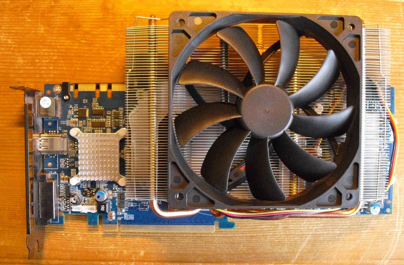

Auch ein alternativer Kühler brachte nichts. Habe den Setsugen von Scythe mit einem 120mm Slip Stream 1200 verbaut gehabt. Der kühlte subjektiv sogar schlechter als der Standardkühler.
Anbei ein paar Bilder und das aktuelle BIOS der Karte, welches ich mit GPU-Z auslas.

hm die karte hat vl einen Höheren takt noch als deine vorherigen 260er.... deswegen ja auch gtx 260+, das (+) steht schonmal für übertaktungsmöglichkeit... von daher wir die karte schon so einen höheren takt als eine normale 260er haben. Die hitze wie du auch schon sagst nicht gut... hm...Bist du dir sicher das du den richtigen sensor ausgelesen hast? weil auf grafik pcbs auch sensoren für z.b ram und allgemeine ausenthemps verbaut sind.... oder für spannungswandler sowie warscheinlich den 2. chip auf der karte der kleine da vl..... der ist wie man sieht natürlich nachteiliger gekühlt bei dieser 260er.... wie man auf den letzten 3 bildern sieht.... aber der kühlkörper und der lüfter für die Gpu muss eigentlich ausreichen....

Klar ist das die Karte werksübertaktet ist, und nicht zu knapp, da wird auch die Stromversorgung möglicherweise nicht im Referenzdesign sein. Die Temperaturen sind natürlich nicht so schön, ich denke du kannst probieren den Refernzlüfter mit einer guten WLP nochmal zu montieren und dann nochmal zu testen, wenn die 95 Core-Temperatur sind könnte das dadurch etwas runtergehen, die Spawa Temps werden whrscheinlich mit dem Stock-Kühler von KFA besser sein als mit dem Setsugen übrigens, das ist ein leidiges Thema bei Nachrüstkühlern mit dem ich zum Beispiel auch bei meiner 4870 OC mit Zerotherm Kühler kämpfe:(

Ein Referenzkühler passt, afaik, nicht auf meine GTX, weil sie auch anaolge SpaWas hat und somit der Platz nicht vorhanden ist. Oder?

Irgendwie passt da kein Aufbau 100%...:hmm:
Kurze Verständnisfrage: Wie heißen diese silber-blauen runden Hüte? Davon sind auf meine Karte definitiv welche in einer senkrechten Reihe rechts neben der DIE montiert, wenn man direkt auf die Karte guckt.
MfG
EDIT: Danke für den Link websmile, ich gucks mir mal an!
Genau die Teile meine ich! :)
Guck mal auf das Bild, welches die GTX mit dem Setsugen drauf zeigt. Da sieht man oben rechts keine solcher Kondensatoren! Also der alte Aubau?
