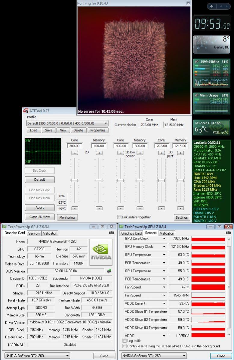

So viel hat meine Totac GTX260²
Stock ohne Oc!
:wink:

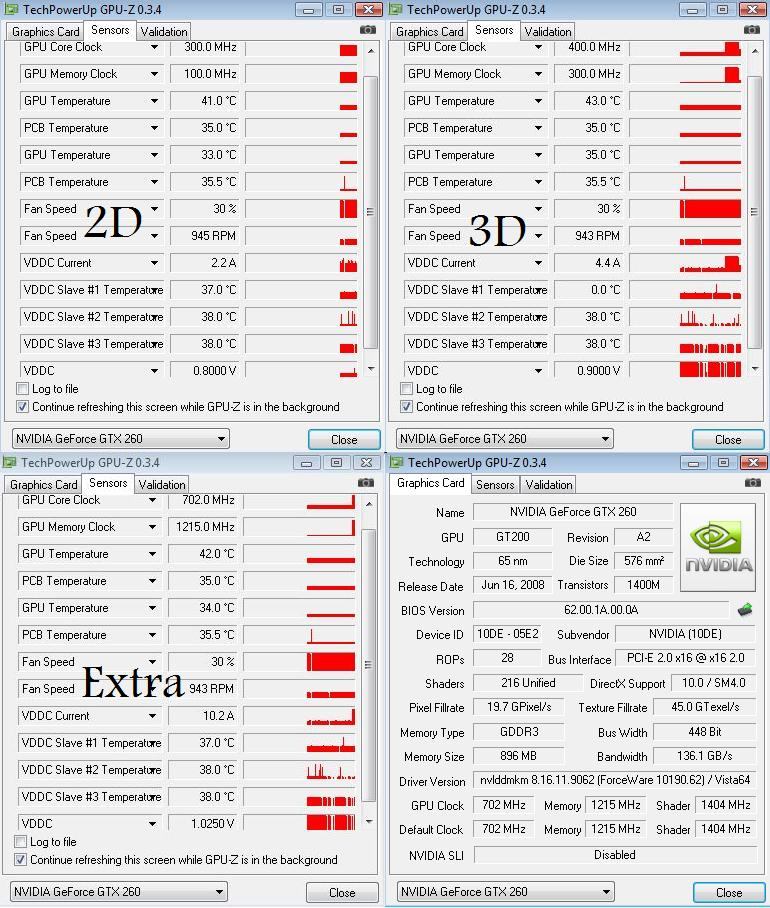

Hier mal mein Bios ;)
Im Idle 0,8v mit 41° bei 30% Lüfter

Und das geht auch nicht schief?:fresse: weil im IDLE 0.8v sind schon wirklich extrem undervolting^^
Lad das Bios bitte mal wo hoch....will es mir mal ansehen vielleicht teste ich das ma.
Du weißt schon ist für 65nm 216 Shader ;) Die 0,8v versorgen ganz gut mein 24"

am besten du nimmst meine Werte und testest es bei dir ;)
Die spannungen habe ich vorher beim laufenden Furmark getestet, bis der trieber floten gegangen ist, dann muss eine stufe höher :fresse:
Sagen wir es mal so, währe mein Ergebniss nicht Stabil, hätte ich das Bios nicht geflasht :fresse:
Hier mal mein Ergebniss:
PitBull/Gainward Limited Edition/702/1404/1215/1,02/50/63/49/Stock

Die 192 Shader geht ja leider etwas besser, hast du auch die Lüfter auch angepasst? Meiner dreht bereits ab 40° höher und erreicht bei 73° 100%
Komme ja nicht einmal auf 73° :d Max siehste ja selber max. 63° bei 50% und das im Vollgedämten Gehäuse nicht zu hören, erst bei 60% höre ich ein leichtes rauschen
