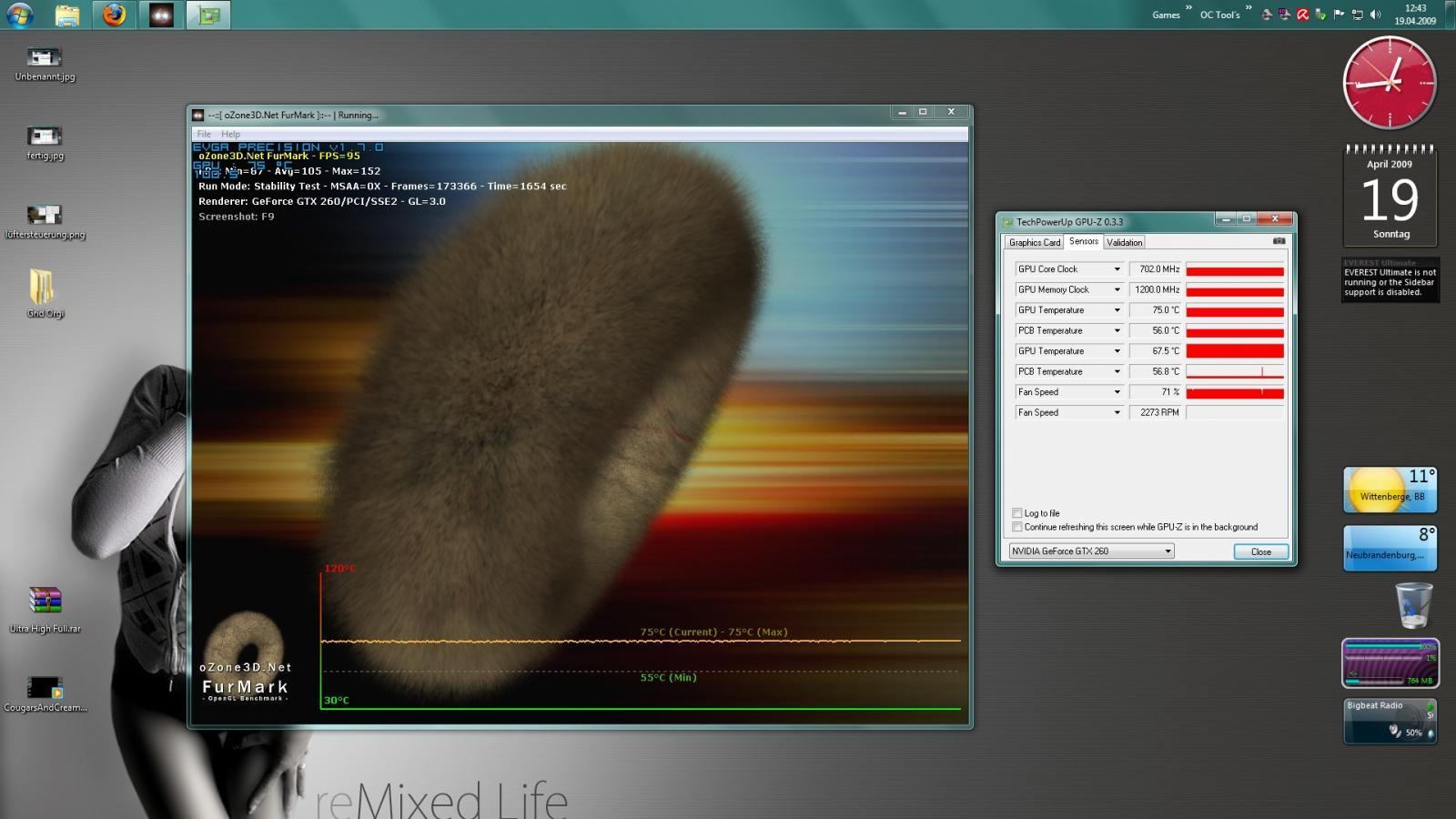

hmm kann doch nicht sein das die karte so schlecht ist vor allem da es eine zotac ist,,,,habe jetzte nochmal 1,15v geflasht und werde nochmal zoggn.,...im game habe ich 71°
ati tool habe ich noch nicht getest!!
ärgerlich
71grad scheint mir jetzt relativ warm, auch wenn es noch lang nicht schädlich ist... Ich hab mit 1,188v und den taktraten der seite davor nur um die 60 grad... Selbst mit 65prozent lüfter noch weniger als du. Und nur weil es eine zotac is muss sie doch nicht weiter gehen, die selektiererdn doch ned... Mfg

Kasi_NB die Werte sind definitiv nichts besonders hohes.. sollte eigentlich zu machen sein.. es gibt aber halt auch karten die es nicht schaffen.. ob zotac hin oder her.. die karten haben ja immer noch alle den referenz kühler?!?! und auch das referenz design.. der hersteller ist also mehr oder weniger egal.. jubel den lüfter doch mal testweise auf 100%.. die erfahrungen beim OC die wir gemacht hatten.. waren meist die.. das die Karte für OC einen extrem kühlen kopf behalten muss.. da hat man nicht mehr eine grenze wie 100° bis zu der nichts passiert.. bei mir ist es bsp. so das die Karte schon ab 65° zickt (grafikfehler bei crysis) wenn ich richtig hohe werte einstelle.. ergo muss die kühlung stimmen.. ich will mich nicht zu weit aus dem fenster lehnen.. aber evtl. haste dir mit der erhöhten spannung ein eigentor geschossen, weil:
-> erhöhte spannung bringt bei der x260 nahezu niente was den takt angeht
-> erhöhte spannung = erhöhte temperatur
-> erhöhte temperatur = schneller grafikprobleme bis hin zu abstürzen
Also mein rat.. lüffi mal auf 100% auch wenn mans net aushält.. und gucken obs besser geht.. wenn nicht dennoch spannungen wieder runter.. (viele haben deine Settings sogar auf 1,03 Volt betrieben..) und dann nochmal testen.. evtl. gehts aufgrund der geringen hitze dann besser..

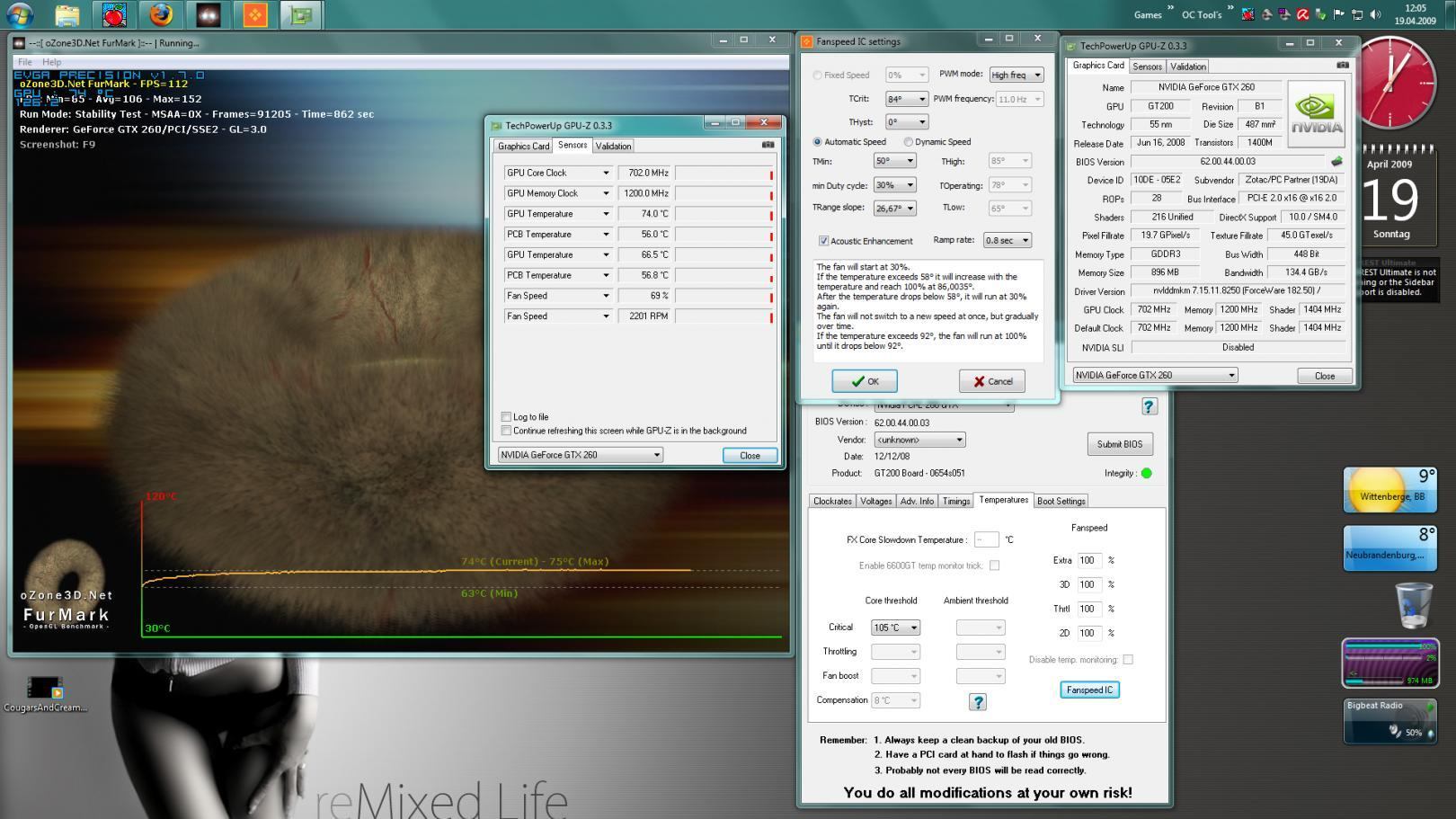

hmm könnte mir dann mal jemand ne lüftersteuerung mit NiBiTor bastel....die oben raus besser kühlt zur zeit habe ich die=
Teste doch erst einmal obs mit 100% besser läuft bevor es ganicht daran liegt?
oder hast du das bereits?

so habe jetzte nochmal furmark laufen mit 1,05v im bios und im obrigen bild 1,15v die temperaturen bleiben die gleichen und die wattzahl an der steckdose auch:(
vllt übernimmt er die spannung ja auch garnicht bei der 55nm...
Da war irgendwas. Zumindest VoltageFactory ging meines Wissens bei der 55nm nicht. Sind andere Vddcs drauf, glaub ich (Volterra bei 65nm).
Bios voltmod müsst doch immer gehen... Wenn aba auf 1,05v stellst brauchst nicht erwarten dass dei oc ergebnisse besser werden... Unter 1,09v gehen die stark nach unten.... Aber das kannst im bio s ned einstellen... Mfg
@pavo92
ich will damit nur sagen das bei 1,05 und 1,15v die temps gleich bleiben und die wattzahlt auch die die karte zieht bei gleichen taktraten,,,,,das kann doch nicht sein oder?
